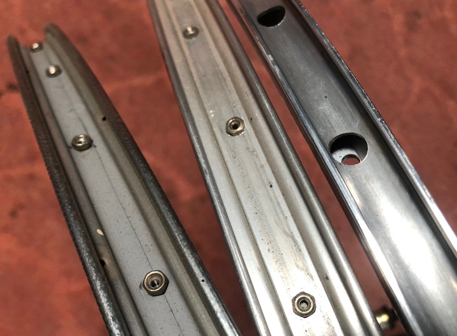

wenn das eine Kastenfelge und keine Hohlkammerfelge ist, dann ist ein Felgenband aus Gummi anzuraten, da die Nippel mit oder ohne überstehende Speiche(n) alle anderen Felgenbänder früher oder später durchlöchern.
Bis zum dem TLR - sch... (= hookless rims) hatten eigentlich alle Alufelgen für Drahtreifen ausreichend Haken um die Reifen halten zu können..
v.l.: Stahl-Wulst, Alu Kasten, Alu Hohlkammer
Mehr muß man nicht sagen resp. zeigen.
Die Weinmänner sind Alu-Kästen.
