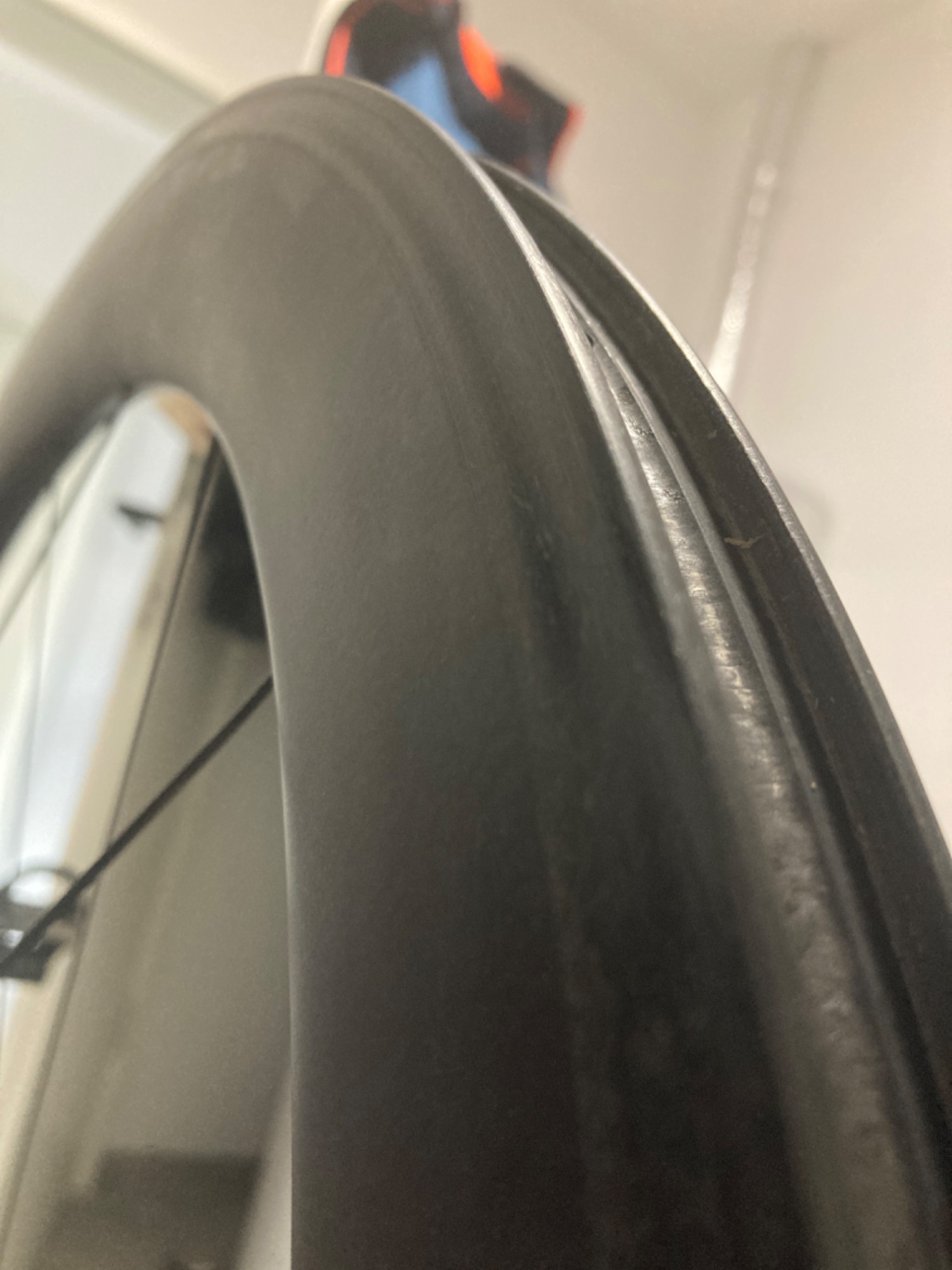

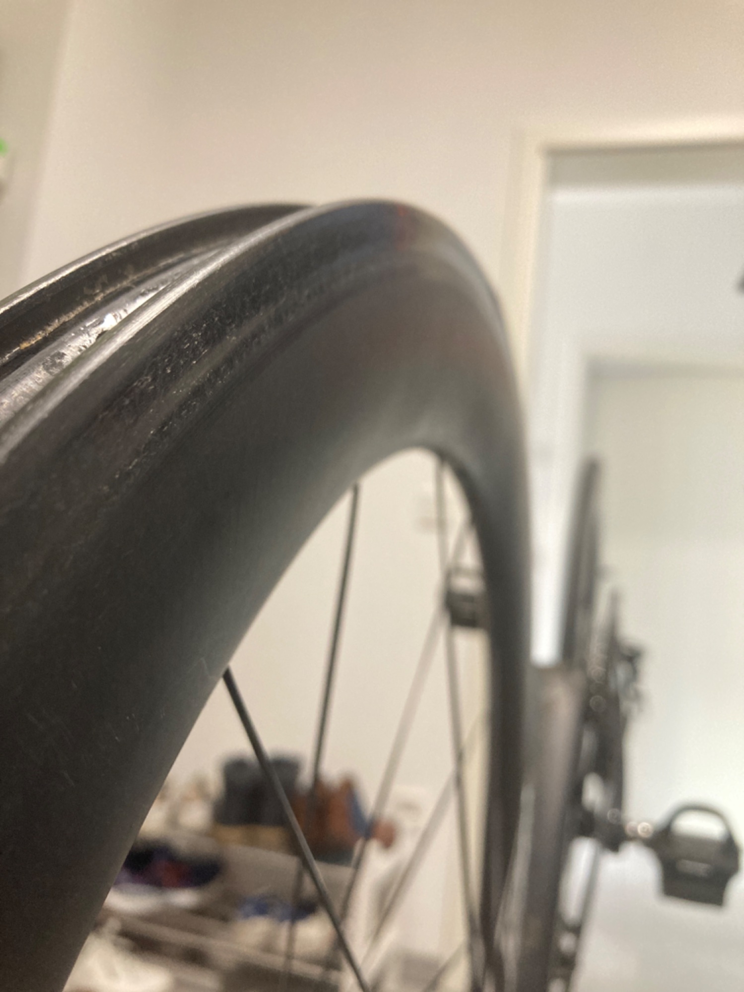

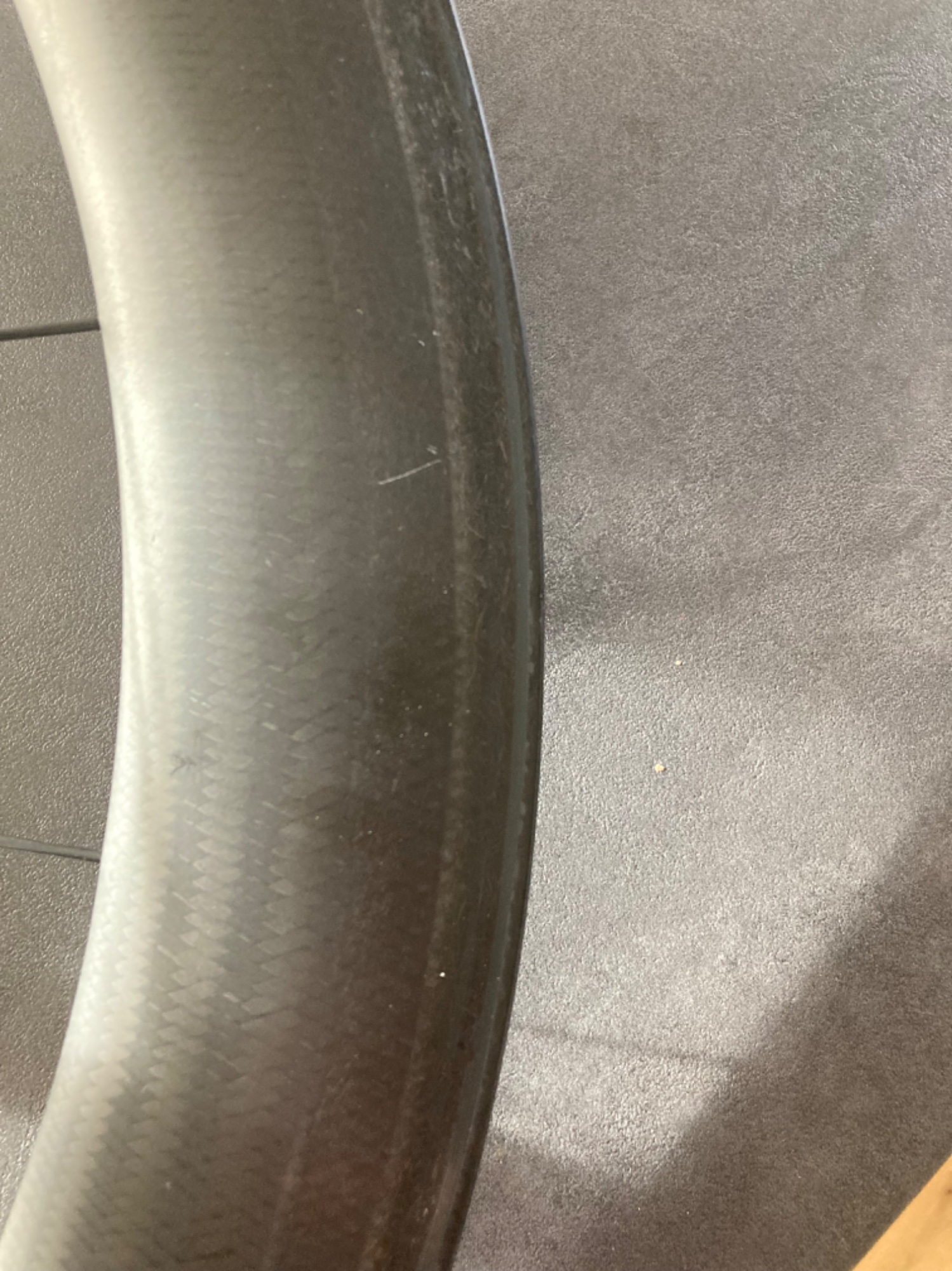

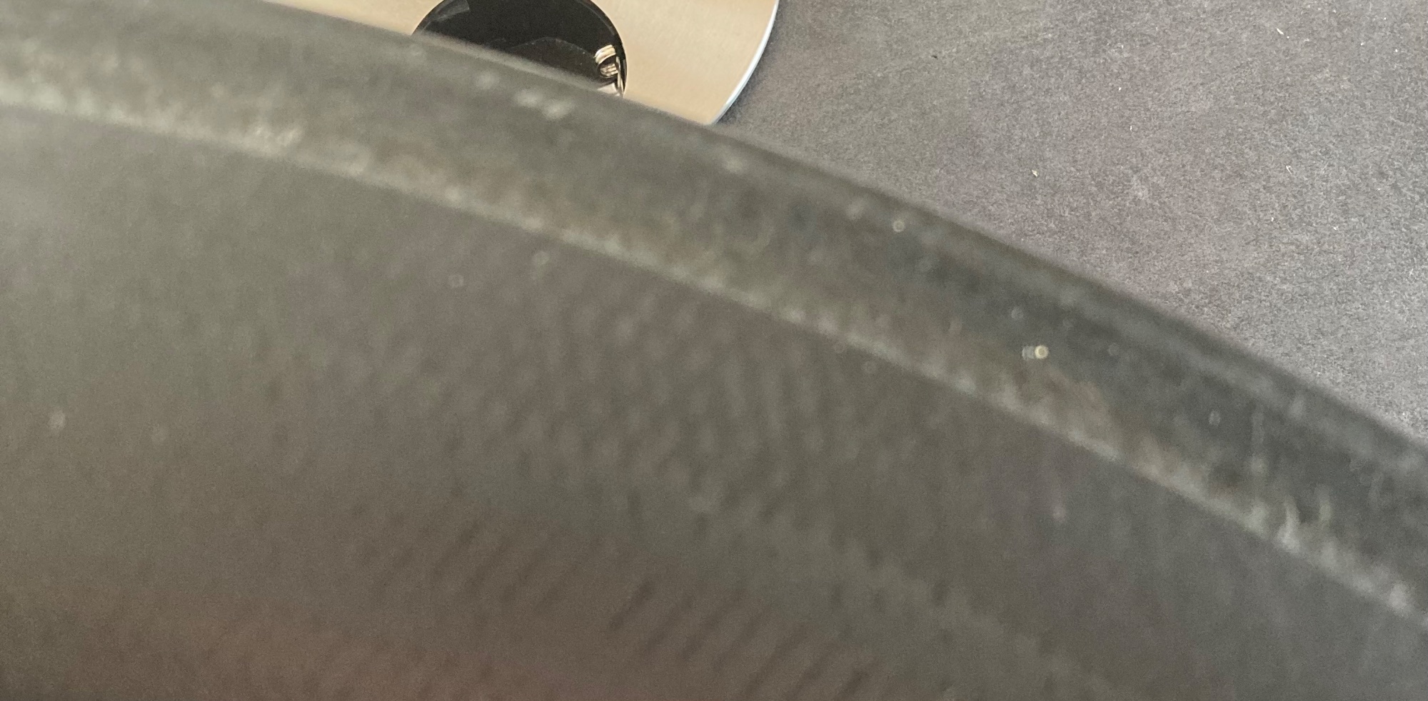

Hallo zusammen,
ich hatte letztens meinen Carbon LRS bei einem Händler weil das VR einen leichten Schlag hat, dort gab es als Feedback dass die Flanke nicht mehr in Ordnung sei. Parallel wurde mir auch gleich ein anderer LRS angeboten für über 2000€. Daher bin ich mir über die Qualität der Beratung nicht sicher und wollt mal eine freie Meinung einholen.
Beim Bremsen haben die Felgen kein Problem gemacht und die Flanken sind auch glatt.
Materialdicke habe ich ebenfalls bemessen und beträgt 1,9-2,0mm.
Im Anhang mal ein paar Bilder.

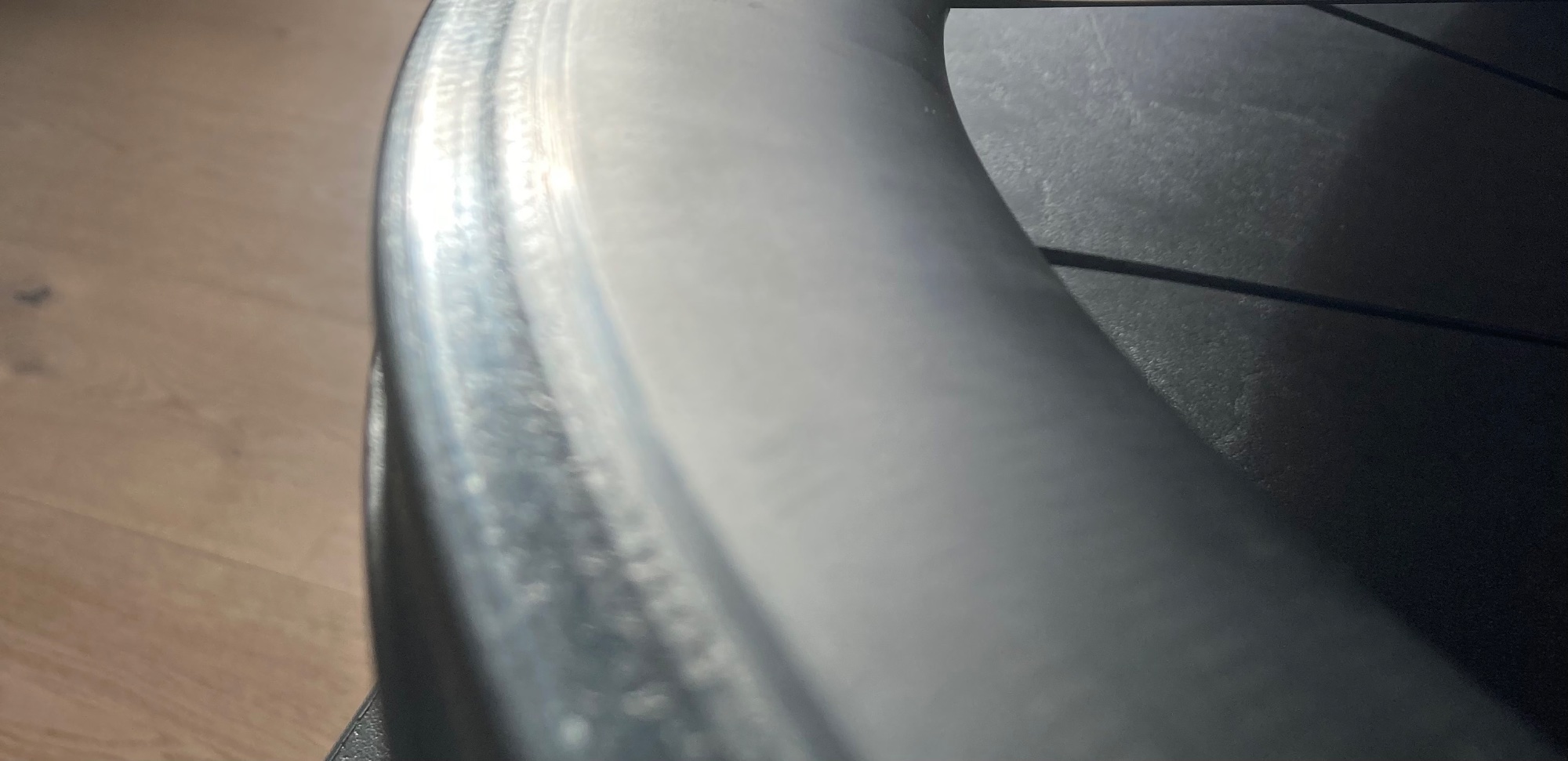

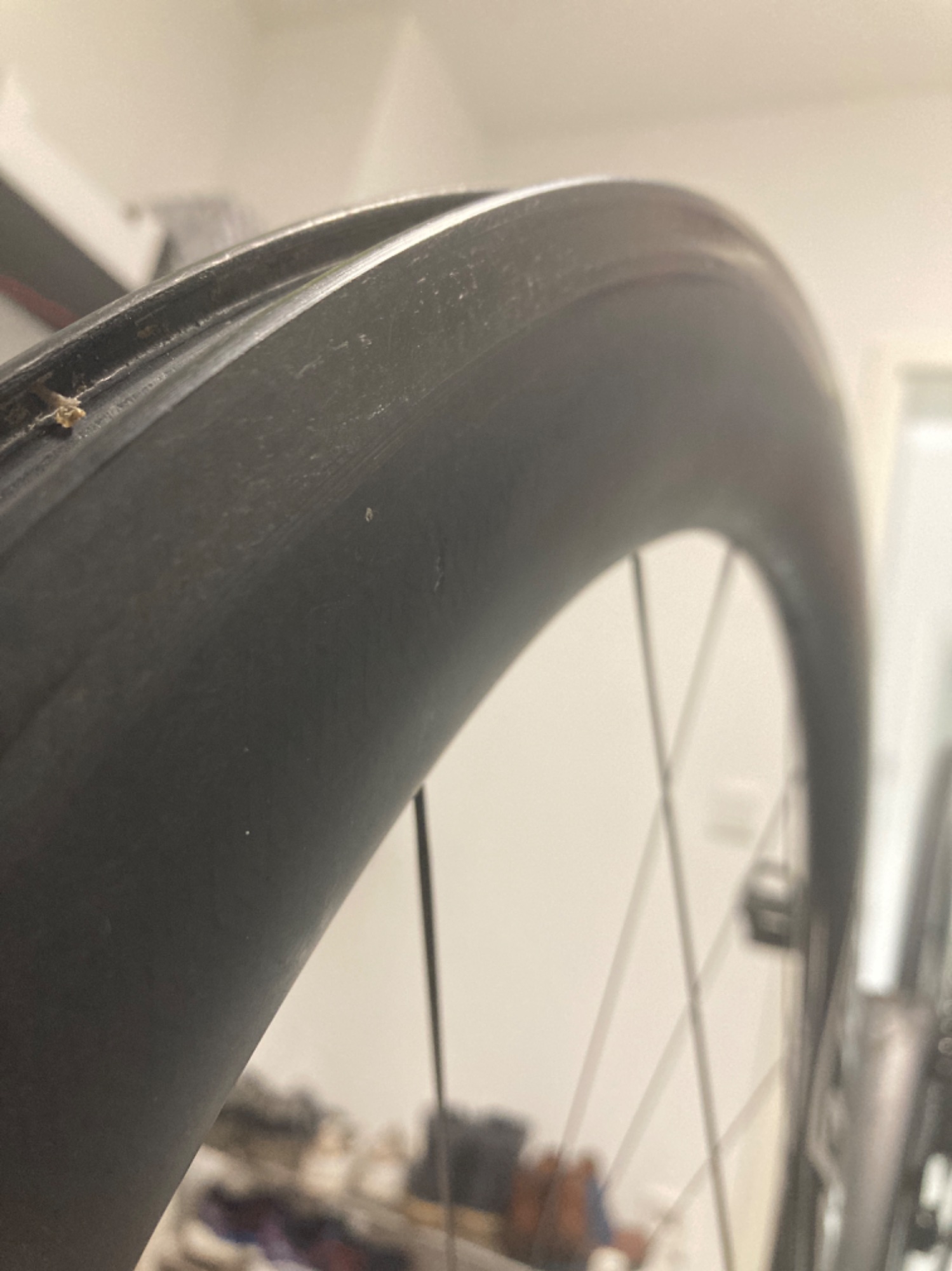

Bessere Bilder sind im Anhang.

Auch auf den zweiten Bildern erkennt man...gar nichts. Das Fotografieren musst du noch etwas üben 😉🙂
Was meint der Händler mit nicht in Ordnung? Eine einzelne Stelle oder die ganze Flanke? Wodurch kam der "leichte Schlag " zustande?
Der Händler hätte außerordentlich Glück, wenn er heutzutage noch einen FB-LRS für 2000 Euro verkaufen könnte. Die kriegt man gebraucht überall nachgeworfen. Versuche mal dein Problem besser zu schildern und einzukreisen. Viele hier haben viel Erfahrung mit Carbonbremsflächen, ich habe sie auch jahrelang gefahren. Wir müssen aber wissen worum es geht.
Ich kann mich nicht entsinnen jemals einen Fulcrum Carbonlaufrad mit solchen tiefen Konkaven im Bremsbereich gesehen zu haben......
Ist der Streifen Abrieb, geht der ab mit Alkohol?

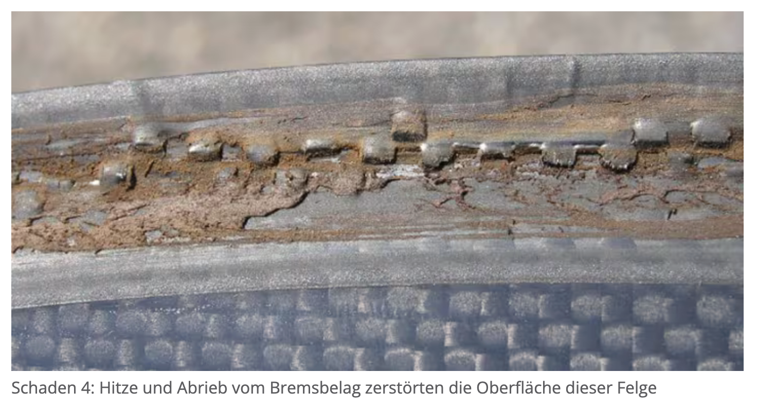

Auf jeden Fall bist du noch weit weg von einem echten Schaden. Hier mal aus einem Tour Test:

Also der Seitenschlag kam durch ein Schlagloch zustande und nun läuft das VR nicht mehr ganz rund, deswegen hatte ich es zum zentrieren gebracht, da ich dieses selber nicht "kann". Nach einem Tag schrieb mir der Radhändler, die Flanke wäre vollkommen verschlissen und daher wäre hier nichts mehr zu machen. Alternativ könnten Sie mir folgenden LRS anbieten und beschaffen:

Wie benötigt ihr denn für Bilder? Das komplette Rad drauf von beiden Seiten? Hatte versucht die Flanken so genau wie möglich aufs Bild zu bekommen.

Bevor Du dir jetzt basierend auf dieser Aussage von dem windigen Händler einen neuen LRS kaufst, solltest Du genau das machen. Aerycs kann Dir dann auch eine qualifizierte Aussage zu den Bremsflanken geben.
