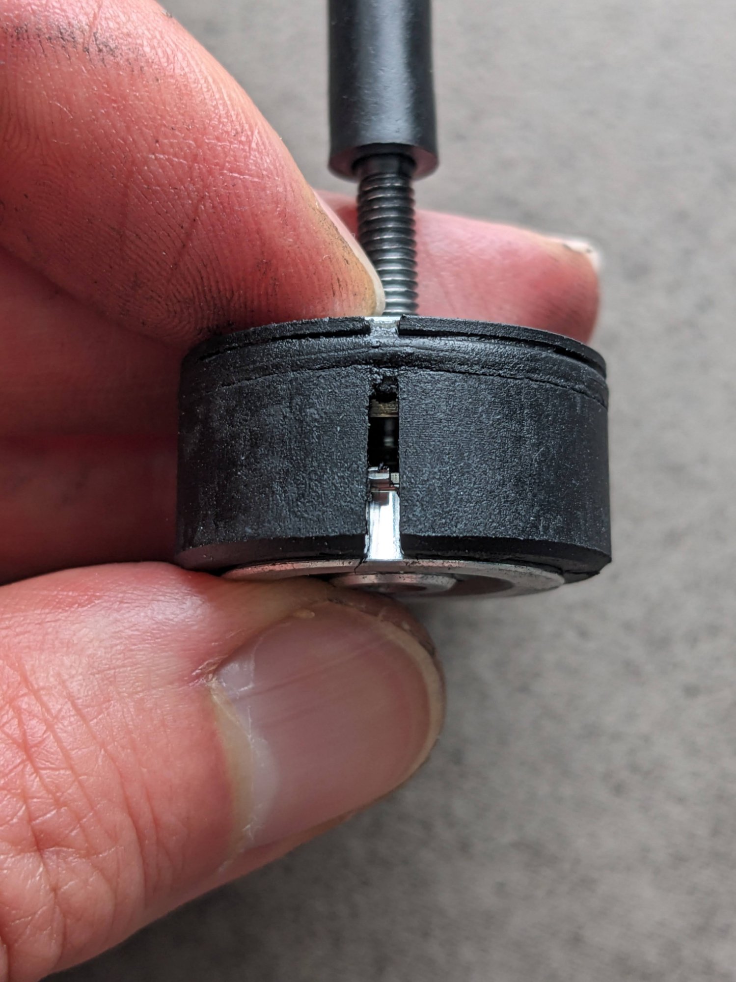

  • Die einzige Sorge, die ich noch habe, ist der Zustand der Wedge bzw. des Gummirings auf dieser - der Ring ist schon sehr zerdrückt. Sieht die Wedge für Euch noch "gesund" aus oder sollte ich diese lieber tauschen?
Maybe it helps!
Den Gummiring wird es immer quetschen!
Er dient nur dazu, die einzelnen Teile der Wedge zusammenzuhalten.
Ersatzweise besorgt man sich den im Baumarkt.
