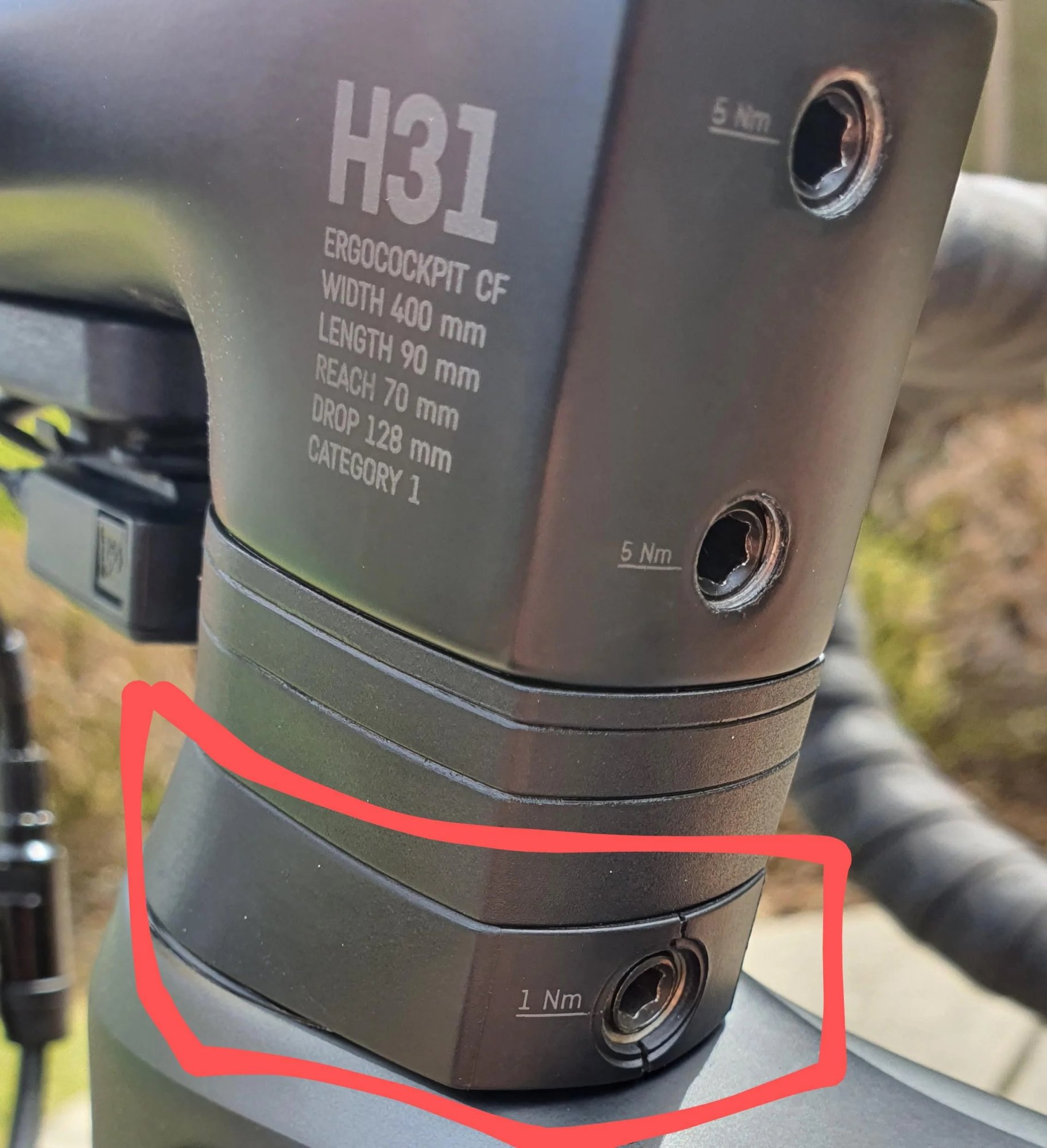

In Post #4 schreibst du, dass das H31 Cockpit verbaut ist. In der Regel gehört dazu ein spezielles Spacerset mit Transition-Plate, den einzelnen Spacern, ggf. Wedge-Extension und der Topcap.

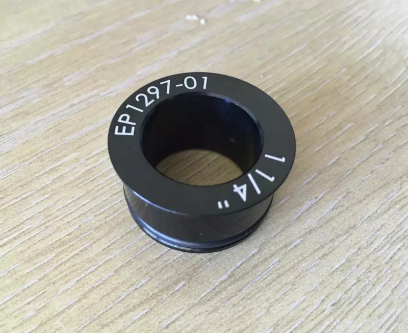

Die Transition-Plate, das ist der Steuersatzdeckel (GP0080-01) mit der Madenschraube, die kann z.B. einen Riss bekommen, wenn das Drehmoment überzogen wurde und führt dann zu einem Steuersatzspiel und möglicherweise zum Knarzen. (vgl. Bilder)
Die Steuersatz-Videos aus deinem Post #24 betreffen andere Radmodelle (New Grail und Aeroad ) und sind nur rudimentär vergleichbar.
Also poste ein Bild und man kann dir eine Anleitung geben, wie man das Steuersatzspiel an deinem Radmodell professionell einstellt!

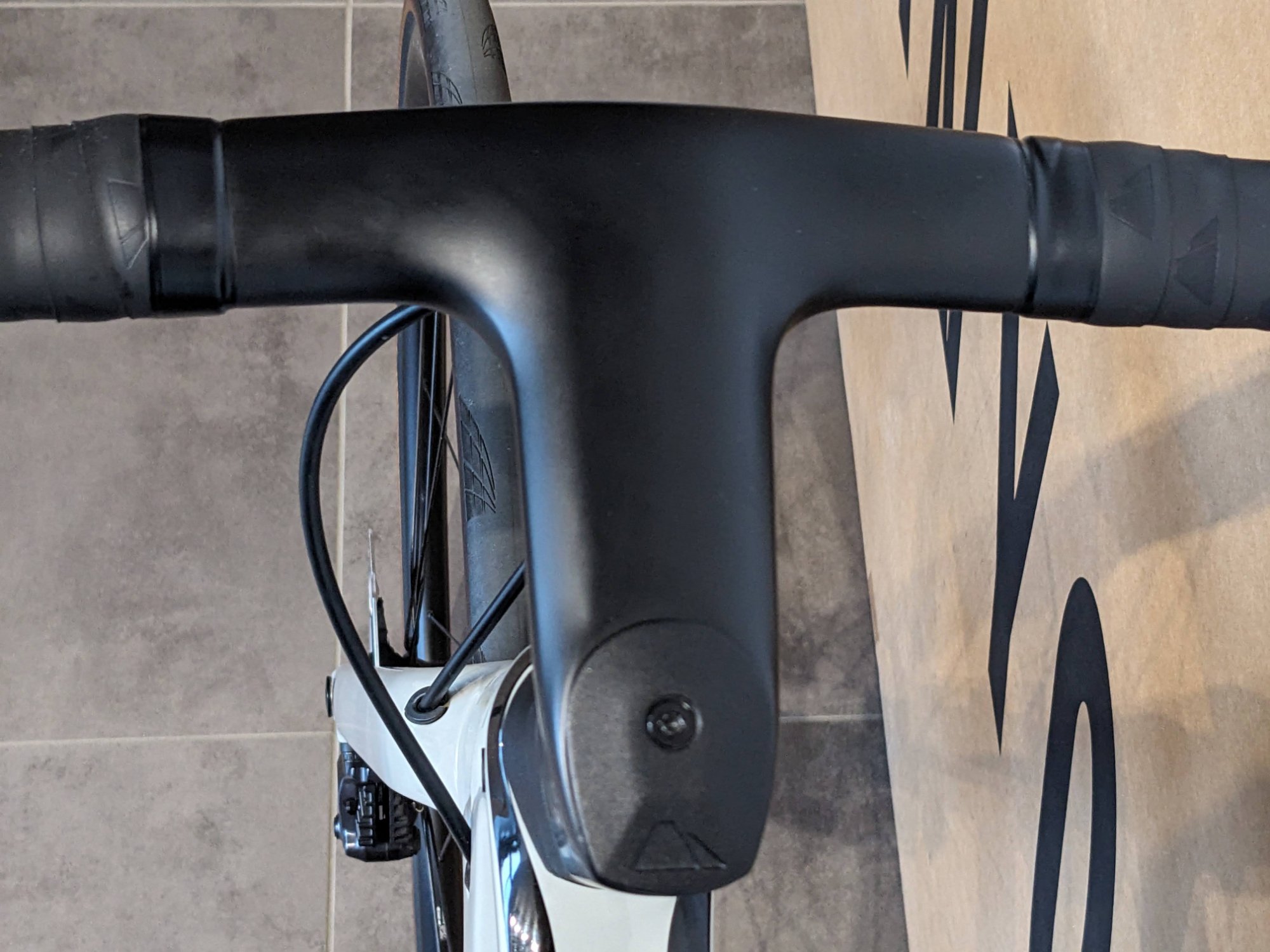

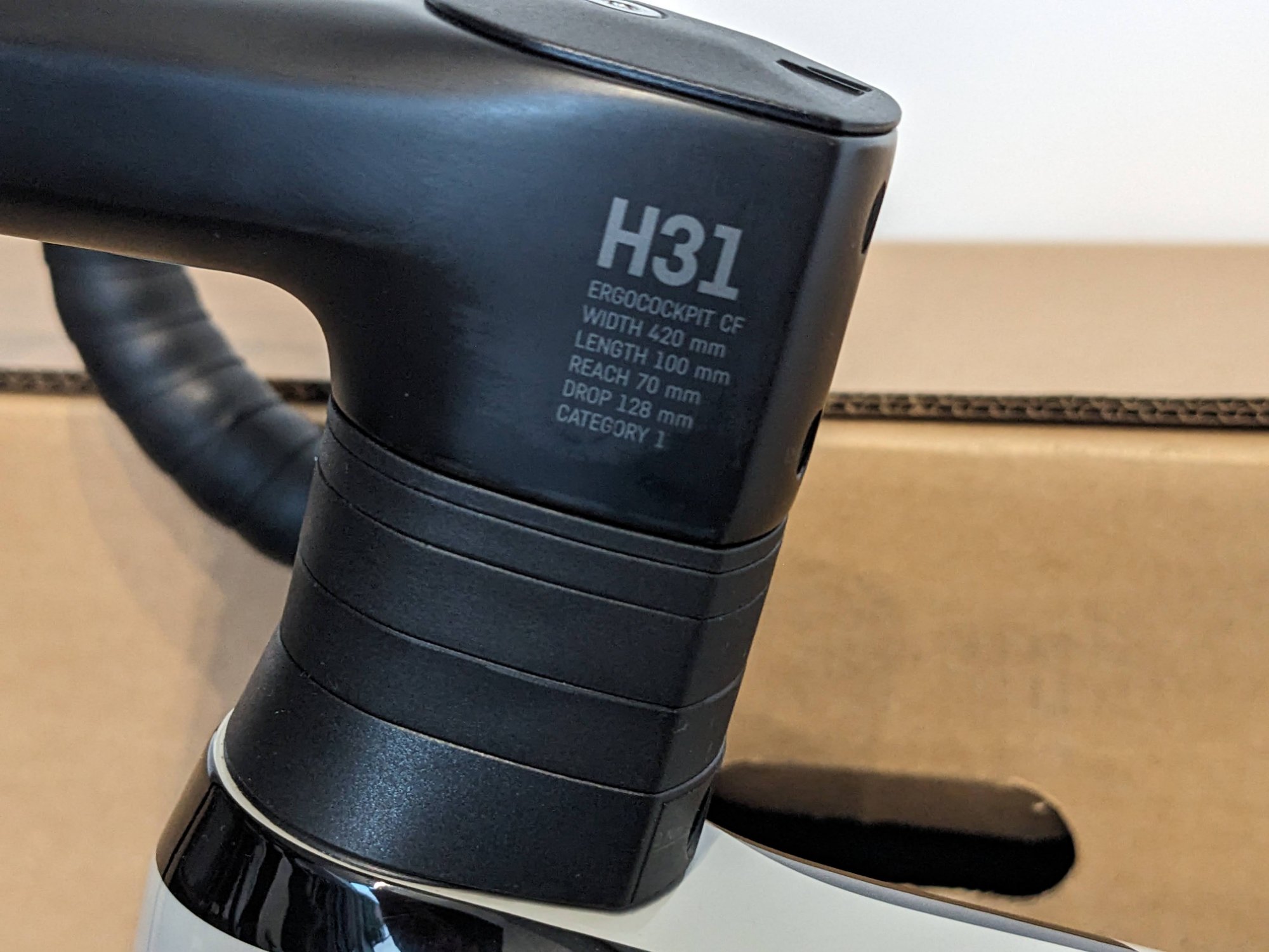

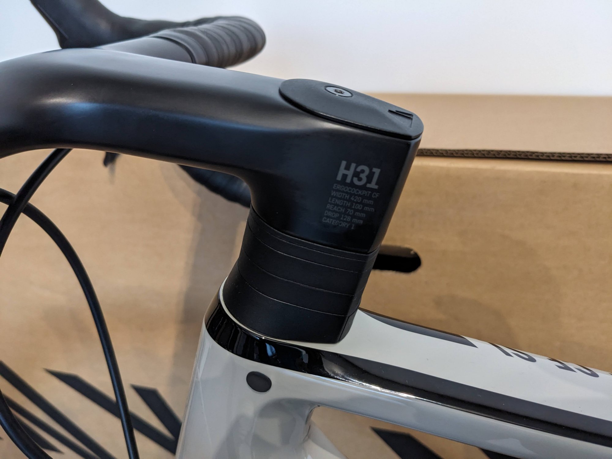

Anbei, um mal formal Deiner Bitte nachzugehen, einige Bilder von meinem Cockpit - vorerst nur im zusammengebauten Zustand. Werden irgendwelche Bilder/Videos im aufgeschraubten Zustand benötigt oder reichen die bereits vorhanden aus?
Die Transition-Plate (rot umrandet auf Deinem Foto, wenn ich Dich richtig verstanden habe) weist bei meinem Cockpit äußerlich keine Risse auf. Es wackelt meiner Ansicht nach auch nichts.

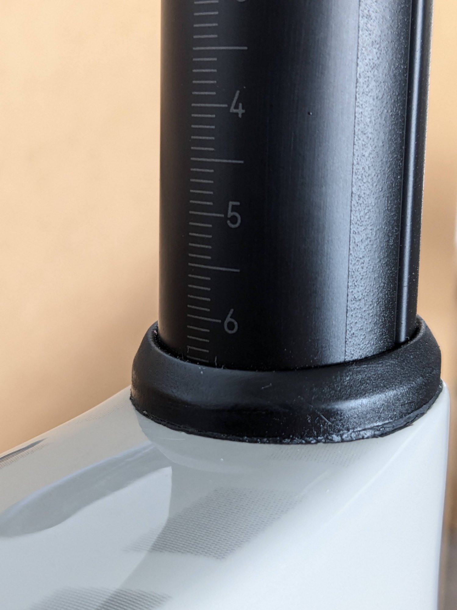

Ich tippe ja nach wie vor auf knacken von den Spacern, erst recht wenn man mit der max. Höhe fährt so wie Du
