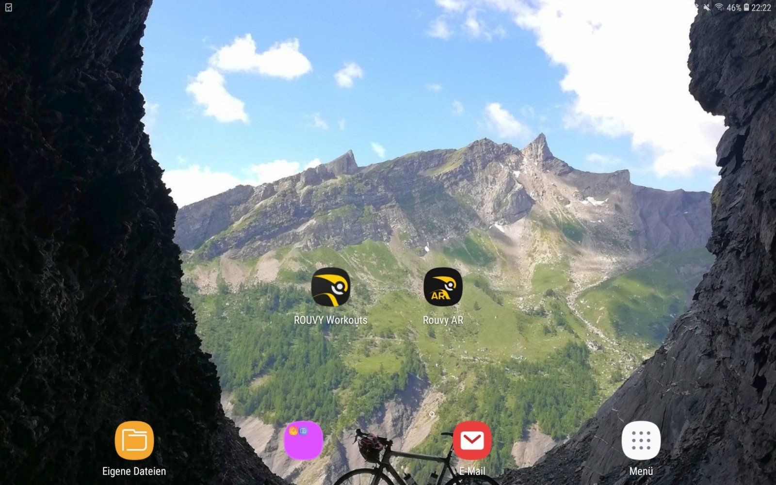

Dann kamen die ersten Probleme. Mit der Rouvy AR App kann ich keine Workouts finden respektive aufrufen. Ich installierte demzufolge das App Rouvy Workouts. Da stehen die Workouts zur Verfügung, auch meine selbst erstellten konnte ich finden. Leider verbindet dieses App nicht mit meinem Smart-Bike. Das Bike fehlt auf der Liste, also probierte ich einige andere Varianten, von welchen keine zum Erfolg führten.
Ich werde nun den Support von Rouvy kontaktieren, wir werden sehen...

Danke für den Hinweis, ich habe das Rouvy AR App vor dem starten des Rouvy Workout App komplett gestoppt. Ich vermute das Problem liegt darin, dass mein Smart Bike relativ neu auf dem Markt ist und in der Liste der Trainers (noch) nicht existiert. Deshalb versuchte ich auf gut Glück einige andere Verbindungsvarianten. Ich hatte auch einen Teilerfolg, nur das automatische einstellen der Watt funktionierte nie.
Der Rouvy Support hat sehr schnell reagiert und die Antwort ist sehr definitiv.
Die Simulationen bei Rouvy sind klasse, aber auf Trainings mit Workouts will ich trotzdem nicht verzichten.
Da bleibt mir wohl nichts anderes übrig als mich mit meinem Smart Bike Stages SB20 doch bei Zwift einzuschreiben.
Ich bedaure dies sehr, es lässt sich nicht ändern. Folgend die Antwort des Rouvy Supports:
Hello,
thank you for the message.
Unfortunately, this type of trainer is supported only in the Rouvy AR app. So, we can't guarantee correct working in the Rouvy Workouts app. We are sorry about it.
Thank you for understanding.
Have a nice day.
Best Regards,
Rouvy Team
