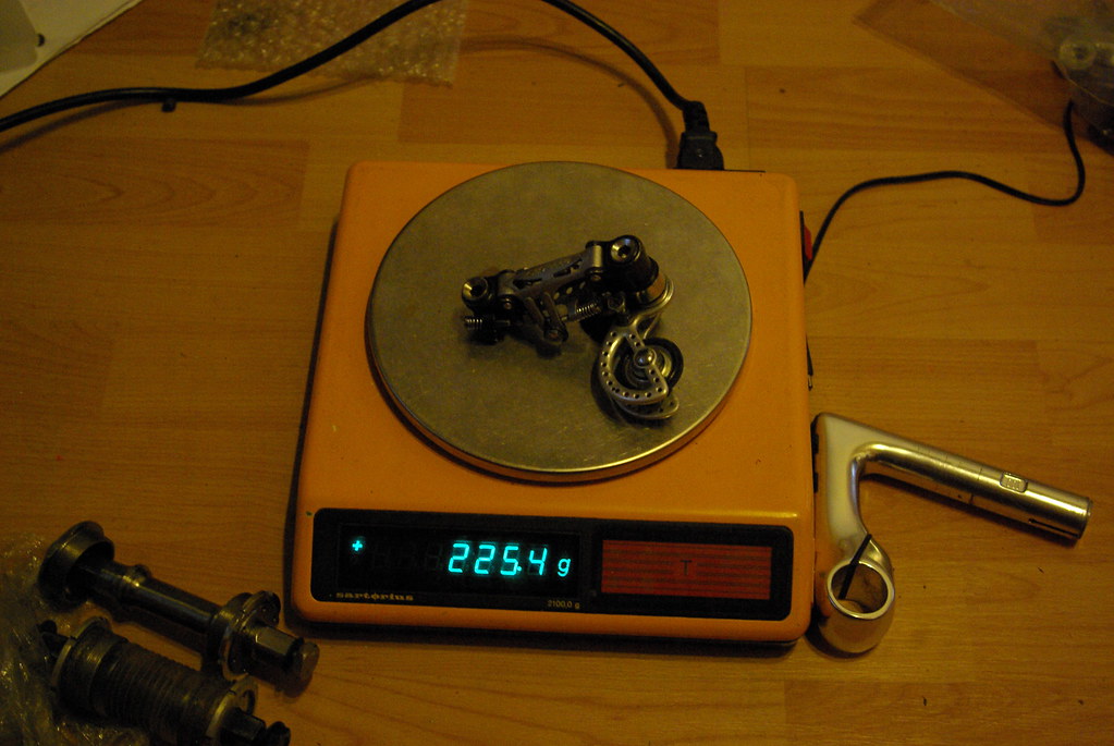

das kann doch nicht angehen oder?
hat man sich bei der 2000er nicht damit gerühmt, ein gramm leichter zu sein als das super record?
...und meine Waage schmeiß ich auch weg:
Ich kanns auch immer noch nicht recht glauben...
Wahrscheinlich tragen die Schaltröllchen ihren Teil dazu bei?
ich tippe mal stark auf Huret Svelto.
aber das erklärt noch keine 30g Mehrgewicht ggü. dem Sollzustand.

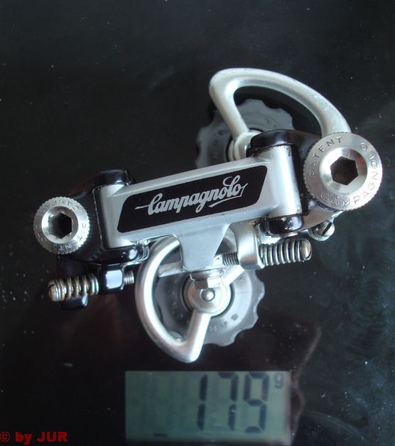

Gab es 74 schon die zweite Version vom Super Record Schaltwerk?
Aber irgendwas stimmt da hinten und vorne nicht, sogar das Zeus Criterium bringt nur 215g auf die Waage...
Das erklärt das schon, die Huret-Rädchen sind sehr schwer, sogar die vom Jubilee. Ein Jubilee auf 120gr. zu bringen ist eine ganz einfache Plug&play Nummer...
74 kam wohl grad mal die erste generation raus, die 2. 78. beim nuovo record wird als gewicht 204 angegeben.
auf disraeligears wird dein schaltwerk in blanker form mit 187g geführt.
Hmmm, Röllchen...
Woher nehmen, wenn nicht stehlen???
Gibts vielleicht irgendwelch aktuellen Leichtbauröllchen mit klassischer Anmutung?
Edith sagt oha... 18,6g pro Röllchen...
Das deckt sich etwa mit meinen Messwerten.

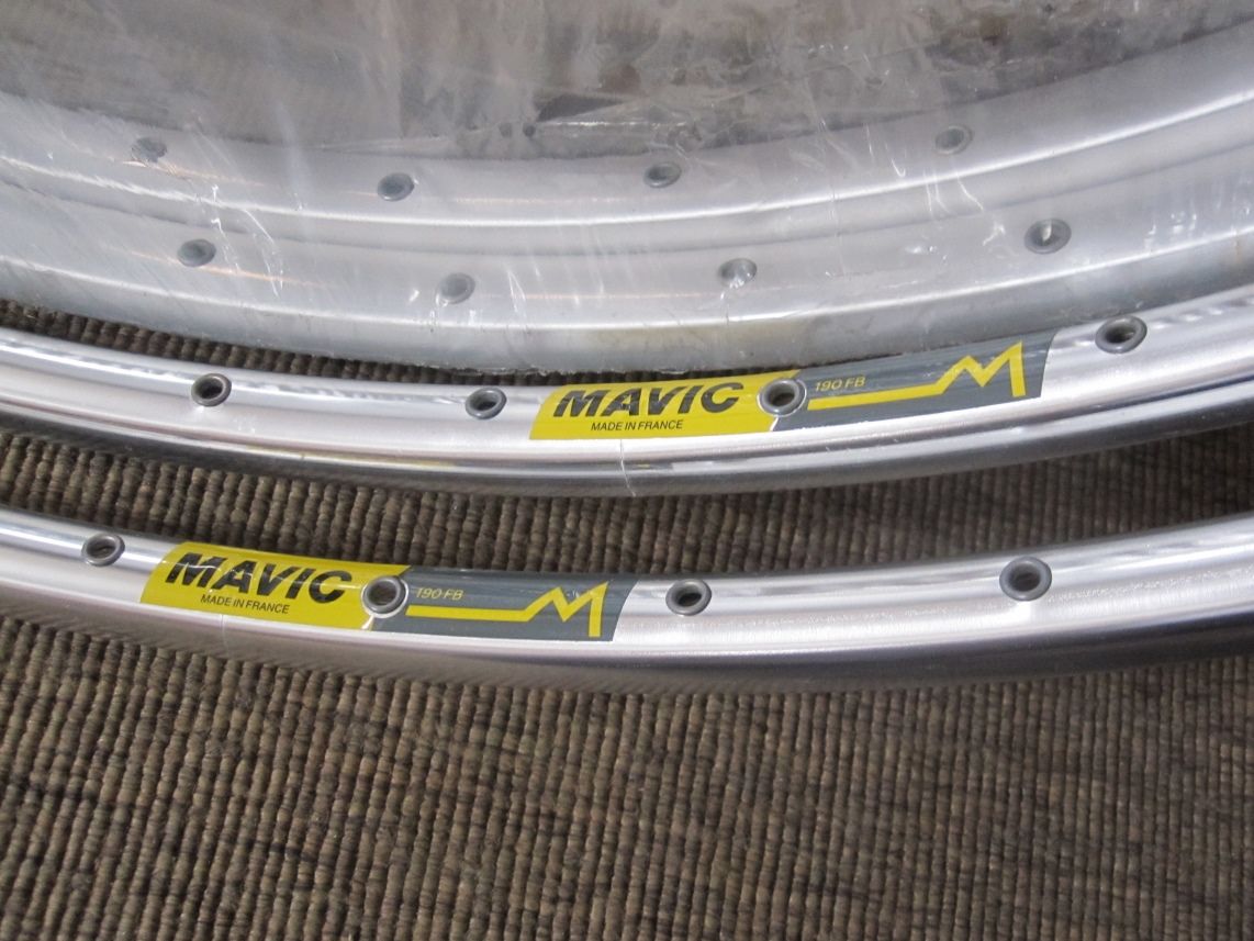

390g und 310g. Ich würde an Deiner Stelle eher die Monthlery Route mit 420g ("Felge mit Sicherheitsreserve" laut Tourempfehlung und Hinweis von lagaffe) wählen. Preise schwanken von 20-50€. Habe in Neerkant neue fir siriurs für 35€ gekauft. Legere würde ich lassen. Allenfalls noch die Road...
Dann wohl doch eher Arc en Ciel.
Für 350g fahren die sich aber erstaunlich stabil!
Hab nen schönen Record Lrs mit schwarzen Super Champion Felgen, mit dem ich letzten Sommer schon ein paar Touren gefahren bin, der kommt in mein Mairag.
Ich habe zu den obigen Felgen keine Erfahrungswerte. Lochzahl und Speichen/Nippel sind nicht unerheblich.
Wenn 350g-Felgen funktionieren, sollten 390g-Felgen ebefalls gehen ("problem-free").
Ich baue gerade was mit 330g Fiamme-Felgen (32-Loch vorn, 36-Loch hinten). Mal sehen...
also bei nem richtigen leichtbauprojekt sollte es schon ne jubileé schalte sein. ne super record hat locker - 20?g mehr.
ein leichtbauprojekt jetzt nur am schaltwerk festzumachen is auch bissl kurzsichtig. die 30 gramm lassen sich leicht auch wo anders sparen.
ich plane grad mit nem kumpel ein leichtbauprojekt für ihn wo wir ein 7100er dura ace im auge haben, was laut disraeligears wohl das einzig richtige leichtbauschaltwerk shimanos war. is nochmal 8 gramm leichter als super record (laut katalog).

Pelissier Naben sind mir auch so gut wie sicher und bei Felgen bin ich noch etwas unschlüssig, Arc en Ciel oder Mavic Monthlery Pro werden es wohl werden. Das mache ich aber eher davon abhängig, welche ich zu einem vernünftigen Preis bekomme als davon, bei welcher ich nochmal ein paar Gramm sparen kann.
