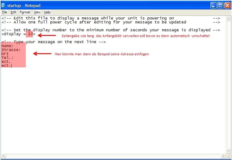

…schön, dass ich auch mal hier etwas „publizieren“ (wenn das noch nicht geschehen sein sollte…habs zumindest noch nicht entdeckt) darf, eine nette Spielerei:
Wenn man den Edge einschaltet kann man sich auch seine Adresse (oder sonst was) anzeigen lassen, vielleicht für den Fall das Teil geht verloren und ein EHRLICHER Finder (was dann wahrscheinlich eher unwahrscheinlich wäre, so meine Einschätzung….) möchte es seinem Besitzer zurück geben.
Also man schließe den Edge an seinem Rechner, öffnet den Garmin- Ordner und dort findet man dann die „startup“-Datei. Diese öffnen und dann (siehe Bild als Beispiel) auf eigene Bedürfnisse ändern.
Aber bitte, ich übernehme keine Garantie falls es Schwierigkeiten geben sollte, daher rate ich dringendst eine Kopie der ORIGINALEN „startup“-Datei irgendwo auf dem Rechner zu platzieren!!!
Wenn das alles passiert ist, Edge hochfahren, wieder ausschalten und noch einmal hochfahren, dann hat er auch die Zeitangabe der Verweildauer des Anfangsbildes übernommen.
Also bei mir hat alles wunderbar funktioniert
