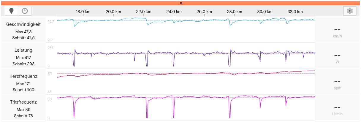

Zählt zwar noch nicht für die Challenge hier, aber da es erst die 4. Fahrt mit Aero-Bars gewesen ist, muss ich auch erstmal gucken, wie ich denn gut sitze, um die bestmögliche Pace rauszuholen. Gefahren bin ich mit einem Endurance-RR, Aero-Einteiler + Aero-Rennradhelm. Bei mir ist die Strecke so geformt wie eine Stimmgabel, demzufolge gibts auch 3 Kreisverkehre. Muss ich dann also noch jeweils um 5 Min verlängern versuchen und dann halt 2x fahren, dann würde es hierfür passen.
Aber so kann ich wenigstens mal in relativ kurzer Zeit sehen, welche Haltung etc denn am besten ist:
Sieht ordnetlich schnell aus und vor allem gleichmäßig. Sind die Leistungsdaten geglättet oder kannst du auf der Strecke so gleichmäßig treten?
Ich kann in der Tat auf der Strecke so gleichmäßig treten, da dort außer den Kreisverkehren nichts ist. Zumal mir relativ gleichmäßig treten ganz gut liegt. Ist nicht geglättet.

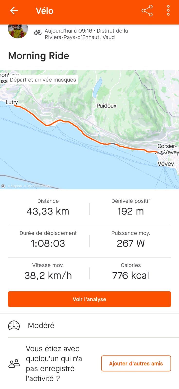

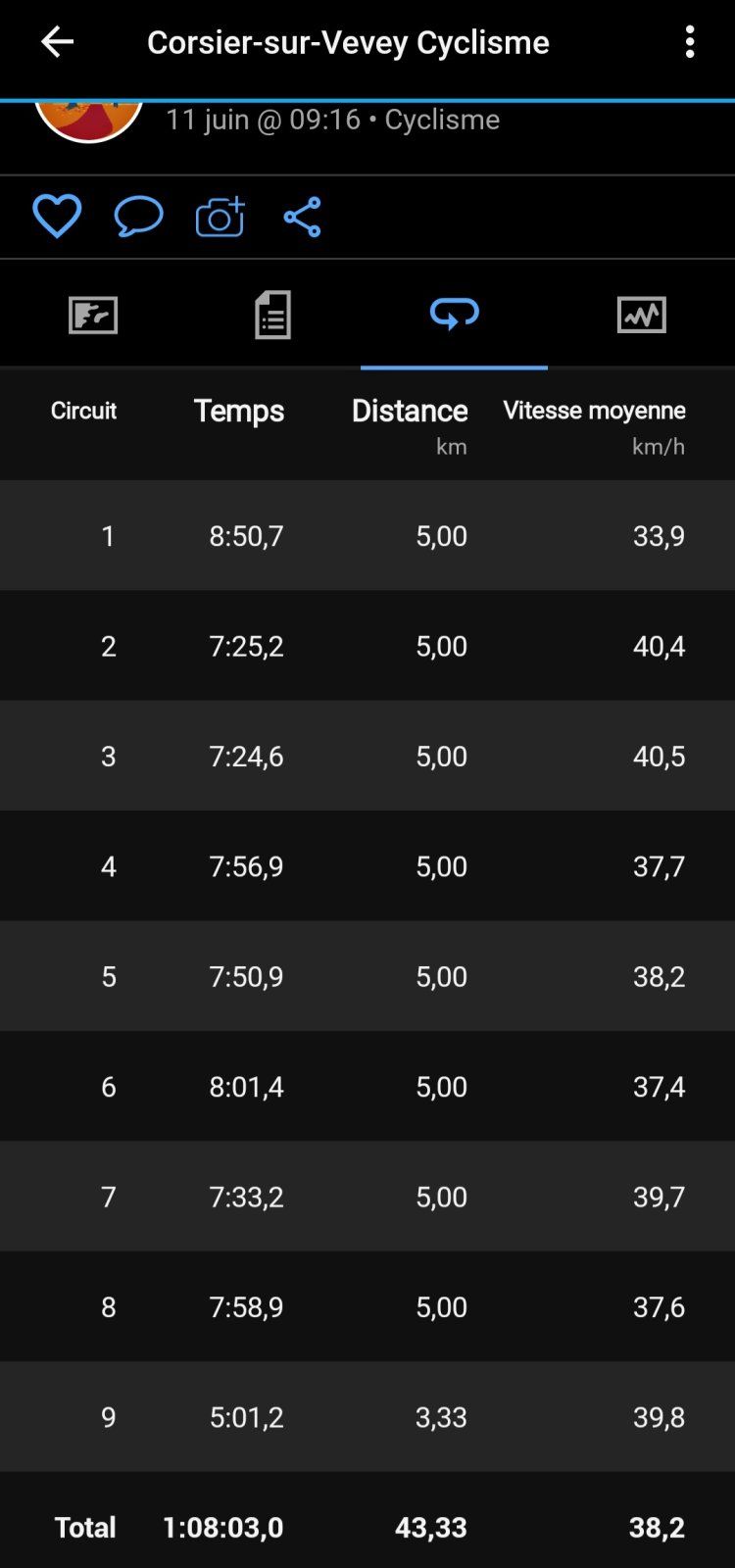

Heute früh dann spontan mal einen 40 km/h Versuch gemacht als ich merkte dass die Seestrasse für Autos gesperrt war. Pendelkurs 2x hin und zurück. Auf dem zweiten Rückweg dann kurz vor Ende gestoppt weil es dann voll und somit gefährlich wurde. Screenshot_20230611_105303_Strava.jpgScreenshot_20230611_105346_Connect.jpg
Muss mal schauen wie ich die ersten km aus dem Schnitt raus bekomme.
