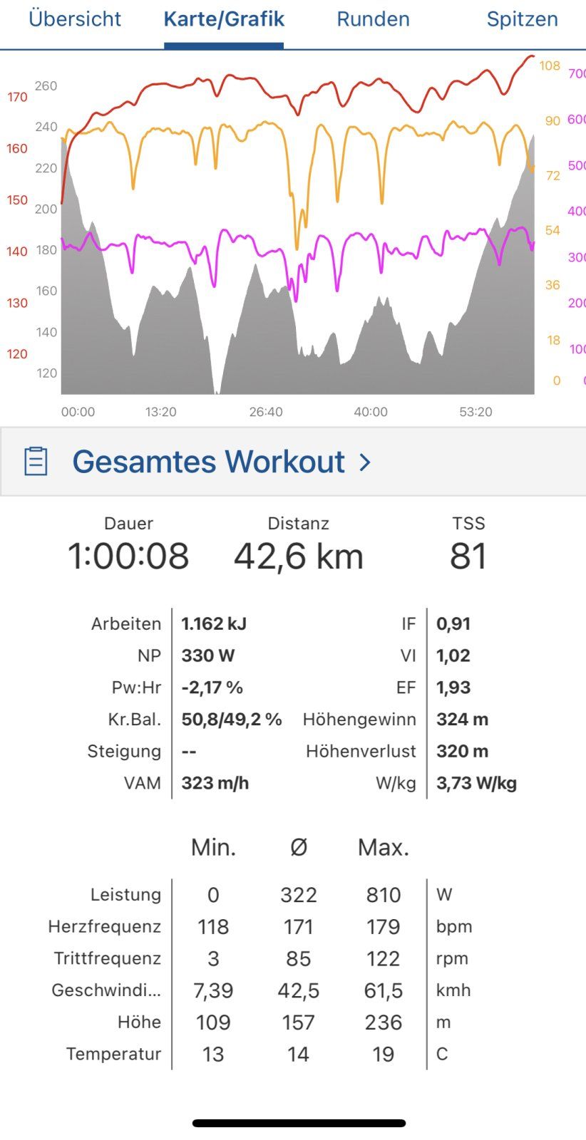

Bin mein erstes Rennen gefahren. Lief soweit schon recht gut, Daten anbei. Für mein Gewicht schon recht viel Höhenmeter. Hab mich leider einmal verfahren. Fürs nächste Mal weiß ich jetzt, dass ich erst beim zweiten Kreisverkehr rechts muss. 😁

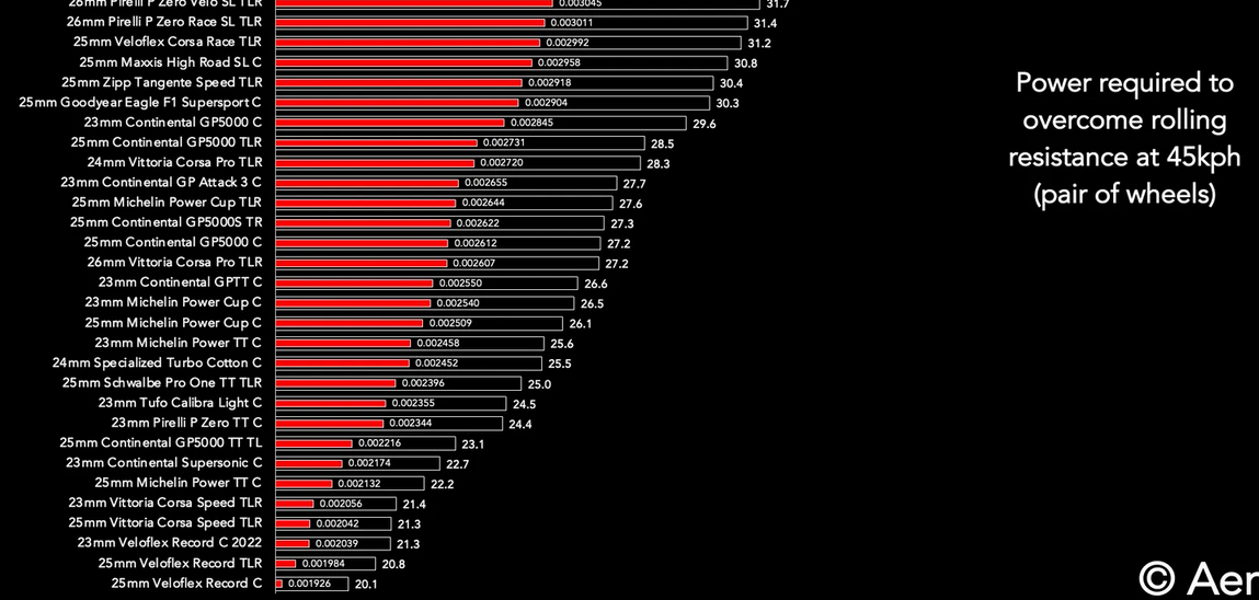

Wie sieht es bei den Reifen aktuell aus? Welche gelten als schnellste TT Reifen zur Zeit? (Felge innen 21, außen 28 breit) Muss auch noch meine Schläuche wechseln, da aktuell noch dicke Butyl drin sein müssten. Würde dann auf TPU wechseln oder ist der Unterschied zu Latex noch so groß, dass es „lohnt“?
Bei Aerocoach gib es eien umfangreiche Vergleichsliste, die auch regelmäßig aktualisiert wird und Infos, was aktuell am besten ist.
Und hier für Schläuche

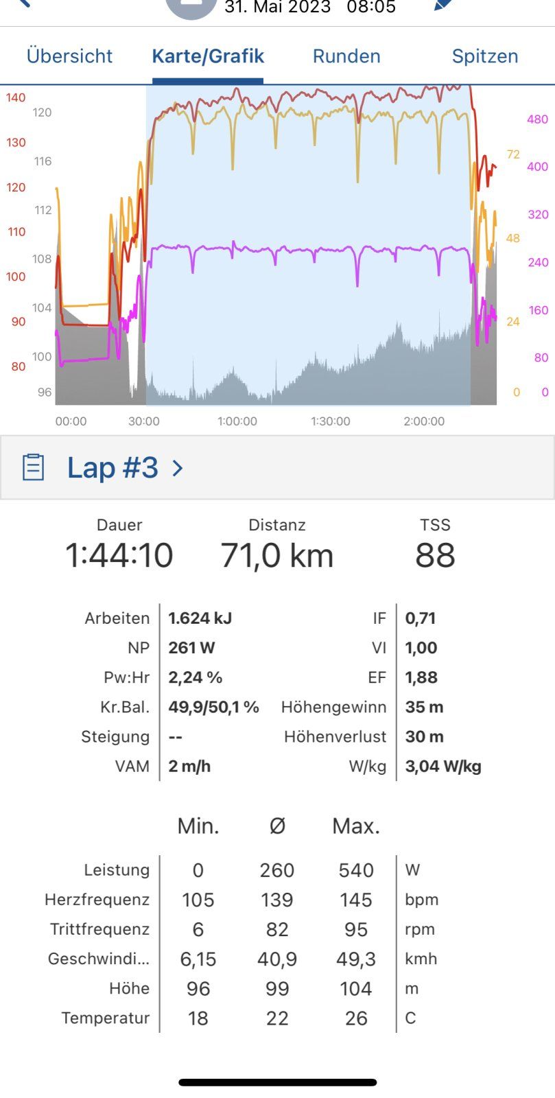

War mal wieder auf meiner Pendelstrecke unterwegs. 260W haben fast für 41er Schnitt gereicht. War dabei nur mit RR kurzarm Anzug, ohne Aero Socken und ohne TT Helm unterwegs. Ich merke auf jeden Fall, dass mein EF etwas besser wird auf dem TT.

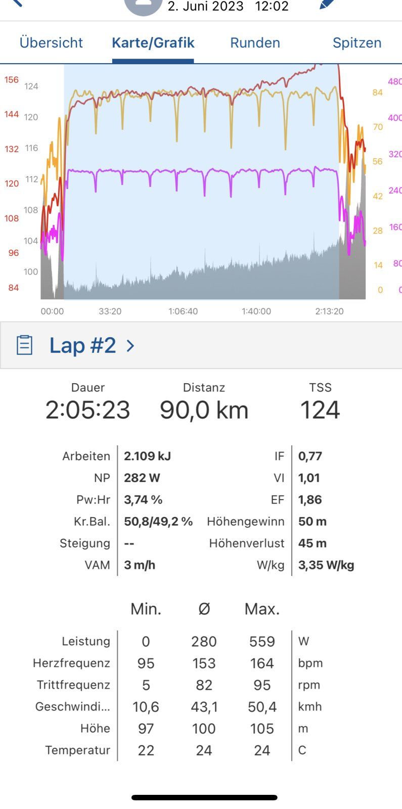

Heute mal 90km mit 280W. Fe226 Suit normale Socken und Evade3 Helm. Hat für 43er Schnitt gereicht. Habe kaum was getrunken (nur Wassee und erst spät), daher wahrscheinlich ziemlicher Pulsdrift nach 90 Minuten. EF ist auf jeden Fall viel besser geworden als vor ein paar Wochen auf dem TT.

Man muss sich bei sowas ja echt vor Augen halten, wie kurz man eigentlich nur unterwegs ist.. 90 km, da hat mancher dann 3h + × im Kopf.. dabei biste nach 2 fertig. 🙈
Mit ein und ausfahren hatte ich sogar den Strava Gran Fondo Juni noch in 2:27h schnell mit erledigt 😁 war vermutlich auch im Jedermann Rennen in der Gruppe bisher kaum je schneller (aber natürlich dort mit mehr Höhenmeter).
Schon enorm, wie gut Du in so kurzer Zeit mit dem TT klar kommst :daumen:
Power ist ja bei Dir nie das Problem. Aber an das TT muss man sich ja auch erstmal gewöhnen.
Da werden bei zukünftigen- vor allem flachen - Wettkämpfen super Zeiten/Geschwindigkeitsschnitte raus kommen.
Ziemlich gut, @CG82!
