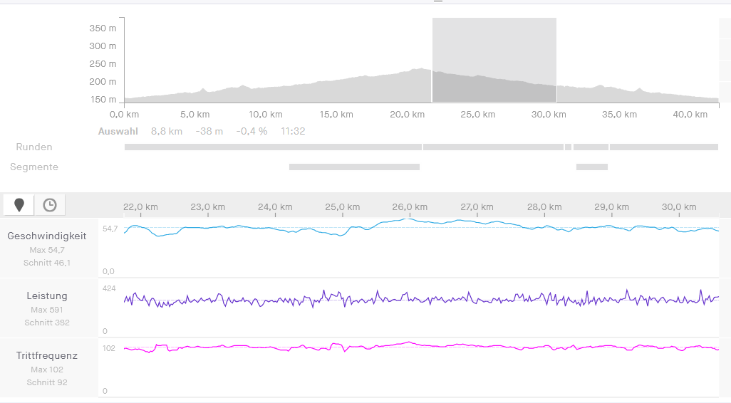

Bei -1 % und mittlerem Rückenwind (okay war evtl guter Rückenwind) kann ich bei 270w schon 48er Schnitt schaffen
bei -3 % sollte 50er Schnitt gut drinnen sein bei neutralem Wind wenn man bissle reintritt.

von meinen ca 300 Fahrten 2020 und 2021 bis jetzt waren ca 287 über 30km/h vom Gesamtschnitt
da drängt sich mir der Verdacht auf es ist möglich
Sind 3 prozent gefälle.Aber ich hab ja auch mehr als 30 km/h erreicht.bei 0 prozent steigung denke ich mal das 30,01 km/h durchschnitt schon möglich ist.

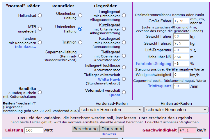

30er Schnitt im Unterlenker wären so bei meiner Gewichtsklasse 160W in der Ebene:
Bei 3% Gefälle: 47,1km/h
Vergiss Kreuzotter in der Ebene oder gar bergab. Was da für ein Rennrad rauskommt, trete ich mit meinem MTB. Vor allem der Rollwiderstand ist viel zu hoch, den hast du vielleicht auf Kopfsteinpflaster.
Rechne mal im Flachen bei Windstille in Untenlenkerhaltung 140 Watt für 30 km/h und 190 für 35.
Ha-halt, Vorsicht.
Richtig ist: "Kreuzotter" rechnet erheblich zu hoch, was den Luftwiderstand betrifft. Gut, die ursprüngliche Idee war, Liegeräder zu verkaufen. Ein Schelm, der Böses dabei denkt...
Aber: Pauschalwerte "für jeden" auszugeben, ist natürlich genauso Blödsinn. 140 W im Flachen ist als Momentanleistung (bitte von Durchschnitt unterscheiden!!!) in etwa die Leistung eines Otto-Normalo mit 175 - 180 Größe und entsprechenden Formen in nicht allzu "sperriger" Bremsgriff-Lenkerhaltung. 190 W ist unter diesen Voraussetzungen allerdings nicht die entsprechende Leistung, die läge eher bei 210 W.
