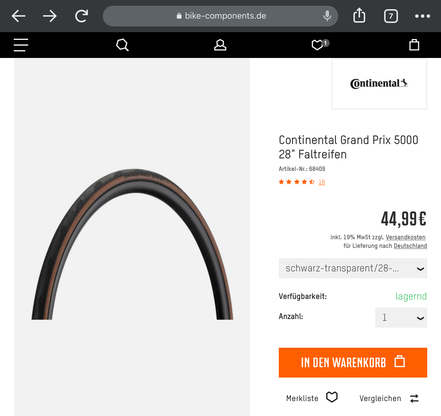

Wusste gar nicht, dass es den GP 5000 auch mit brauner Flanke gibt.

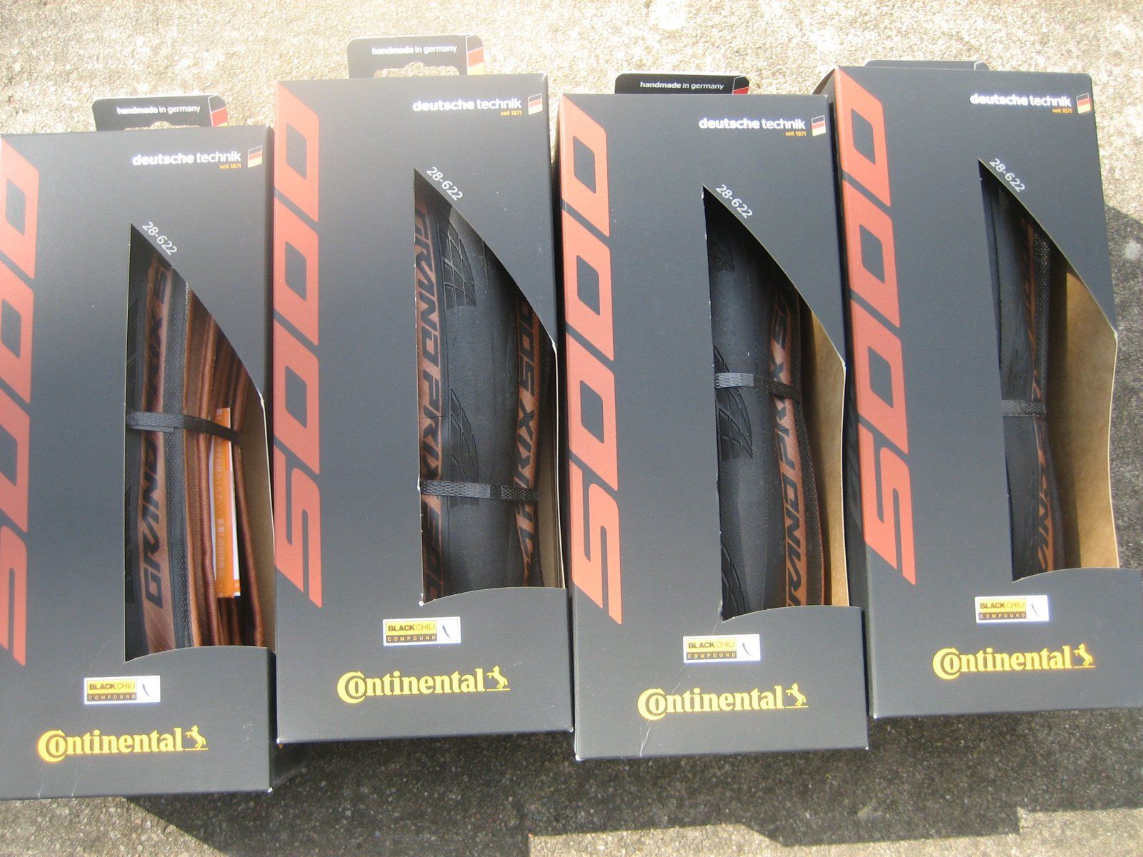

Bin ja Conti Fan und habe Ende April mich schon mal für den Sommer mit 28mm Reifen bevorratet. Bisher habe ich sie noch nicht aufgezogen, aber da jetzt langsam der Sommer beginnt, werde ich bald mal berichten....
Die GP 5000 in braun sind wohl immer für Schlauchmontage...
Die Verpackung sieht ganz nett aus, aber nicht ganz so schick, wie bei den Italienern....
Wo hast Du die gekauft? 😳

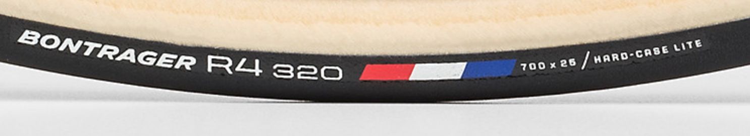

Von solchen bekloppten Reifen wie den, von mir heißgeliebten Bontrager R4 320,
Hui, ist der schön!
Die müssen erstmal üben, wie das mit der Tricolore richtig geht ...

Ich habe die Reifen über die Kleinanzeigen gekauft, da die einschlägigen Händler im April noch nichts hatten. Inzwischen dürfte es aber mehr Angebot geben.....

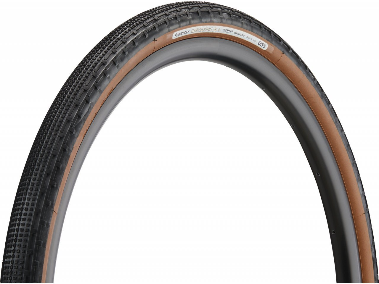

Aktuell gibts noch den Gravelking SK Plus (700x43) für günstige 28,99EUR bei bike-components.
https://www.bike-components.de/de/P...TLC-28-Faltreifen-Werkstattverpackung-p75627/
Boah - 550 Gramm. So fette Reifen fahren nur Graveller & generell immer Obacht bei tubeless-ready, das wiegt.
das finde ich auch nicht gur, ist nur die Leut' verarscht mit dem Tubeless. Ich habe bei meinem Graveler nach knapp einem Jahr zurück gerüstet auf Clincher. Das Gepansche mit dem Dichtmittel und das genze Gedöns mit der Montage ging mir echt auf'n Sack. Clincher oder Schlauchreifen sind einfach besser zu handhaben!
