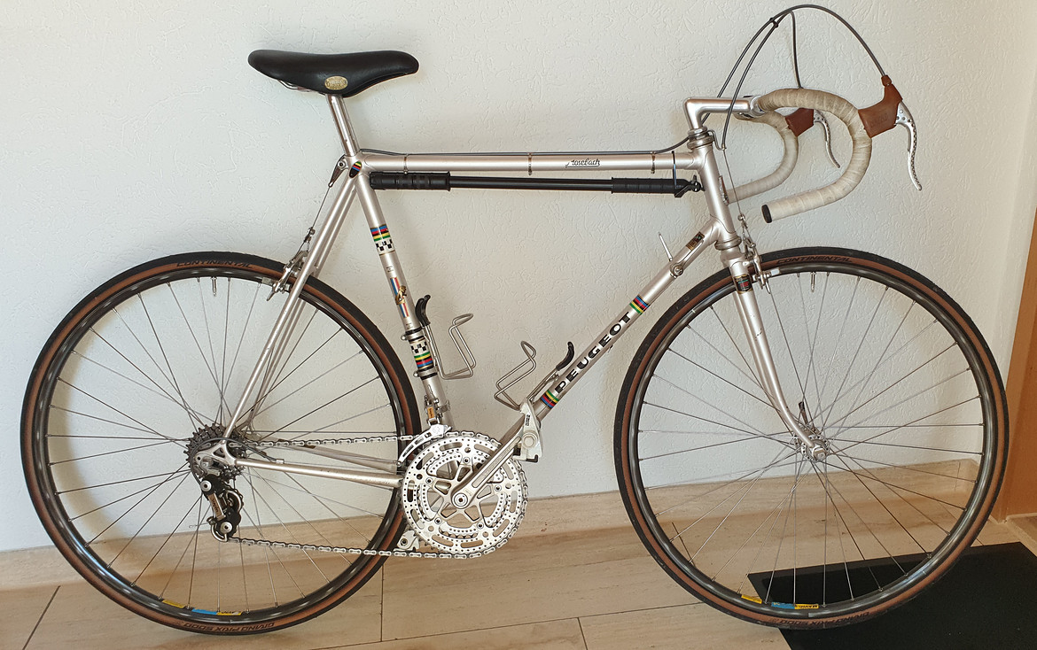

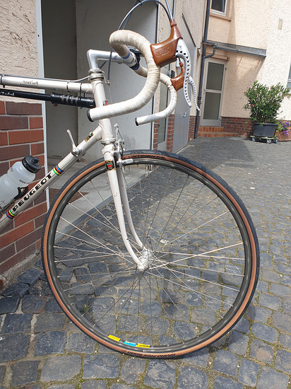

Ich will ja 28mm hier reinbringen, wo derzeit ein 25mm Lugano II sitzt.
https://www.rennrad-news.de/forum/t...tes-aus-531-rohren.173933/page-2#post-4974803
Ich kann Dir leider keinen direkten Vergleich anbieten da ich den GP 4000 SII nur als 23'er habe, den GP 5000 hingegen nur als 25'er und 28'er.
Ich messe Dir alle Drei nachher mal nach.

Nach meinem Verständnis ist der 5000er tendenziell schmaler ausfallend als der 4000. Richtig, @Pananoia?
Mille - Greetings

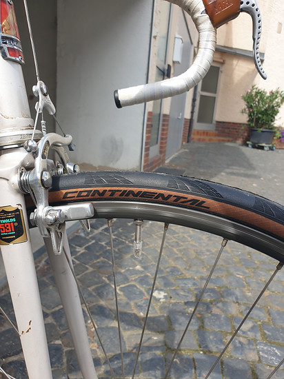

@L€X
Continental GP 4000 SII transparent 622 -23 auf Mavic Module E2.
22 mm
Continental GP 5000 transparent 622 -25 auf Roval Clincher.
23,5 mm
Continental GP 5000 transparent 622 -28 auf Mavic Open 4 CD.
25,3 mm
Alle Reifen hatten ordentlich Druck und ich habe versucht einen gleichmässigen Druck auf den Messschieber auszuüben. Trotzdem solltest Du nich nicht auf die Kommastellen verlassen und es als Annäherungswerte betrachten.
Mille - Greetings

@L€X
Wahnsinn, danke!
Dann wurde daran von 4000SII zu 5000 echt gearbeitet. Wenn ich mit aber einen 28er kaufen würde, der effektiv nur 25 breit ist, fänd ich das ziemlich ärgerlich.
Wahnsinn, danke!
Darum habe ich die Felgen mit genannt.
