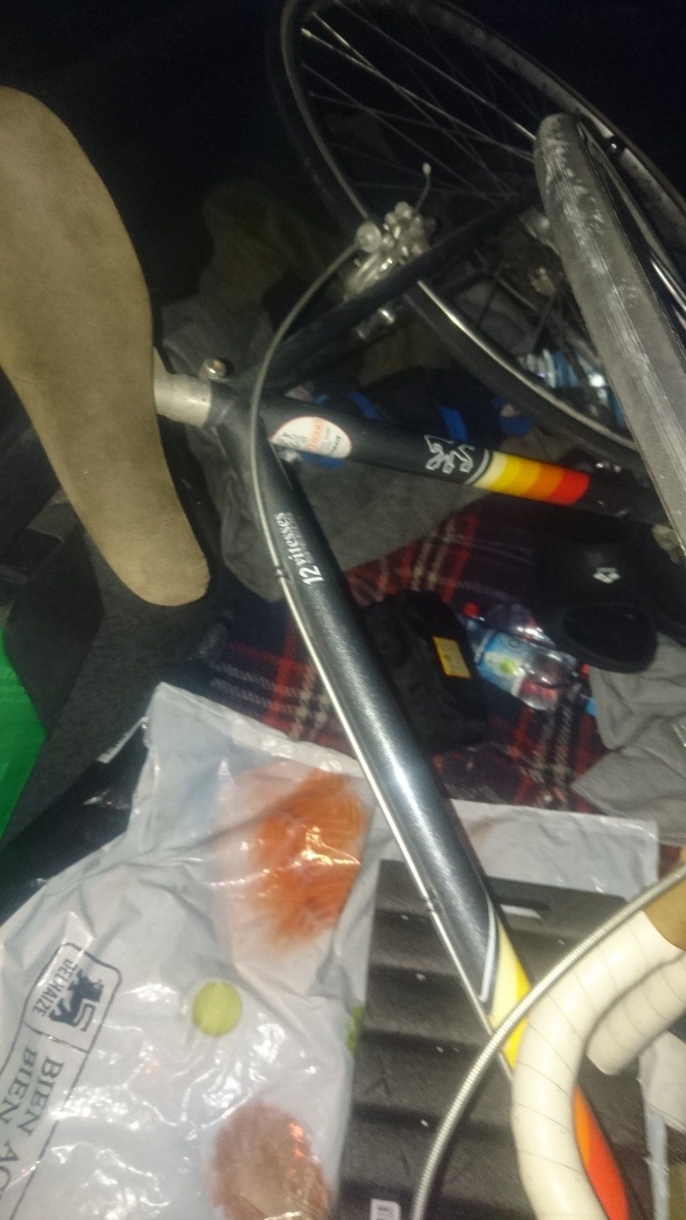

Da muß ich mich ja anstrengen, habe ich doch das hier,
671117
heute Abend in meinem Kofferraum gefunden! ;)
PH501 (Ventoux)
RH62
Reynolds 501
BJ 1985
(im Großen und Ganzen) Originalzustand

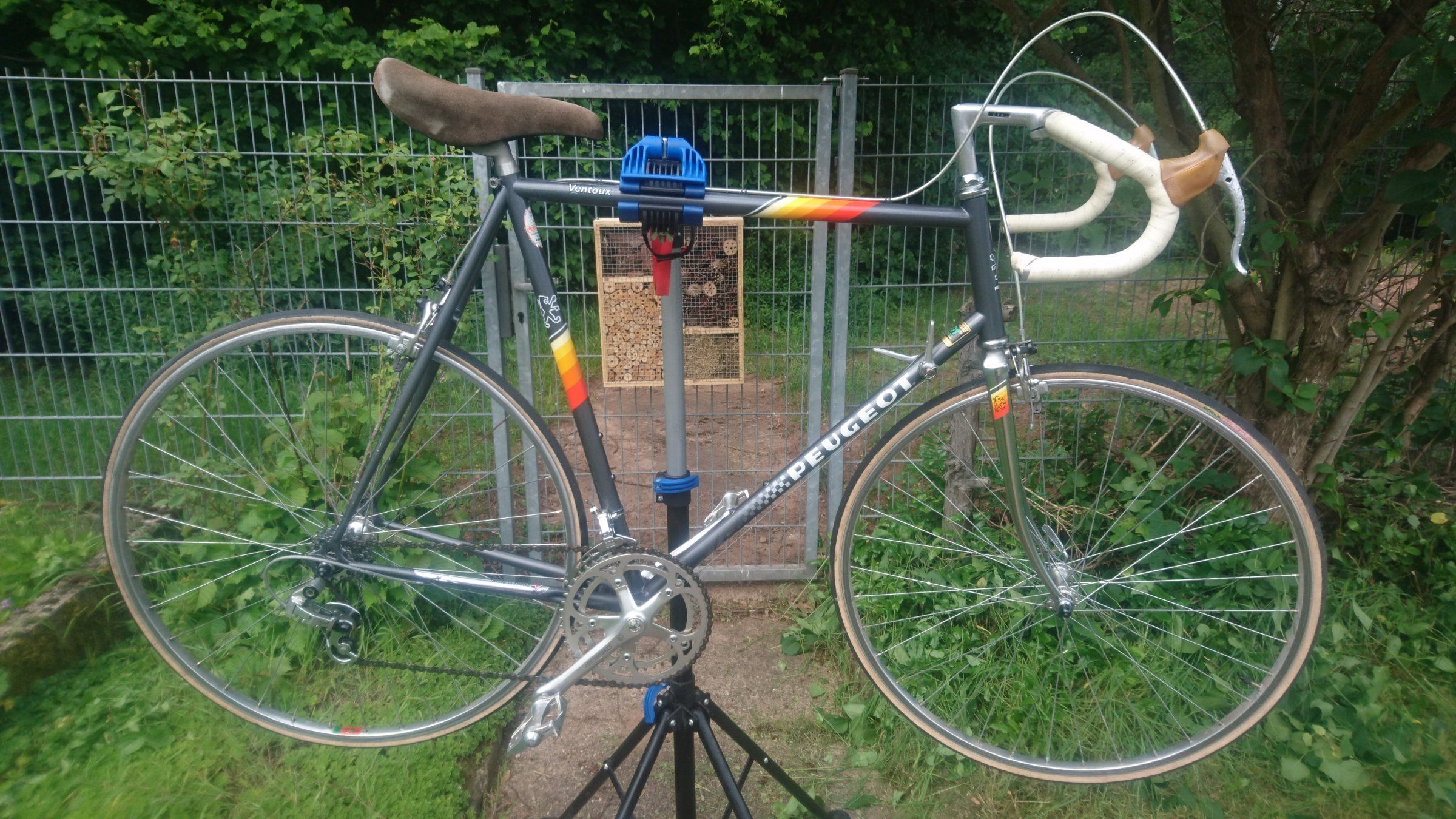

Da werde ich - von den Komponenten her gesehen - wohl auch eingreifen!
Schöner Rahmen, aber ja, an den Komponenten solltest du etwas "arbeiten".
Bremsen sind eher Murks. Die Schaltkombi funktioniert zwar okay, ist halt nur eher hässlich ? ;)
Ne schicke Shimano 6207 Gruppe könnte ich mir gut vorstellen.
Das ist wohl war, keine Frage J., aber ich habe - obwohl nicht zeitgerecht - eher mit einer 7-fach Tricolor geliebäugelt.
Die sonst so deplatzierte graue Eloxierung, könnte hier vielleicht passen?!
6207er Teile hätte ich, von meinem perthus pro abgeschraubt. Die passen gut, ich hab nur mit DA und anderem ersetzt.
Die grautöne könnten sich beißen....

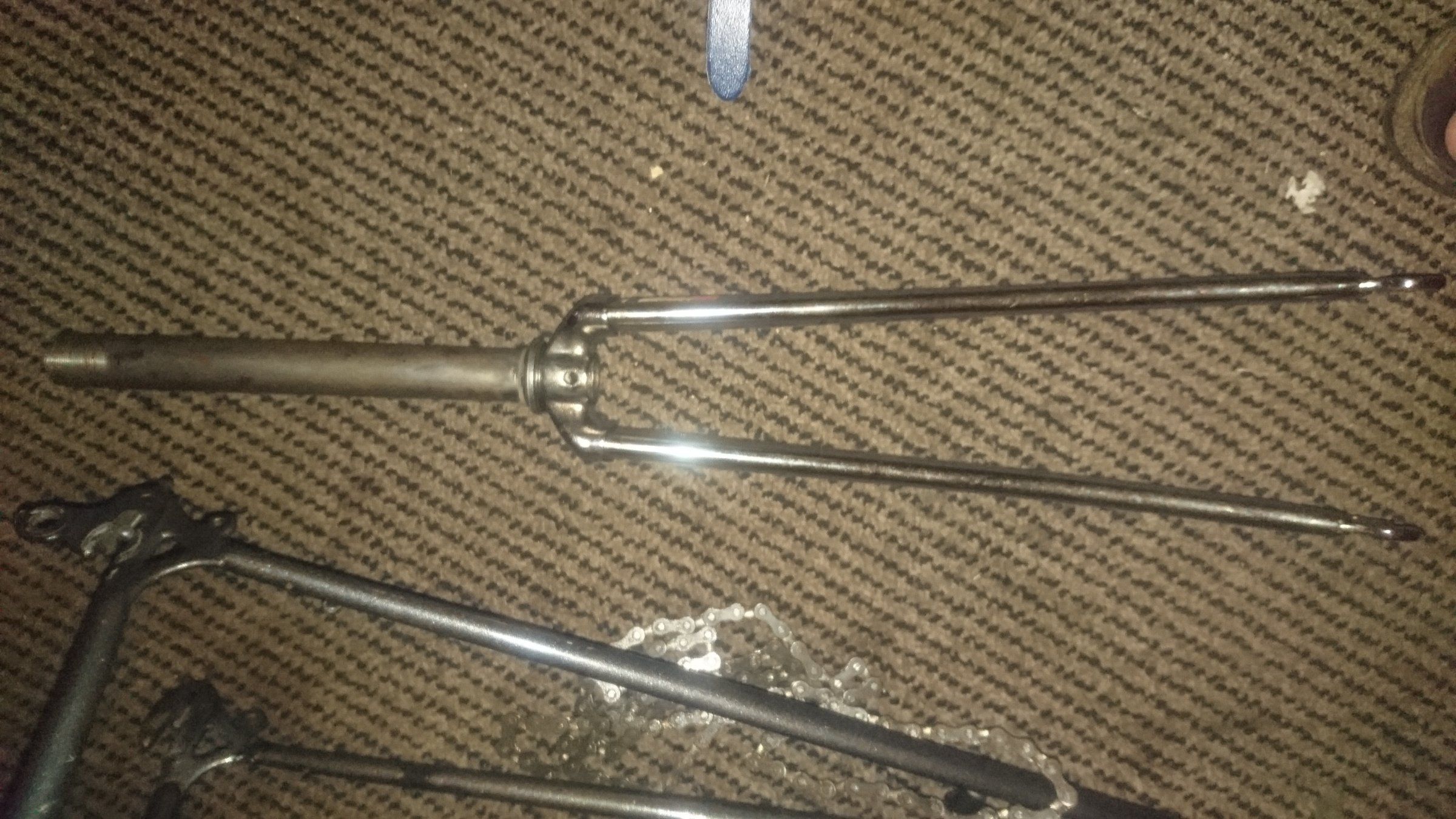

Halt...ein kleiner Fluch ist mir dann doch entfleucht, nachdem ich mich - wieder mal - auf das Such- und Findspiel eingelassen habe, welches, beim Demontieren des Steuersatzes beginnt, wenn man hocherfreut einen Kugelring unter der oberen Lagerschale findet, dann die Gabel mit Schwung nach unten aus dem Steuerrohr herauszieht und dabei 20+ einzelne Lagerkugeln im Zimmer verteilt.
Nun ja, die Gabel ist keine Ausgeburt an französischer Qualitätsarbeit, fällt definitiv in den Bereich Wasserrohr und wiegt 900g!

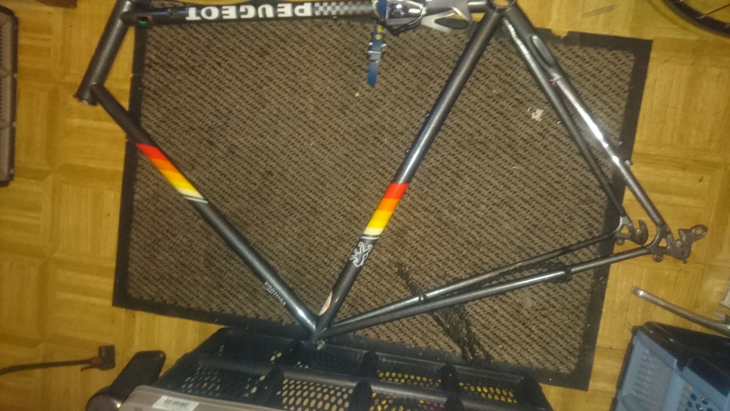

Der (62er) Reynolds 501-Rahmen ist schon eine andere Hausnummer - hier muffenlos zusammengefügt. Solider (Rennrad) Einsteigerbereich, würde ich sagen.
Gewicht, mit Kette: 2500g

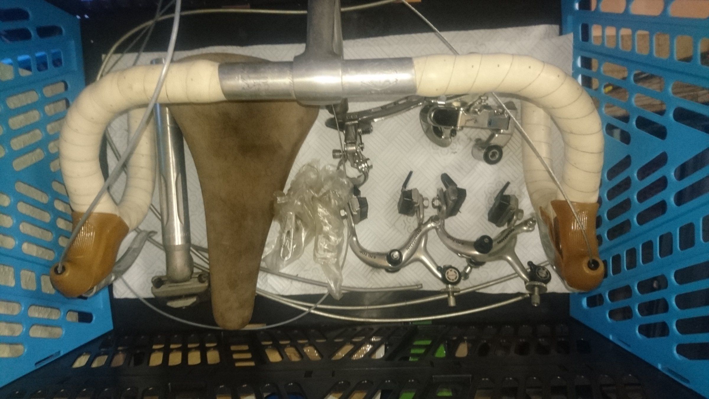

Die Sachs, Stronglight, Weinmann und Maillard Komponenten erfüllen mit Sicherheit, die an sie gestellten Anforderungen (mehr oder weniger...), einen Schönheitspreis, gewinnen sie aber mit Sicherheit nicht!
Deshalb wird - obwohl zu jung - ein erster Austauschversuch mit 6400er Komponenten in der 7-fach Ausführung gestartet!

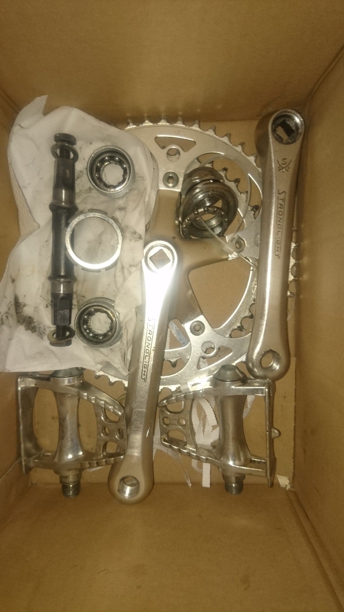

Die Kurbel bleibt auch, genau wie das Innenlager.
