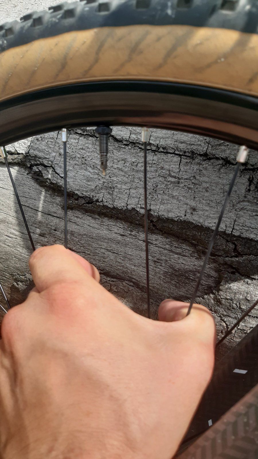

Dann gibt es noch den beherzten Griff auf jeweils ein paralleles Speichenpaar links wie rechts.
Etwa so, mit der anderen Hand die 2 Parallelen auf der anderen Seite gleichzeitig. Feste, viele nehmen Handschuhe dafür.
Der ist auch (nicht so feste) gut um ein Gefühl für gleichmässige Speichenspannung zu bekommen.
Wenn du so einmal rum gehst (also 8mal jeweils 2 Paar, bei 32 Speichen) merkst du eigentlich ganz gut, ob da irgendwo ein Ausreisser ist.
So fange ich immer an, wenn mal wieder einer ein LR anschleppt, wo ich mal gucken soll.

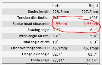

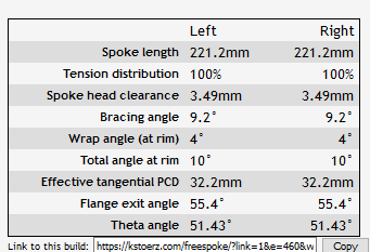

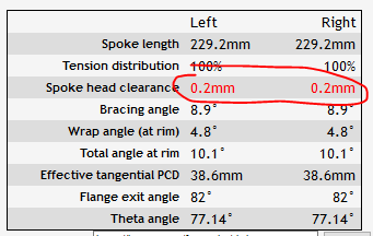

Ok, wenn ich dich richtig verstehe, sind die Speichen bei 3x gekreuzt zu steil?
Vorne:
Hinten:
Also lieber 2x gekreuzt?
Moinsen
Hast du das rot markiert? Wenn ich das richtig verstanden habe, soll das den Abstand zwischen Kopf und Speiche an der Nabe anzeigen. Falls rot negative Werte anzeigen soll, wird die Speiche über den Kopf gezogen.
Ich glaube mit dem Biegen der Nippel sind die Wrap Angle @rim gemeint. Wenn die Felge einfach nur gerade gebohrt ist muss der Nippelsitz oder die Speiche sich diesen Winkel "erarbeiten".
Gruß
dasulf
Ich habe die roten "Kreise" gezogen.
Die roten Längenangaben macht der Speichenrechner. Ich schätze, dass es einen Mindestabstand Nippel-Kopf zu vorbeilaufender Speiche gibt, z.B. 1,0 mm.

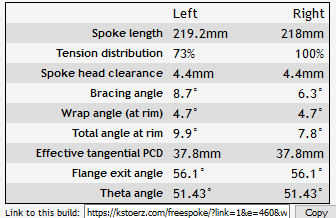

Wenn ich 2x gekreuzt eingebe sind die Abstände größer und nicht mehr in roter Schrift.
vorne:
hinten:
vorne:

hinten:
