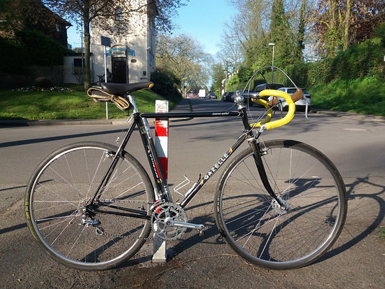

Was mir total gut gefällt ist das der Schwalbe laut der Liste als 30er nur 27, 5 mm breit ist. Damit passt er in meinen 1990er Gazelle Crosser. Hatte die Hoffnung da schon aufgegeben.
Auf dem Oberrohr steht ja oversize.
Witzigerweise hat nur das Unterrohr einen größeren Durchmesser (1,25" statt 1,125"). :rolleyes:
Ich habe gerade mal bzgl. der Reifen geguckt und folgendes gefunden:
http://www.cx-sport.de/reifen
Gibt es Empfehlungen für schlammigen Untergrund?
Für trockene Waldautobahnen reicht ja (laut dem, was ich gelesen habe) ein Diamant-Profil mit ein paar Noppen am Rand?
Die Tabelle ist die Rettung für meinen Gazelle Crosser. :daumen:
Bestelle mir jetzt die Schwalbe CX Comp in 30 mm. Da die so schmal ausfallen (28 mm) passen die sogar in der Gazelle. Endlich mal richtig crossen mit dem Crosser. :)

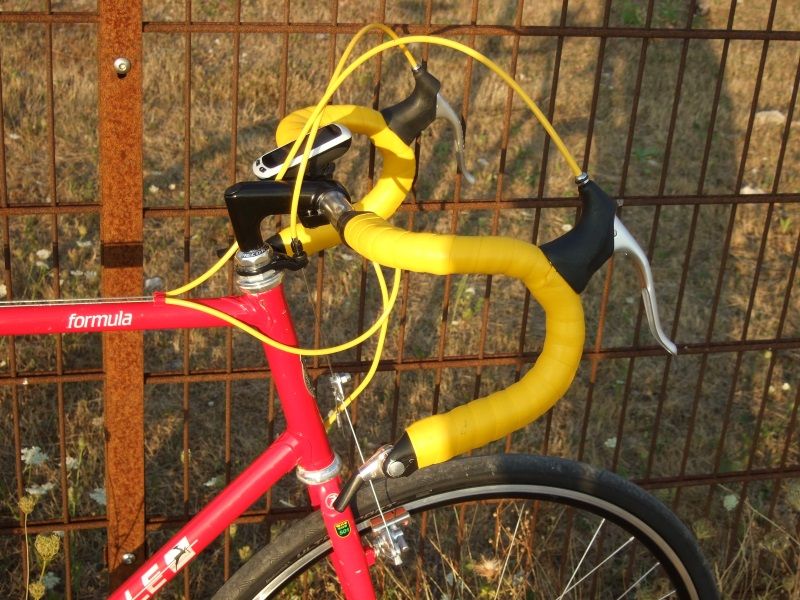

Cable Hanger habe ich hier auch liegen, von Tektro. Bisher noch nicht richtig eingestellt, aber damit sollen Rennradhebel mit Cantis besser harmonieren.
Als Bremszughüllen sollen Jagwire KEB-SL für einen definierteren Druckpunkt sorgen.
Bei Mini-V-Brakes kann ich das attestieren :daumen:

Habe auch mal über den Rahmen gewischt und bei genauerer Begutachtung festgestellt, dass der Rahmen pulverbeschichtet ist. Komische Kombi zusammen mit einer verchromter Gabel.
Auf der Kettenstrebe sind so kleine "Kratzer".
Ich überlege, da so'n Folie draufzubappen. :cool:
Kratzer gehören doch zum Crosser?!? ;)

Es soll allerdings etwas rutschig sein bei Nässe, siehe Kommentare in dem Faden und bei Rose.
Mit meinen Winterhandschuhen ist das Band wirklich etwas rutschig. Habe mir jetzt für den Winter-Crosseinsatz gelbes Korkband bestellt. Das ist leider etwas blasser aber deutlich griffiger. Das kommt wahrscheinlich am kommenden Sonntag zum 2.Lauf der WWBT zum Einsatz. Dann weiß ich auch wie sich die Schwalbe CX Comp Reifen fahren.
