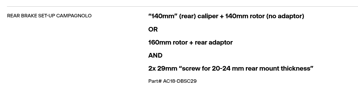

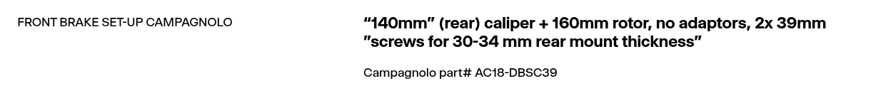

Eine Frage zu Campagnolo Scheibenbremsen: gibt es da unterschiedlich große Bremssättel (caliper) für 140er bzw 160er Scheiben? Oder wird das über Adapter gelöst?
Grund ist, dass in der Aufbaubeschreibung des von mir zu verwenden gedenkenden Rahmens (Open Up) steht, dass für die Montage an der Gabel ein Bremssattel für hinten (140mm) genutzt werden soll, um mit 160mm Scheiben zu funktionieren.
Wenn es unterschiedliche Bremssättel gibt, dann ist es hier also nicht möglich für die Vorderbremse den sonst immer mitgelieferten Bremssattel zu nutzen? Und für die Hinterbremse: es ist anscheinend auch dort nicht möglich einen Bremssattel für 160mm zu benutzen, wenn ich das richtig verstehe?
Zu deinem Setup kann ich nichts sagen, aber z.B. am Speci Aethos muss man mit Campa für vorne einen Bremssattel für 140mm verwenden, obwohl eine 160mm Scheibe vorgesehen ist. Ja, Campa hat für die unterschiedlichen Scheibendurchmesser unterschiedliche Bremssättel, die arbeiten ohne Adapter. Jedenfalls bei 12-f.
Ich habe meinen Aufbauer erstmal überzeugen müssen, dass er Hebel mit 140mm Bremssattel für vorne braucht (gibt es von Campa, aber eher selten). Speci wußte das damals auch nicht.

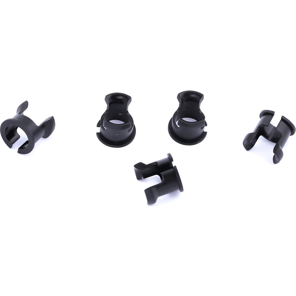

Es weiß nicht zufällig einer der Anwesenden, wo man eine einzelne Ventillochbuchse WH-BUU002 für Campa-Bullet/Fulcrum-Red-Wind-Laufräder bekommen kann? Ich finde mehr oder weniger nur unseriös aussehende Shops oder Anbieter mit Mondpreisen für eine 5er Packung.

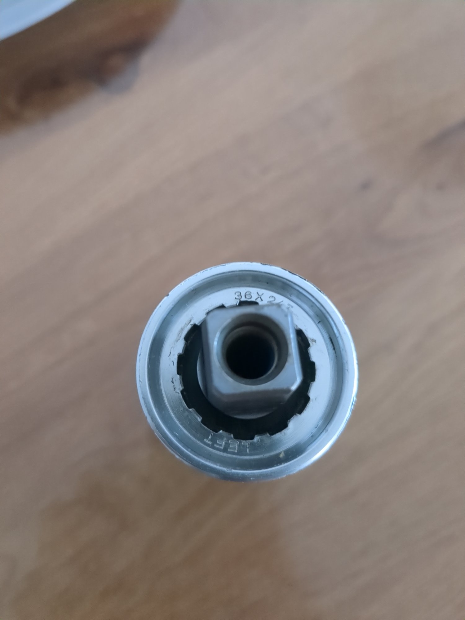

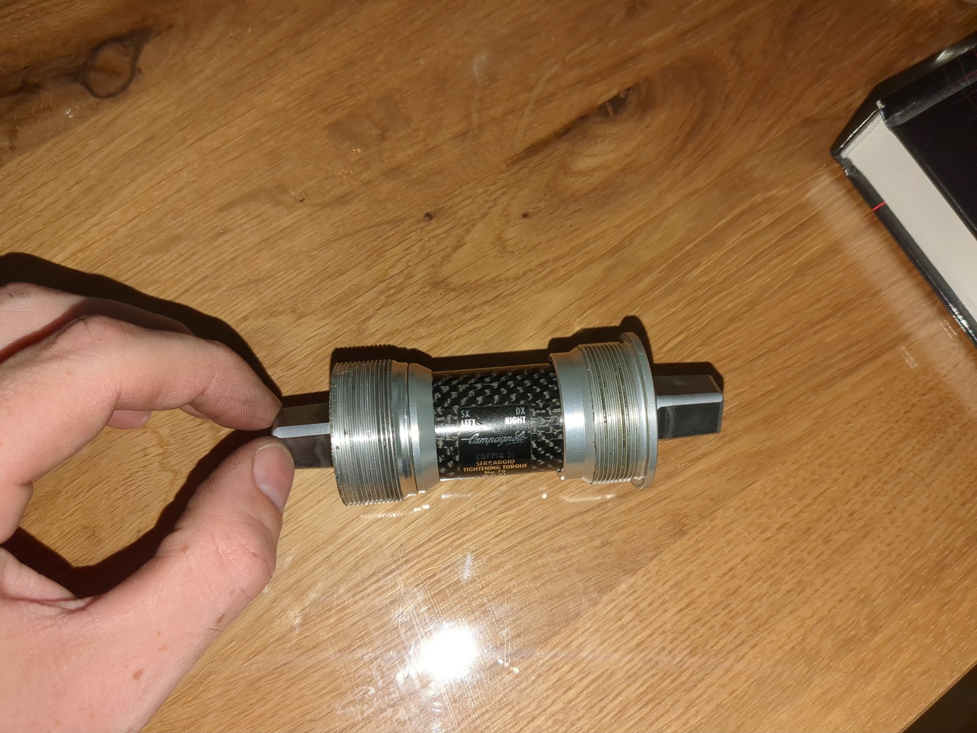

Hallo zusammen,

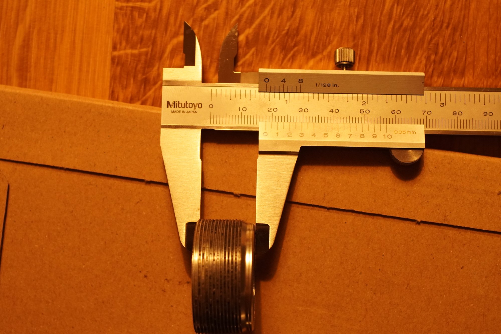

habe hier ein 4-Kant Record Innenlager 111mm liegen mit Chorus Lageschalen.
Das Lager scheint 73mm lang zu sein, sprich die linke Lagerschale steht 3mm über.
Weiß jemand, ob sich lediglich die Lagerschalen unterscheiden zum Innenlager für 70mm ITA Rahmen?
Oder ist die Carbon Hülse ebenfalls länger?
Im Campagnolo Teilekatalog 2004 steht leider nichts zur Rahmenbreite der Lager.
Anhang anzeigen 1650091Anhang anzeigen 1650093
Danke und schönen Sonntag

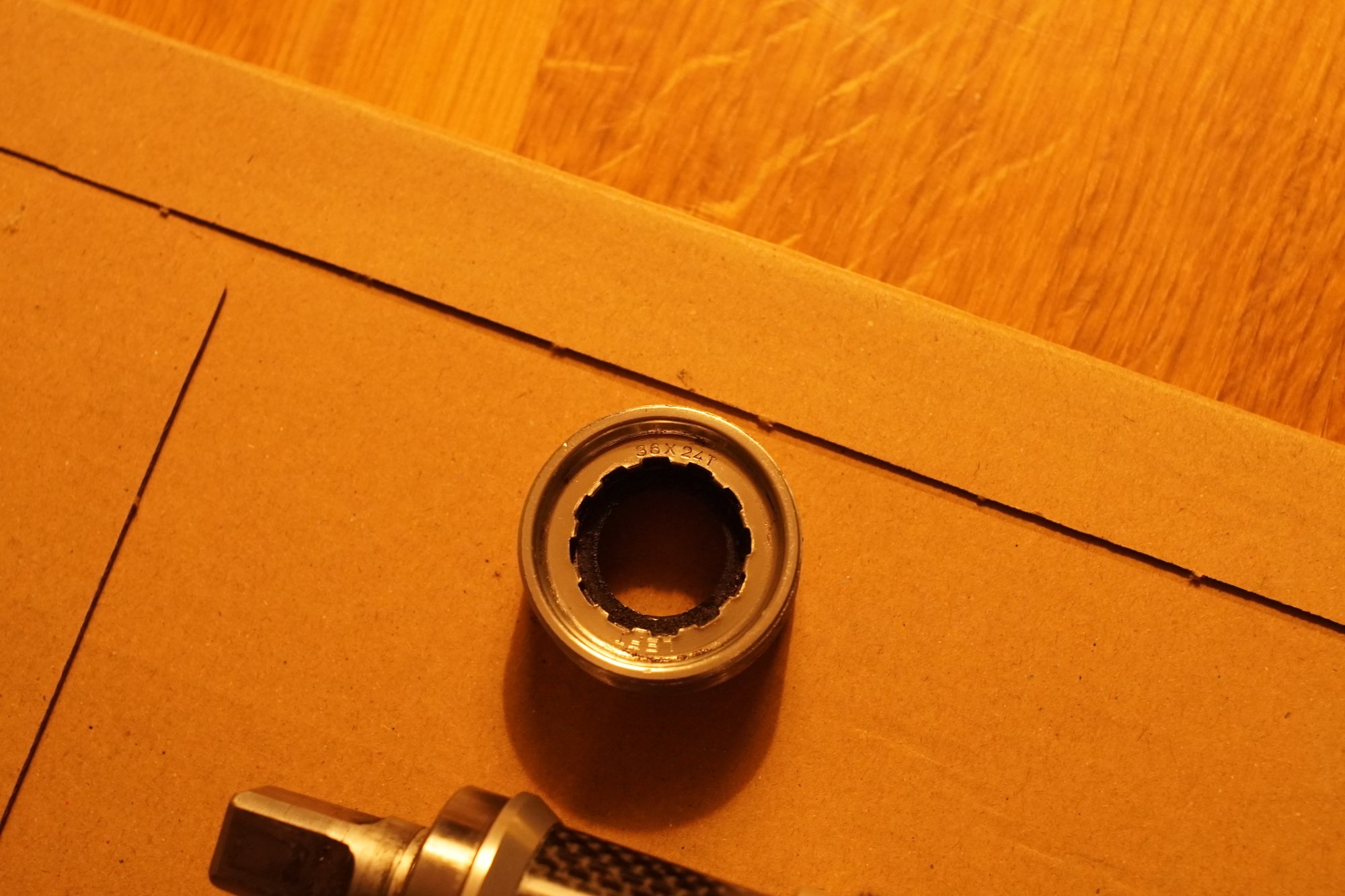

Ich konnte das Rätsel heute lösen. Kürzlich habe ich hier ein 111mm Chorus Lager mit BSA Schalen erstanden. Die Bauform des Chorus und Record Lagers ist identisch, sie unterscheiden sich lediglich im Material.
Die linke Lagerschale von meinem Lager stammt nicht von einem 111mm ITA Lager und ist deutlich zu lang, daher steht das Gewinde 3mm am Rahmen über.
So sollte die linke Lagerschale aussehen.
Die Lagerschale bei mir sieht so aus.

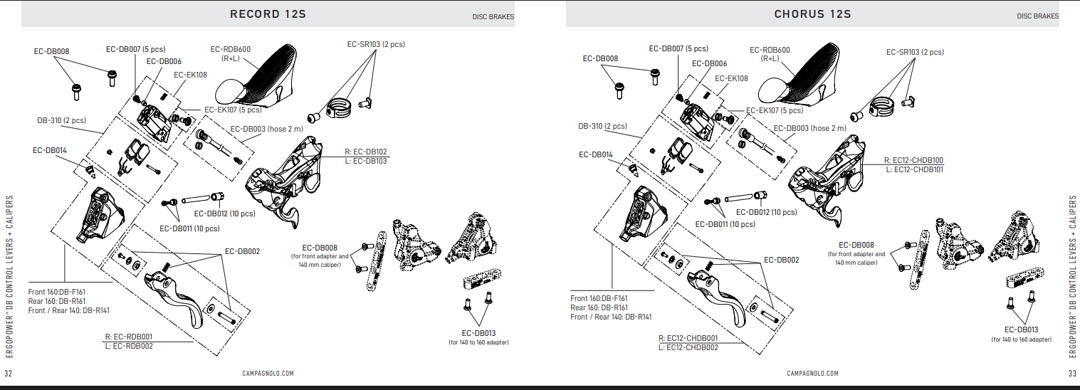

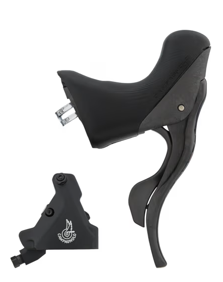

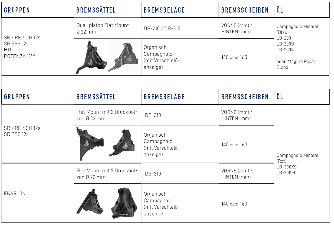

Noch eine Frage zu Campagnolo Bremssätteln. Es gibt anscheinend zwei Generationen von Bremssätteln für die 12s-Schaltungen:
Die oberen - ich nehme mal an - noch mit Magura entwickelten. Und dann die in der Mitte. Für die beiden sind unterschiedliche Mineralöle zu verwenden. Wie erkenne ich denn jetzt vor dem Kauf, ob ein Angebot über eine Kombi Ergopower + Bremssattel den oberen "alten" oder den mittleren "neuen" verwendet.
Auf den Bildern ist oft der neue abgebildet:
Doch die referenzierte Teilenummer, z.B: EP21-RED12LF6 ist bei SMI, mit dem alten Bremssattel bebildert

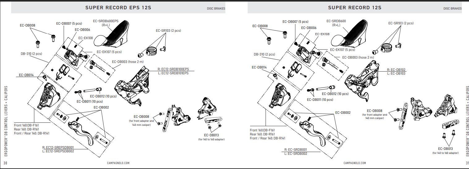

Aus den Campagnolo-Katalogen werde ich auch nicht schlau, denn da sind die zwei unterschiedlichen Bremssättel mit der gleichen Teilenummer benannt: Links bei der Super Record EPS 12s sind dann am rechten Bildrand die "neuen" Bremssättel zu sehen. Rechts bei der Super Record 12s die "alten". Mit jeweils gleichen Teilenummern DB-F161/ DB-R161 / DB-R141
Ich würde gern die neuen haben. Aber wie kann ich das sicherstellen?
Das Rote soll bei Kälte etwas besser funktionieren; sind aber praktisch in beiden Versionen einsetzbar und mischbar; beides Mineralöl. Habe aus Interesse an einem Rad beides im Gebrauch und konnte auch im Winter bislang keinen Unterschied feststellen.
Zur eigentlichen Frage kann ich nix sagen.
Die unterschiedlichen Teile am "rechten" Bildrand tragen jeweils keine Bezeichnung und dienen imo nur der Verdeutlichung der benannten Adapter daneben?. Da hat hat man wohl aus Schlamperei einmal vergessen auch dort das Bild des Sattel zu aktualisieren.
Danke für eure Antworten!
Ansonsten kann ich Dir gerade nicht richtig folgen, worauf Du hinaus willst.
Falls es einen Unterschied gemacht machen würde, würde ich gern die neuen Bremssättel kaufen. Und irgendwie gern wissen, wie ich bei einem Angebot erkennen kann, welche dabei sind. Bzw. ob die Bilder vertrauenswürdig sind, wenn sie die neuen Adapter abbilden. Sehen mMn auch schicker aus die neuen Adapter.
Ist leider nicht nur einmal, sondern auch bei der 12s Record und 12s Chorus sind die alten Sättel abgebildet:
Na gut, wenn zwischen den beiden Mineralölen kein wesentlicher Unterschied besteht, ists ja eigentlich auch egal. Bzw ich wend mich mal direkt an die Händler. Weiß wer, wann dieses Update der Bremssättel erfolgte?
