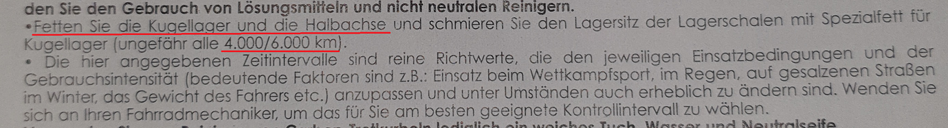

Ich habe gerade nach mal in die Anleitung geschaut um sicher zu gehen das ich die Anweisungen von Campa richtig in Erinnerung habe.
Die wissen wohl das ihre Konstruktion nicht ganz so wasserdicht ist.
