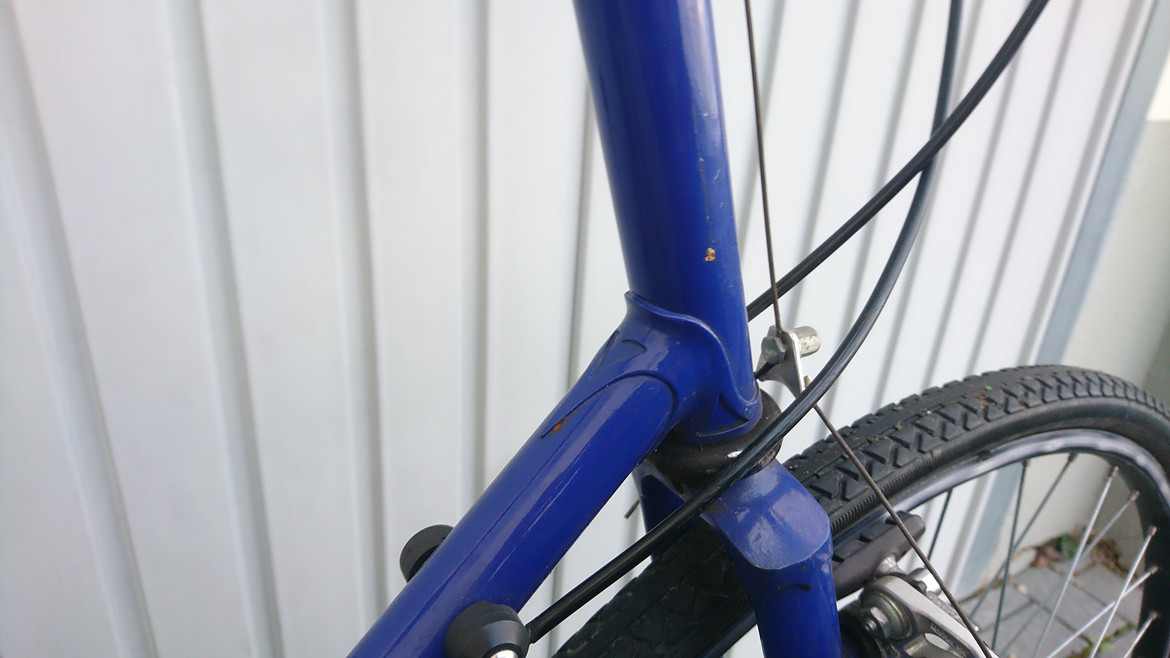

Nun die erste Frage:
Ist bei dem Gewicht Reynolds 501 realistisch? Es gibt Rennradrahmen aus 531 die schwerer sind...
Achja, ich habe keine Hinweise auf den Hersteller gefunden. Nicht mal eine Rahmennummer gibt es.
Also zweite Frage: Hat wer zum Hersteller eine Idee?

Tolles Teil! Einer meiner Guylaine-Rahmen in 60 wiegt vergleichbar viel. Ist aus Columbus SP. Was immer es ist, für ein Reiserad total ok. Der Lack sieht unwirklich blau aus. Darunter scheint weiß hervorzukommen. Falls Du es entlackst, könntest Du evtl Reynolds-Gravuren auf den Rohren finden
Sehr schöner Rahmen!
Zum Gewicht: Es kommt ja auch auf die Art und Bearbeitung der Muffen an.
Ich hatte mal einen Dawes Trekkingrahmen in RH 55 (ct) mit Reynolds 501 und einem Gewicht von knapp 1900 gr. für den Rahmen und 726 gr. für die Gabel, insoweit finde ich das schon plausibel.
Reynolds 501 wurde ja auch für den "Offroad-Bereich" oft verwendet, daher würde ich auch hier sagen, dass es passt, wobei ich bei diesen Rädern (Trekking, MTB) überwiegend Unicrown Gabeln gesehen habe.
Der Lack hat ansuch noch eine schöne Farbe, aber recht viele Macken und kleine Rostunterwanderungen. Werde ihn richtig säubern, aufpolieren, ausbessern und konservieren.
Neulack ist erstmal nicht geplant, sondern erstmal aufbauen und gucken wie er sich fährt und wie er insgesamt gefällt.
Falls das alles passt, dann ist Neulack vielleicht eine Option - denke dann an eine praktische (und preiswerte) Lackierung a la Kwadie.

Wenn mich das Gerät nicht an Diamant / Martens um 1981ff erinnert. Der Aufkleber sollte dann fantasie sein - er satmmt ja aus 1985 oder später . Da gabs diese Muffen schon nicht mehr neu....
ist reine Spekulation über einen hochwertigen Cross / Randonneurrahmen.
Die grossen Rohrschmieden haben nicht 10 sondern 1000 Muffen geordert damals
also alles Spekulatius

Ist das weiß Grundierung oder ist das flamboyant? Ich glaub, dann hab ich davon das kleinwüchsige Renngeschwisterchen. Sattelstütze dort 27, Rohrsatz (bei Muffen mit zumindest sehr ähnlichen Fenstern) 531c lt. authentischem Sticker.
Was meinst du genau? Ob das Weiß nur Grundierung oder quasi Teil der Farbgebung ist?
Klingt spannend :) Hast du davon Bilder? Falls ja, wo bzw wie kann ich die sehen? Trägt der Rahmen mehr als nur den Reynolds-Sticker?

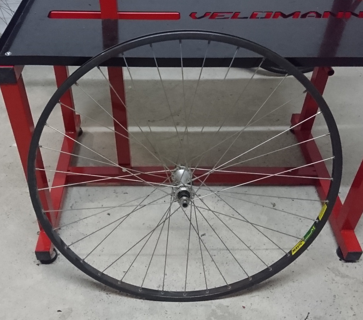

Laufradsatz (130mm)
Deore DX auf Weinmann 2313 (6-/7-fach)
oder
Deore DX auf Wolber (6-/7-fach)
Beide Sätze wiegen fast identisch viel (1.000+1.300)
oder
VR: Deore XT (M735) auf Mavic MA40
Wiegt ebenfalls ca. nen Kilo. Zweite MA40 liegt bereit, nur die HR-Nabe fehlt.

Gabelkopf, Anlötteile und auch die Bremsbrücke hinten sehen aus wie bei meinem Dawes Galaxy. Es fehlt aber das Dawes Panto am Spiegel der Sattelstreben. Vielleicht ein Modell weiter unten in der Hierarchie? Das Galaxy ist aus 531ST wenn ich das richtig in Erinnerung habe.
flamboyant ist der Versuch, Chromovelato mit heller Grundierung statt Verchromung nachzubauen. Bob Jackson bot sowas an, @roykoeln hat ein Woodrup in dieser Lackierungsart.
Leider ist das Veegaete nur der Hinweis auf einen Händler, den aufzusuchen ich noch keine Gelegenheit hatte. Wenn man denn Infos zum Löter rausrücken würde.
Hier das Aussehen vor Verkauf, ich bekam dankenswerterweise den nackten Rahmen und hatte freie Hand.
