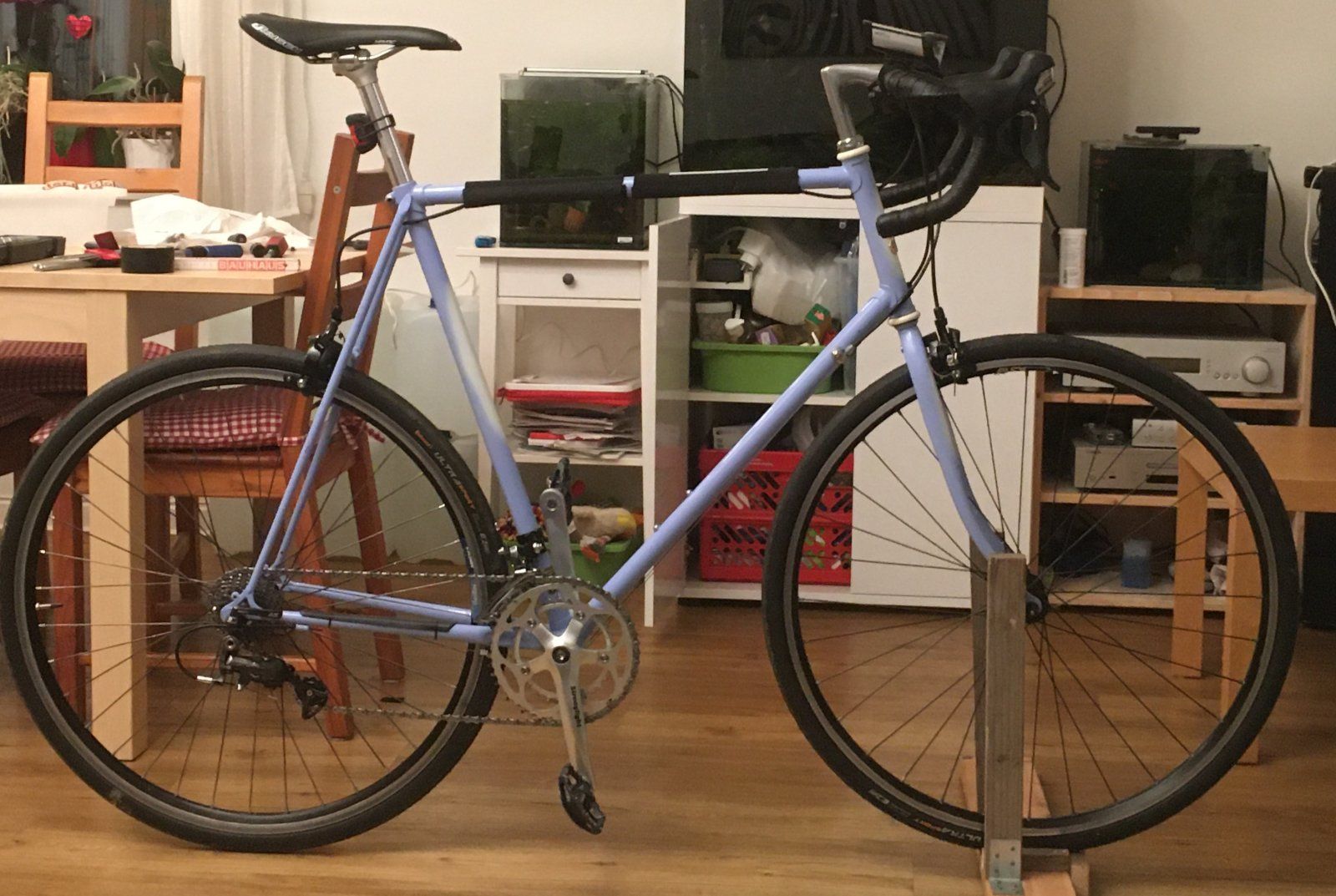

Es zählt der Unterhaltungswert bestimmt bis Anfang SommerAber immernoch viel zu klein...
Wenn der Rahmen gepasst hätte könnte ich das verstehen, so eher nicht aber wird schon werden...

Der 63er Rahmen hat bei meinen 1.93m sowohl rechnerisch als auch gefühlt die perfekte Größe. Von meiner Schrittlänge ausgehend würde es ab RH61 losgehen. Ich hoffe, ich habe da nicht etwas falsches in die Welt gesetzt.
Ich finde das sieht zu klein aus...
Und was wird aus der gleichmäßigen Spannungsverteilung wenn man mit relativ wenig Ahnung das Rad "umspeicht"?Naja, wenn jemand misstrauisch ist und unbedingt ein stabileres Hinterrad mit etwas gleichmäßigerer Spannungsverteilung haben will, kann ich das schon verstehen.
Viele haben ein recht geübtes Auge, anhand solcher Bilder zu beurteilen, ob ein Rad passt.

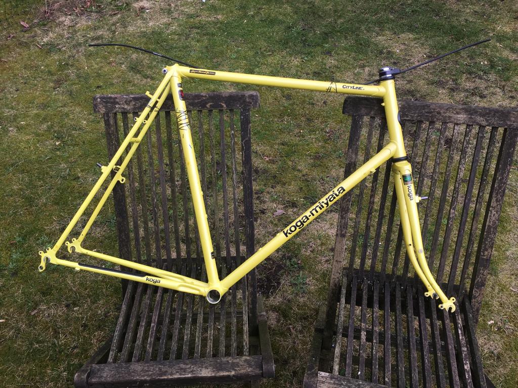

Schöner Rahmen! Mal neugierig nachgefragt: Was für eine Gattung von Rad ist das denn bzw. was genau soll es werden?So! Jetzt steht er hier. Mein Traumrahmen, dank SGX-83.
Koga Cityliner
- Leichter und stabiler Stahl (FM-1) (Gabel+Rahmen+Steuersatz: ca 3500g)
- Verlängerte Hinterbaustreben: 105cm Radstand
- Canti-Sockel
- super Zustand: Keine Roststellen, nur etwas Flugrost im Oberrohr
Die Anbau-Teile sind bestellt. Eine stabile 26.8mm dicke Sattelstütze mit 2 Schrauben ist fast nicht zu bekommen. Für den Hinterbau habe ich eine 130mm breite 105-Nabe bestellt - sonst ist alles komplett.
Meine Erste Aufgabe ist das Einspeichen des Hinterrades. Ich brüte noch an Details und habe im Nachbarthread eine Frage gestellt. Mal sehen, ob dort jemand Lust hat, zu antworten.
https://www.rennrad-news.de/forum/t...eine-bastelfrage.92675/page-5475#post-6047595
Wenn das Wetter angenehm ist, muß es fertig sein. Ich werde Euch auf dem Laufenden halten.

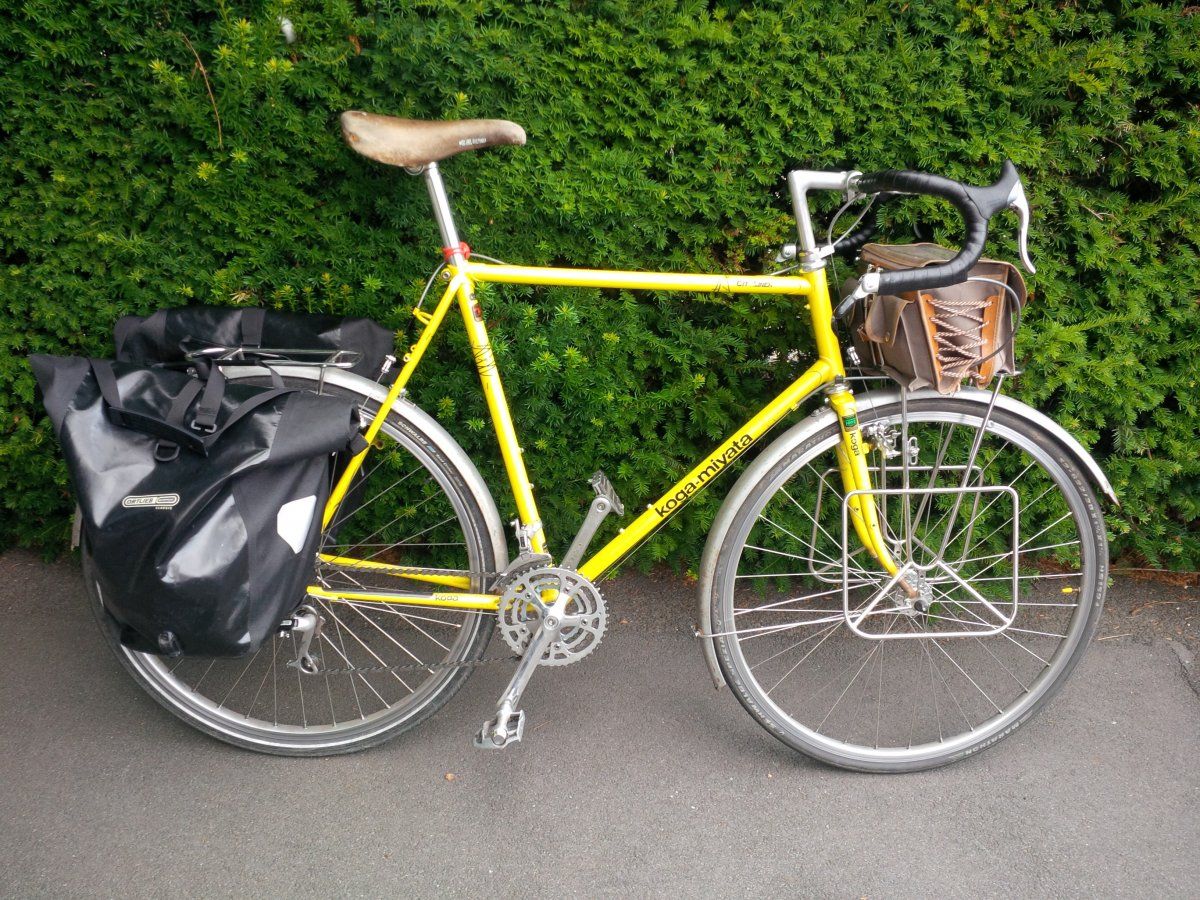

Ich habs an andere Stelle schonmal gezeigt. Hier mein Lasten-Alltags-Commuter-Rad. Es ist ein Koga Cityliner, aufgebaut als Campeur, von mir aus auch Rannour/Randoneuse genannt. Vorne 37breite Reifen, hinten 42breite Schlappen. Was eine Offenbarung. Ich will nix anderes mehr fahren.
