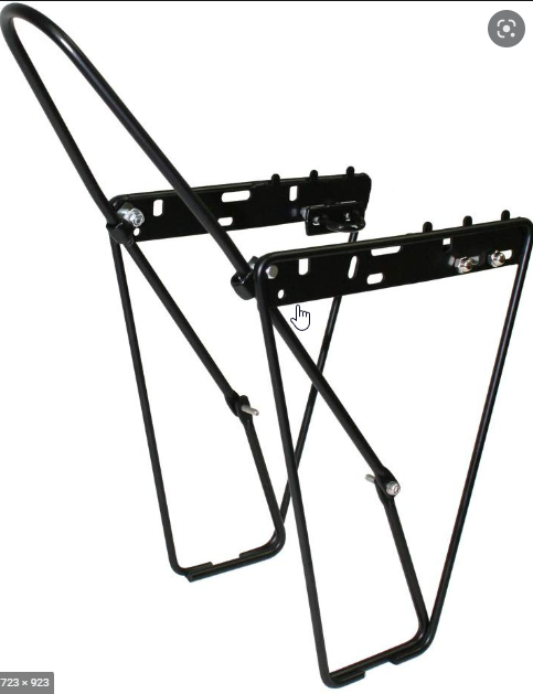

Ja,Ich würde die obere Reling waagrecht ausrichten und an der richtigen Stelle ein Bohrung setzen.
Mit dem Zirkel kann man den Abstand Schutzblechöse-Lowrideröse aufnehmen und anzeichnen, dann
die Mitte der Gabelscheide anpeilen und anzeichnen. Alternativ eine M5 Gewinde als Körner anschleifen und in die Lowrideröse drehen, dann mit leichtem Schlag körnen.
Eine 5-10 mm dicke Distanzhülse zwischen LR-Öse und LR sollte das Einhängen ermöglichen.
Bei gesloptem Rahmen wärs egal, aber waagrechtes Oberrohr und geneigter LR geht mal gar nicht ;-)

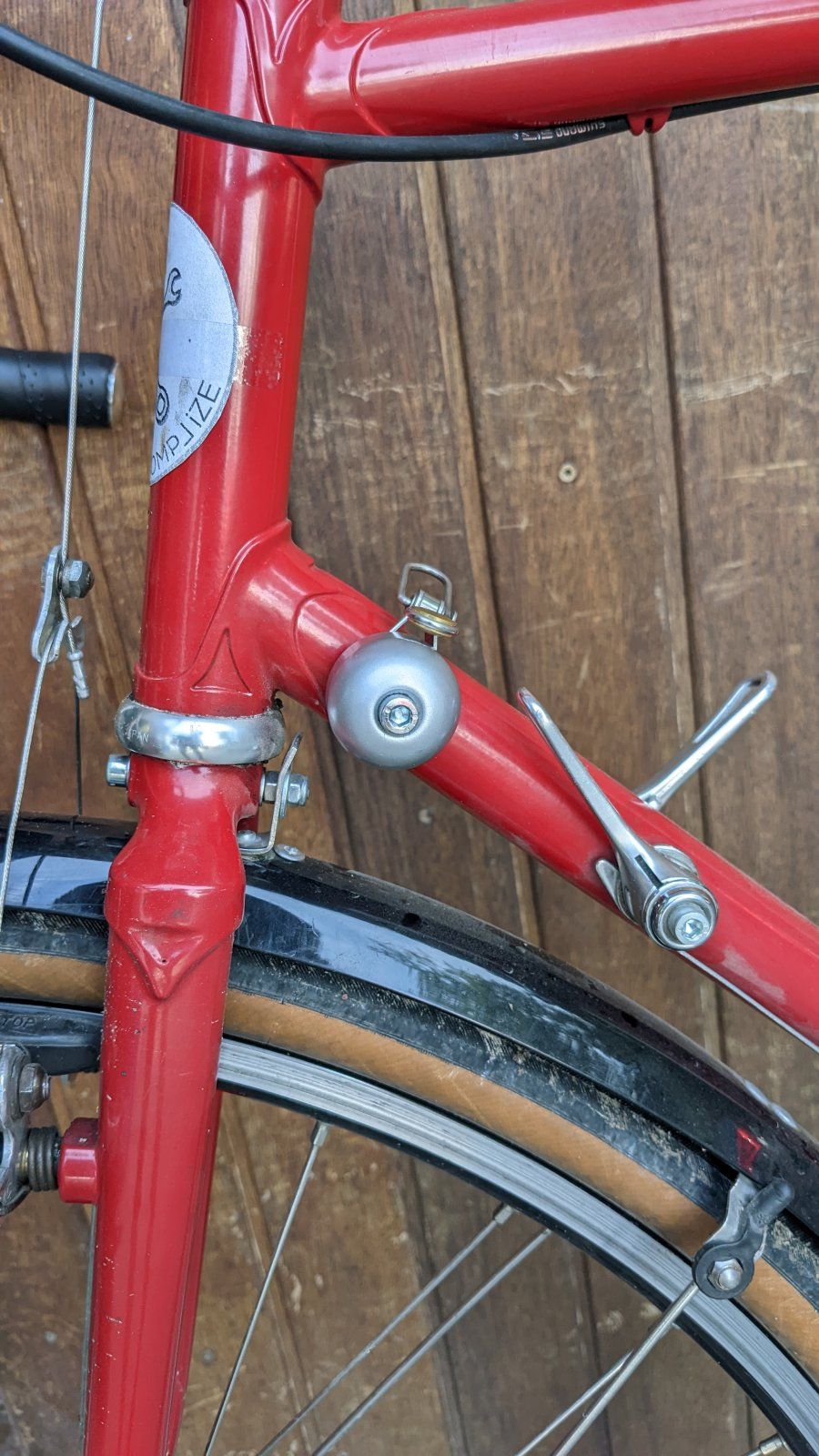

Den nächsten Frickelkram hast Du dann, wenn Du feststellst, das der Bogen über dem Reifen nicht mittig ist.
Nach vier Stunden hats bei mir dann schon gepasst.
das passt so.

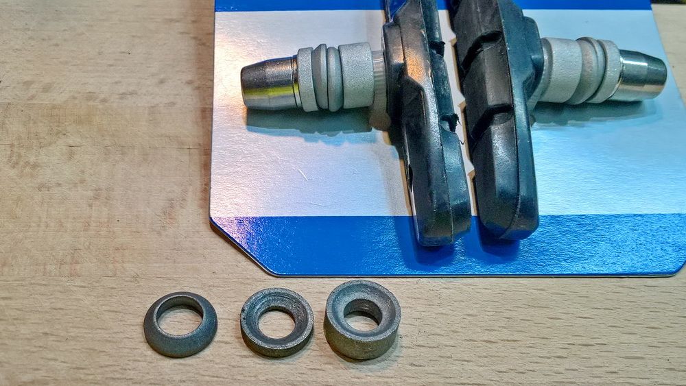

Tipps für die LR-typischen, dicken Unterlegscheiben für M5?
Ich habe ein Alu- und ein Kunststoffrohr um welche daraus zu sägen, aber eigentlich zu dünne Wandstärke.
Bogen vorn passt, da das VR eh nicht 100%ig mittig ist ;-)
