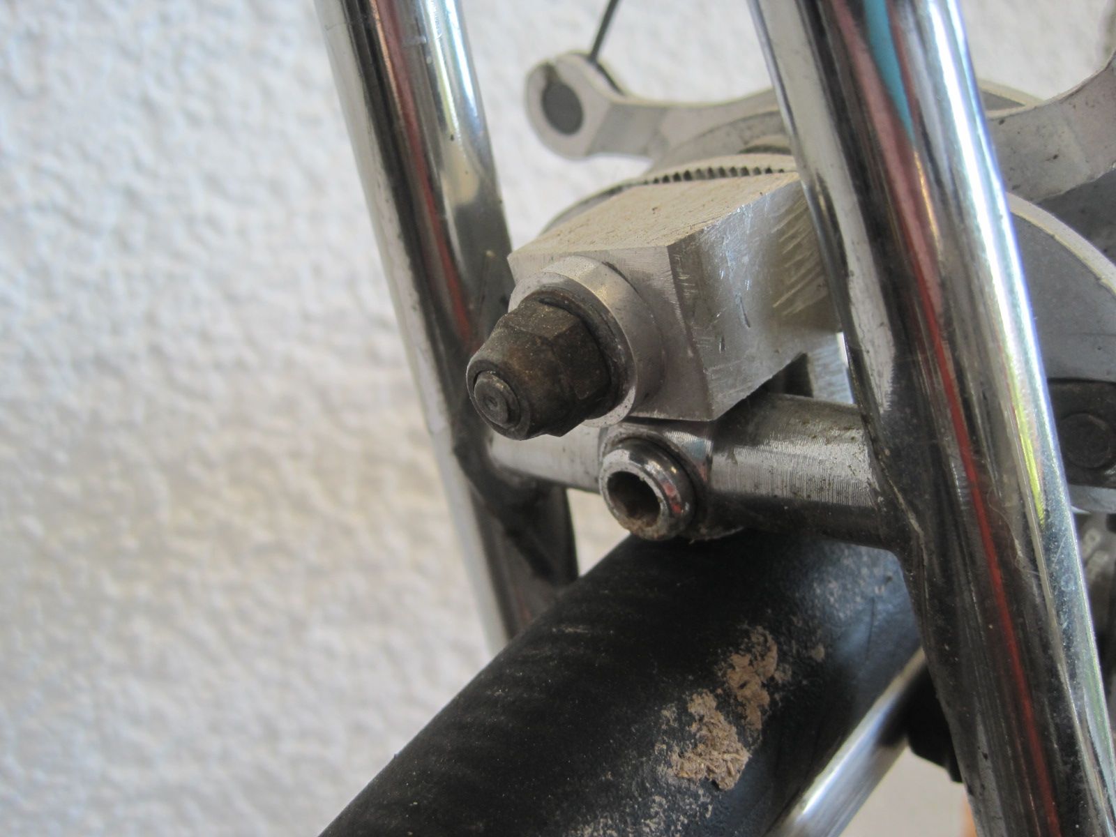

Gab es die Universalmod 61er auch mit langem Schenkelmaß?? Denn meine vordere passt bei kurzem Schenkelmaß hervorragend. Hinten geht es sich aber überhaupt nicht aus.
So komme ich jedenfalls nicht weiter :( damned!!!

ich weiß nicht wie sehr du auf selbstbau stehst, aber du könntest dir da was basteln...
trainstopsatsix hat sich mal so nen halter für ne bremse für ein bahnrad gebastelt.
du könntest in ein stück blech 2 löcher bohren, die so groß sind wie der inbus oder
die schraube der bremse und somit den benötigten cm platz nach unten erhalten...
Die 61 gab's mit unterschiedlichen Schenkeln. Vorne kurz - Hinten lang.

Aber wie mache ich das mit der Bremse?? Muss ich die auseinander bauen um den Träger zu befestigen? Bekomme die da vorn nicht durch.

Ich weiß nicht in wie weit das HR Bremsen Problem schon gelöst ist, aber hier noch ein Bild dazu.
Ich hatte das selbe Problem, allerdings gernau umgekehrt, hatte einen Satz mit Langen Schenkelmaß und vorne war das OK hinten aber nicht (irgendwie komisch, aber gut)....
Wollte auch nicht unbedingt zwei verschiedene Bremsen dranbauen und hab dann adaptiert. Alles was du brauchst ist ne Bohrmaschine, Bohrer, Säge und 2 Feilen oder so
