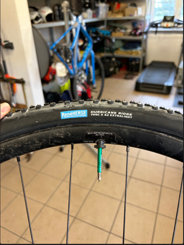

Ich zitiere mich mal selbst: diesen Mantel habe ich jetzt ca. 500km im Test und ist mir ans Herz gewachsen. Im trockenen fährt er wie der Terra Speed und im Nassen wie der X-One Allround. Nachteil, sehr teuer aber noch kein Verschleiß zu erkennen.
https://dailybreadcycles.de/store/produktkategorien/hurricane-ridge-tc-700c-x-42/
Der Reifen hat auf hartem Untergrund ungefähr den Wetgrip eines Strada Bianca und den Pannenschutz eines Wettkampfreifens, dafür rollt er bei BRR eher so im unteren Drittel auf hartem Untergrund. Im Wald könnte ich mir vorstellen könnte das etwas anders aussehen. Aber immerhin fährst Du ihn ja schon seit ner Woche (500km).

Es ist mein subjektives empfinden und ich kann auch nur ein Vergleich mit der Schwalbe Familie (Fanboy) oder den Terra Speed einschätzen. Wobei Strava da auch ein bisschen hilft mit den Vergleich auf den Segmenten. Strada Bianca hatte ich noch nicht drauf. Verheimlichen möchte ich aber nicht, dass die Tubless Montage sehr herausfordernd war. Hab vor 6Wochen aufgezogen und mehrfach wieder runter: andere Milch, Felgenband, Ventil usw…..
