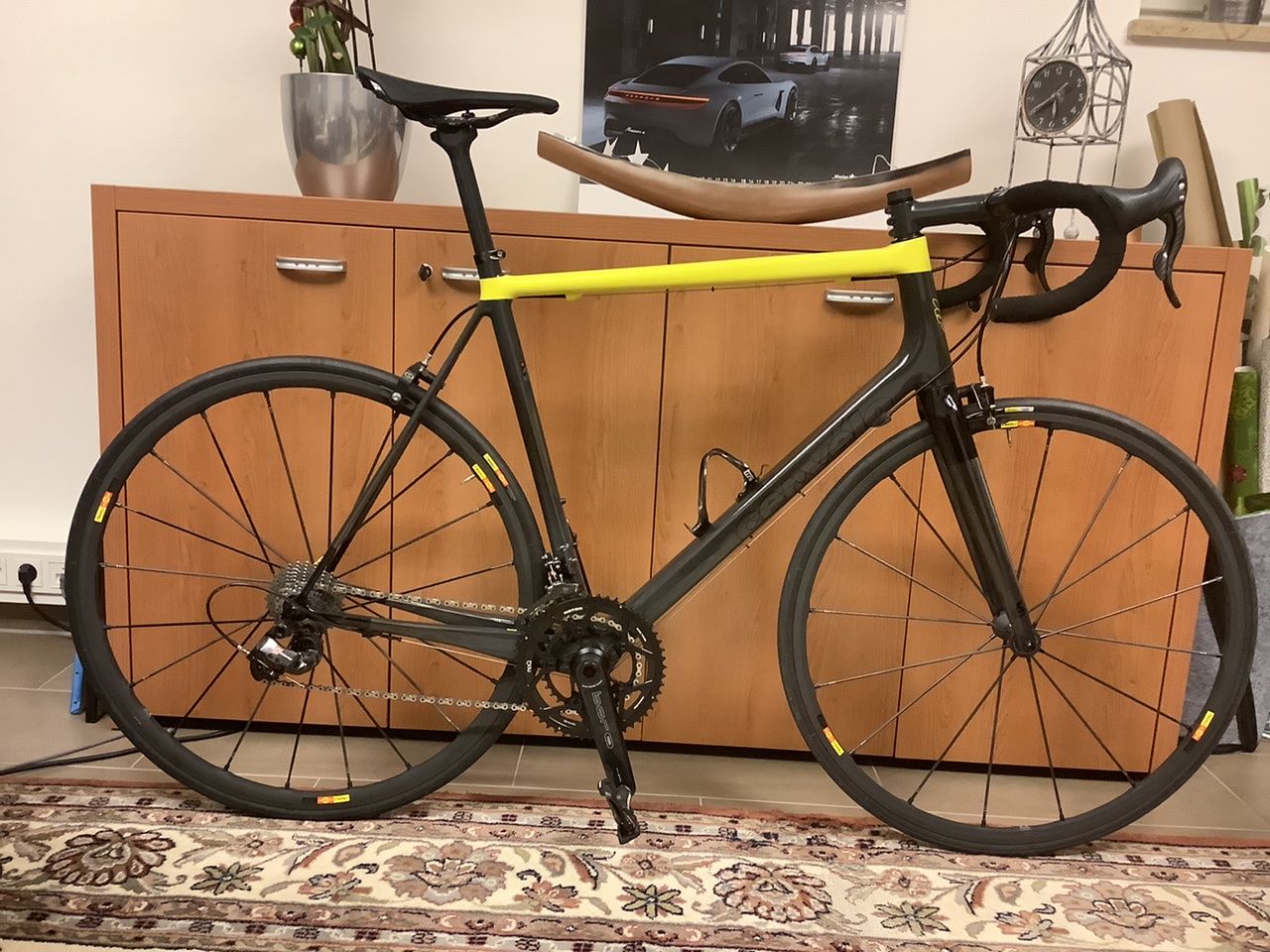

Bitte seht mir die Bildqualität nach. Ich weiß Kette rechts und unruhiger Hintergrund...nicht ideal. Ich hoffe es gefällt trotzdem...

Wenn du mal 205 cm bist, wird es eng. Sehr eng. Ich hatte noch eines der letzten Canyon in 3XL kaufen können. Das nächste wird dann wohl wieder ein Maßrahmen.
Aber mal ehrlich: Rein optisch sieht man auf dem RR ab einer bestimmten Körpergröße immer bescheuert aus.
So ist es, deswegen verstehe ich nicht, warum man das Problem nicht mir einer andere Laufradfelgengrösse gelöst hat ( z. B. Echte 28,5 oder 29 Zoll). Ruckzuck würden die Radproportionen selbst für Menschen über 2 m stimmig werden.
Wegen des wohl falsch angegebenen Sitzwinkels hatte ich auch weiter oben schon eine Bemerkung geschrieben. Einer von zweien Rädern stimmt anscheinend nicht. Als extremer Langbeiner habe ich noch nicht mal eine Setback-Sattelstütze drauf, überlege mir aber auch den Kauf, bis ich's Knielot und alles ausgemessen habe. Derweil könnte ich es aber auch belassen, da es sich stimmig anfühlt. Der Winkel beträgt auf dem Papier nicht ganz 73° (und wird bei diesem Modell auch geringer mit zunehmender Rahmengröße).
Ich sitze auf dem neuen Renner super, habe nochmals 1 cm Spacer entfernt und könnte noch weiter runter, würde es aber ohnehin mit einem längeren Vorbau um 120 oder 130 mm "ausgleichen" können. Die Überhöhung fühlt sich spielend leicht an, ebenso die Kontrolle übers Rad bei sehr hohen Geschw. und eisigen Minusgraden. Schaue ich mir die Griffposition meiner Hände an den STIs an, müsste ich mich mind. weitere 2-4 cm strecken können -> also längerer Vorbau. All das hätte ich mir gar nicht träumen lassen, zumal der Rahmen mir kein Händler in dieser Größe empfohlen hat. So recht weiß ich es noch nicht, wie ich es angehen soll ... Weil:
Leider gibt gibt es kaum 0° Grad Vorbauten, negative Werte gehen eher nicht, da der Rahmen bereits klein gewählt wurde. Bisher fand ich nur einen Easton 90, ansonsten tote Hose. Anscheinend gibt es keine weiteren mehr oder man müsste ein altes Modell auf ebay ersteigern.
Die Proportionen müssen zum Fahrer, den Knien und zum Fahrgefühl passen, auch wenn es seltsam aussehen sollte. Unterwegs sieht man ohnehin keine bis kaum RR-Fahrer und im Wettbewerb ist's ohnehin egal.
Ermutigen möchte ich also jeden großen Kerl, sich sein Rad selbst zusammen zu bauen, sofern man schon (etwas) Erfahrung gesammelt hat. Fertige Räder fuhren sich auf Probefahrten immer recht mau.
Beim neuen passt auch das Zusammenspiel mit dem Vorderrad und den Füßen ;) hatte auf der ersten Fahrt (in der Dunkelheit) gar nicht darauf geachtet.
Sehr schönes Rad - trotz Größe sind die Proportionen sehr stimmig. Wie lange ist dein Steuerrohr?
Tolle Lackierung...
Danke, das Steuerrohr beim Basso ist ziemlich lang: 225mm 😬
