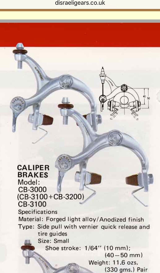

Hab‘ zwei Sätze im Januar hier bestellt – 4Stck/€22,50:
https://ebay.at/usr/rudi-mayer-bikeparts
Fahrradteile Rudi Mayer
Mühlgasse 6 A
69151 Neckargemünd
[email protected]
Allerdings für zweite Generation Suntour Superbe CB-3000. Denke nicht, dass die für die anderen Schuhe passen. Mglw. eher ein anderes Kool Stop Modell ggfls. leicht mod.?
