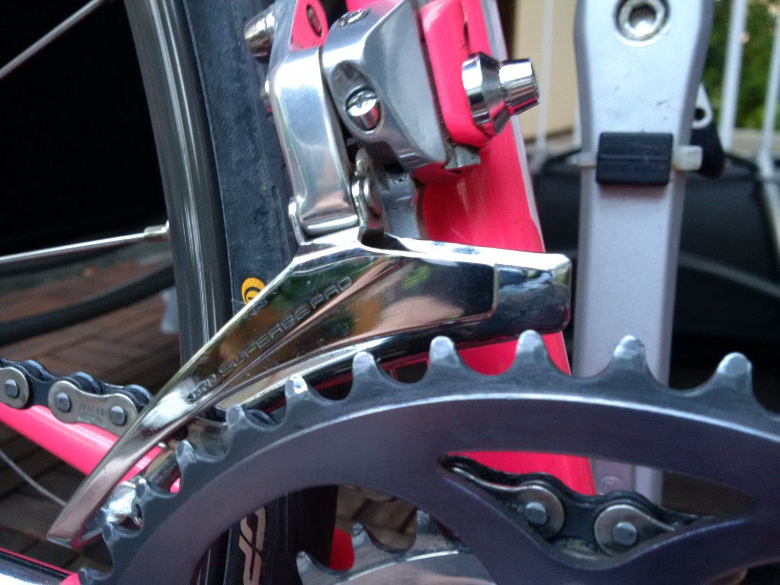

Das mit dem 48 vorne ist zwar eine gute Idee, ich fürchte aber das auch ein 50er vorne schon so "klein" ist, dass der Umwerfer nicht so weit runter kommt. Die Schraube ist schon beim 52er ganz unten und ein 48er wäre m.E. 8mm kleiner. Da wäre eine riesen Lücke zwischen Werfer und Kettenblatt.

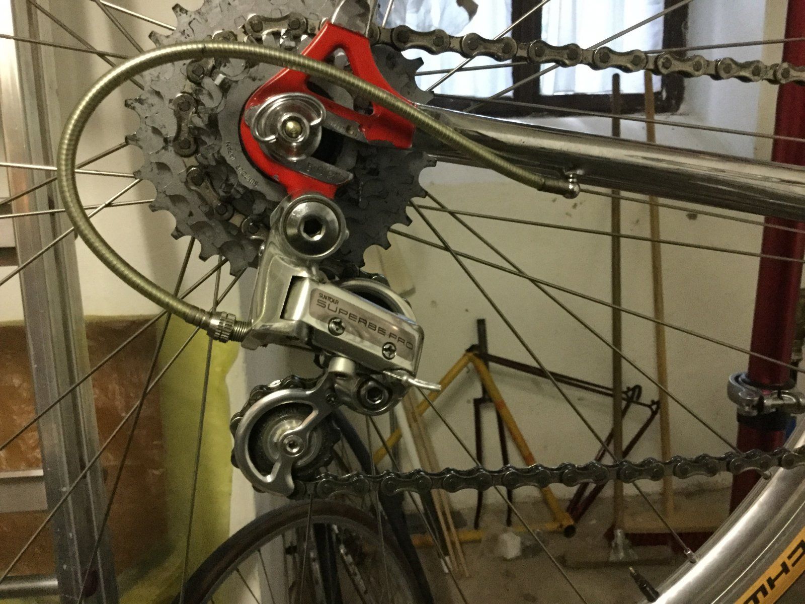

Puh, gerade mit dem 28er alles wieder zusammengebaut und dann rasselte es beim hochschalten wieder!
Kurz vor 😤🤯
Die Lösung war, dass die Kette 2 Glieder zu lang waren.
Die hatte ich gestern verlängert.
Etwas kürzer zieht sie das obere Schaltröllchen den entscheidenden my nach vorne/unten.
Ich bin also schon am Ende der Möglichkeiten angelangt und 28 geht so gerade.
30 mag nach ganz viel Gefummel und einer günstigen Stellung Ausfaller/Schaltauge gehen, aber das wird KNAPP!

Das mit dem 48 vorne ist zwar eine gute Idee, ich fürchte aber das auch ein 50er vorne schon so "klein" ist, dass der Umwerfer nicht so weit runter kommt. Die Schraube ist schon beim 52er ganz unten und ein 48er wäre m.E. 8mm kleiner. Da wäre eine riesen Lücke zwischen Werfer und Kettenblatt.Anhang anzeigen 826333

Oh Mist. Anlötumwerfer sind unpraktisch. Hab ich auch an einem Rad, da ist auch ein 48er Blatt draud, Werfer ganz unten und trotzdem ist viel Platz. Schön isses nicht, aber es funktioniert, wenn auch nicht perfekt.

könntest du bitte mal messen:
abstand hinterachsmitte zum mittelpunkt des schaltauges!
mit längerem ausfallende und damit größerem abstand geht es ja vielleicht, laufrad ganz nach hinten im ausfallende, stellschräubchen raus...
Hier Bild und gemessen bei Achse ganz zurück und Stellschraube drin
Abstand 29 bis 30mm
An mittellangen oder senkrechten Ausfallenden war bei mir mit der letzten Suntour-Generation auch immer bei 28 Zähnen Schluss, manchmal auch erst mit dem beschriebenen Trick oder einer längeren Stellschraube.
An ganz langen Ausfallenden, Abstand zum Schaltauge jedenfalls über 33 mm und Schalwerk eher weit vorn, als weit unten, schaffen sie aber auch 34 Zähne ohne Schummelei. Dann natürlich nur mit einem Kettenblatt, weil die Gesamtkapazität ja eher mickrig ist.
ich hab deinen anlötumwerfer abgeschraubt gerade nicht vor augen, aber möglicherweise lässt sich ja ein zweites gewinde oberhalb des ersten, vorhandenen für die befestigungsschraube bohren.
Zumindest beim SunTour GPX geht das nicht, weil im oberen Bereich des Formstücks, in dem das Gewinde zum Anschrauben des UW ist, von oben auch noch eine Schraube eingedreht ist. Auf Wunsch mache ich ein Foto.
Weil ich Kompakt oder 3f fahre, meide ich auch Rahmen für Anlöt-UW.
Ein UW, der sich ca. 1 cm - 1,5 cm tiefer als üblich montieren ließe (für KB 46-48) wäre mal für uns Klassikerumbauer eine Minimarktlücke.😉
Ich weiß nicht, ob vielleicht 3f Umwerfer wie z.B. Shimano Dura Ace FD-7703 wegen etwas kleinerem großen KB mit dem äußeren Leitblech etwas tiefer kommen als 2f UW. Wie die dann aber 2f Kompakt schalten ...?
Es gibt doch auch Umwerferanlötteilschlitzverlängerungsadapter!
Auch der SSP hat diese Schraube von oben, um den horizontalen Winkel einstellen zu können.

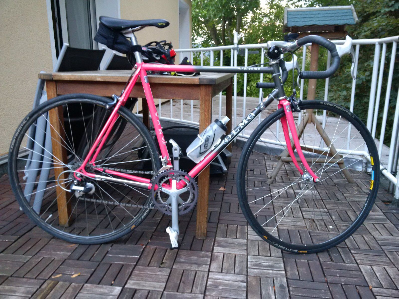

Mein Rad (Olmo SanRemo mit Suntour GPX/SSP Ausstattung) und ich sind zusammen älter geworden. Soll vorkommen. Da heutige Streckenführungen aber scheinbar immer hochprozentige Steigungen beinhalten, muss ich was tun (in jeder Hinsicht; ich versuche es tatsächlich auch mit trainieren🙂). Allerdings mache ich mir auch Gedanken um meine Übersetzung.
Derzeit ist vorne eine GPX-Kurbel mit 52/38 und SSP-Umwerfer montiert, hinten GPX-Schaltwerk mit 13-26 Sachs Aris Zahnkranz. Laut Suntour Katalog ist das Ganze somit knapp ausserhalb der Spezifikation (Gesamtkapazität von 26 ist um 1 überschritten), schaltet aber ausreichend. Vorne muss man unter Volllast etwas aufpassen, dass die Kette nicht zwischen die Blätter fällt.
