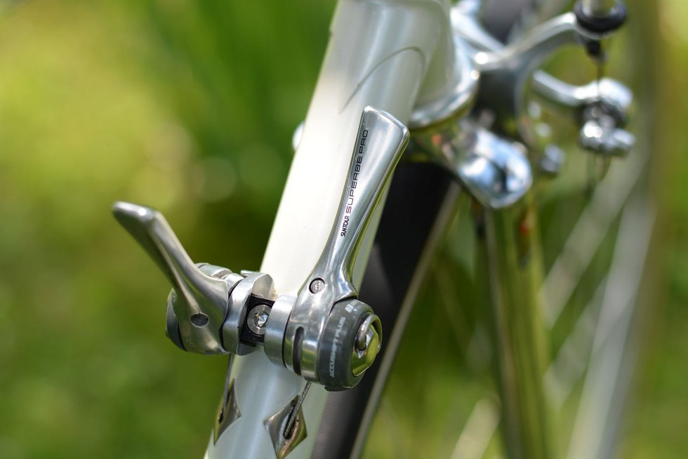

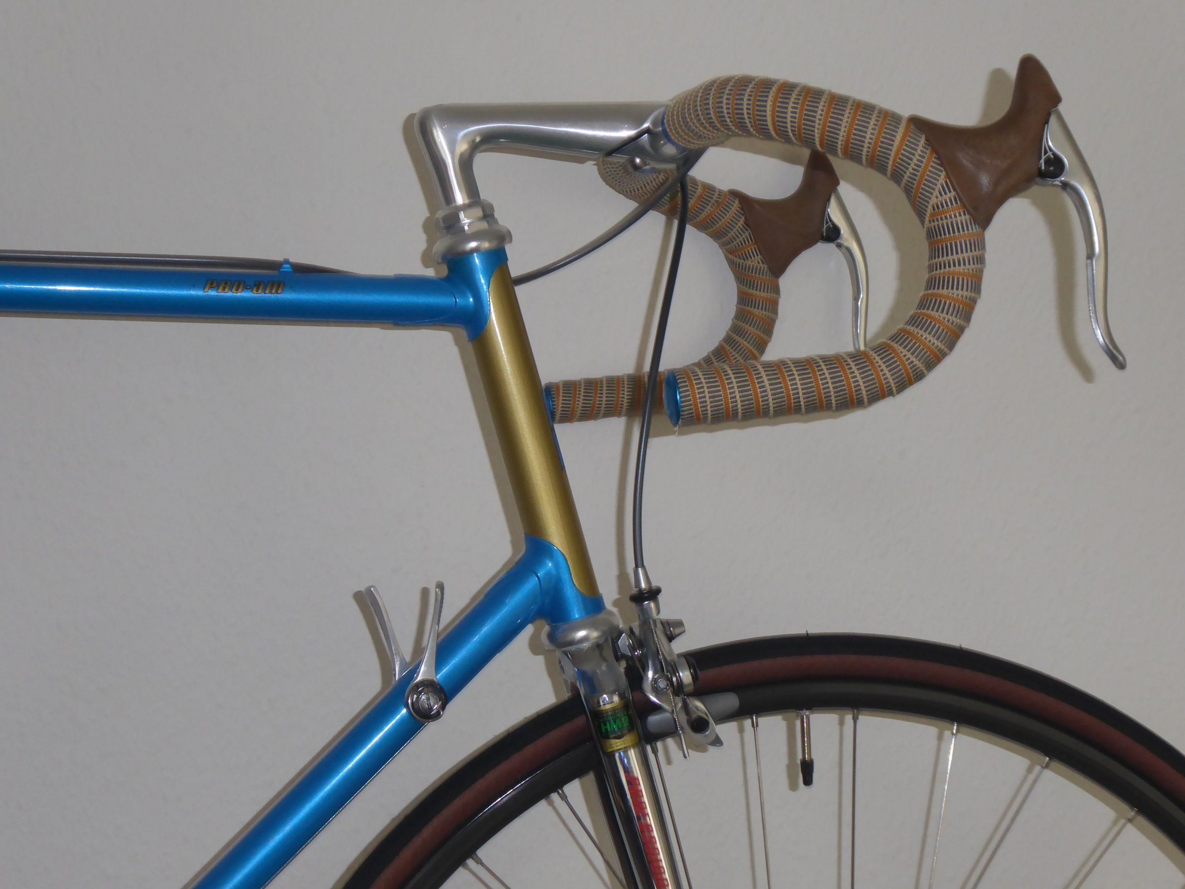

Eine Frage/Bitte an die Freunde der fernöstlichen Feinmechanik:
Ich möchte diese Superbe Pro Hebel mit einem Nitto-Lenker vermählen. Die Frage ist, welches Modell mag da am besten passen? 55, 105 oder 176? Vielleicht hat jemand das ein oder andere Bild um mir die Entscheidungsfindung ein wenig zu erleichtern und Fehlkäufe zu verhindern?
Es würde mich freuen!
Ich finde den 55 toll. Oben viel gerade Griffmöglichkeit und geringer Drop

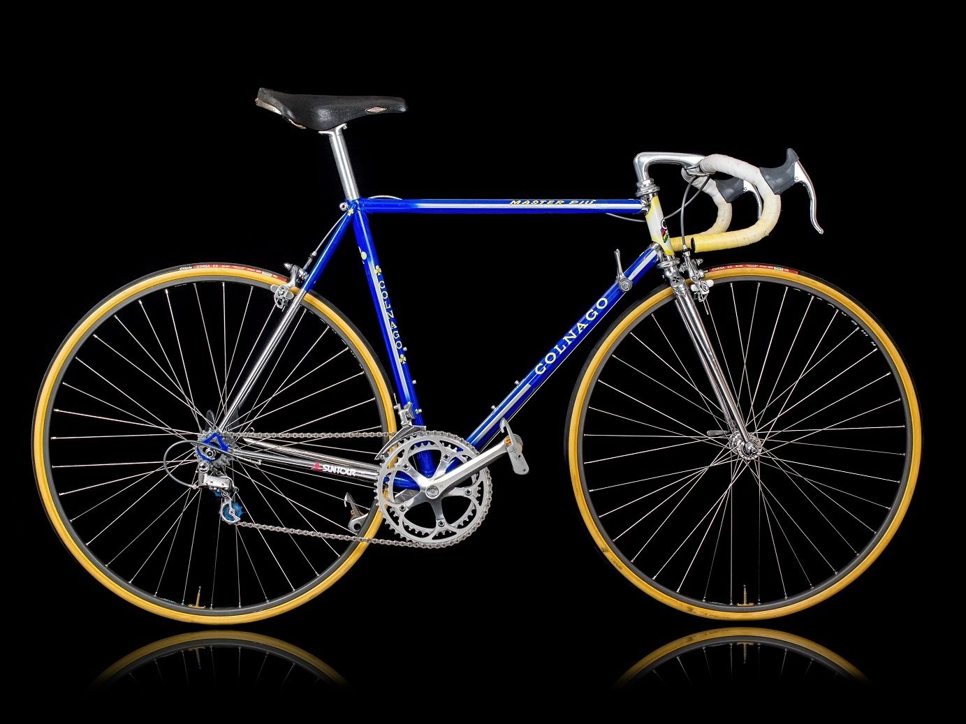

1995 Le Groupment waren die allerletzten
Danke - stimmt wieder was dazu gelernt :rolleyes: ... man fuhr aber da nicht sortenrein - man kombinierte die Komponenten Suntour SUPERBE PRO 8s mit den Shimanos DURA ACE ST-7400
für mich persönlich macht das keinen Sinn mit Komponenten aus Anfang zu Beginn der 90s an einem Profirad von 1995. Trotzdem konnte man bei 8 Rennen gewinnen, Dreimal allein davon durch Marcel Wüst im Sprint.
Die Equipe Le Groupment steckte eigentlich die ganze Zeit in der es bestand in finanziellen Schwierigkeiten, dann wurde es 1 Woche vor Beginn der TdF 1995 aufgelöst weil man dem Sponsor die Tour-Teilnahme nicht garantieren konnte. Das Team bestand gerade mal 6 Monate.
