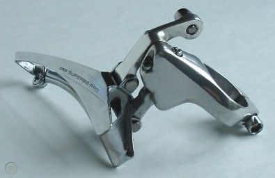

Gab es eigentlich fuer die spaete Suntour Superbe Pro einen Umwerfer mit Schelle ?
Irgendwie sehe ich immer nur die Anloetversion...🙁
Genau. Das hab ich auch schonmal gemacht. Es muss diese Schelle sein mit den Einstellschrauben von vorn. So wie auf dem Bild.

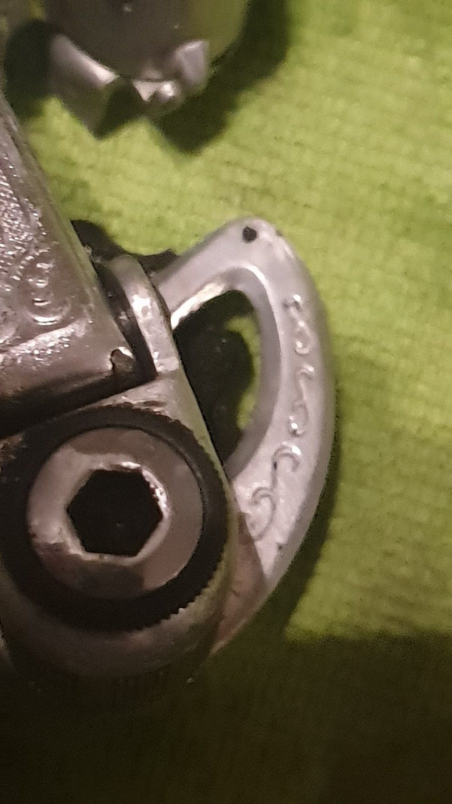

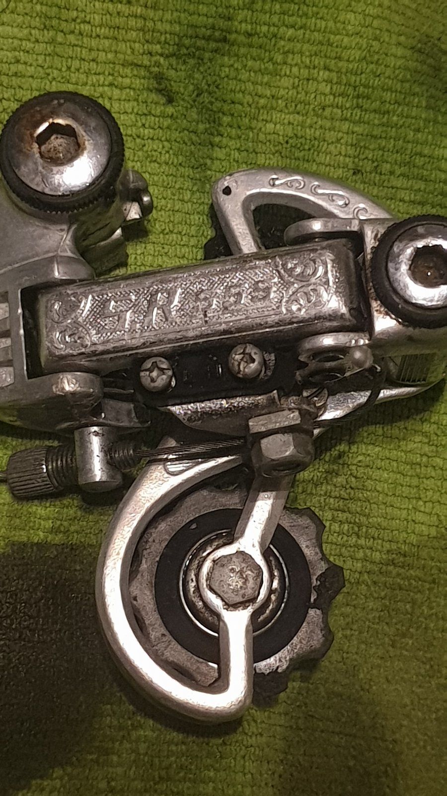

Heute an einen Schlachtrad gefunden, finde keine Infos dazu.
Kann jemand hier mich etwas aufklären?
Danke
Danke, gestern gesucht und nichts gefunden, war aber die ganze Zeit auf Suntour geeicht.
