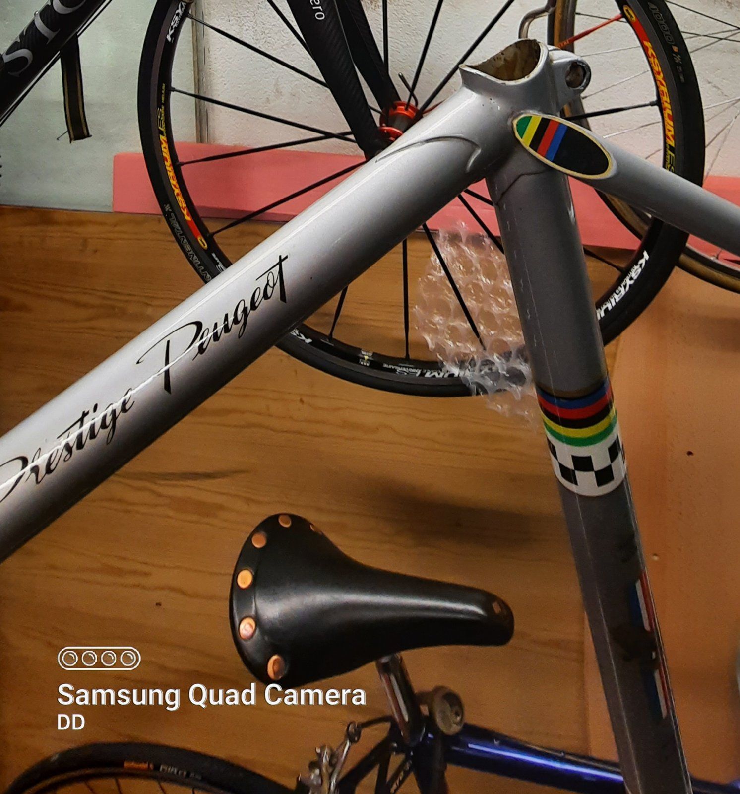

Ich habe eine Frage an die Peugeot Spezialisten. Ich habe einen PX 10 Rahmen, vermute Bj. 1976.
Nun suche ich noch eine Simplex Sattelstütze mit 26,4mm Durchmesser. Ist es richtig, das 1976 eine "Blau" gelabelte Simplex Stütze verbaut wurde?
Gruß aus der Nordeifel

Moin und herzlich willkommen bei den "Verrückten!
Deine Frage ist in diesem Thread sicher besser aufgehoben:
https://www.rennrad-news.de/forum/threads/peugeot-rennräder.45631/

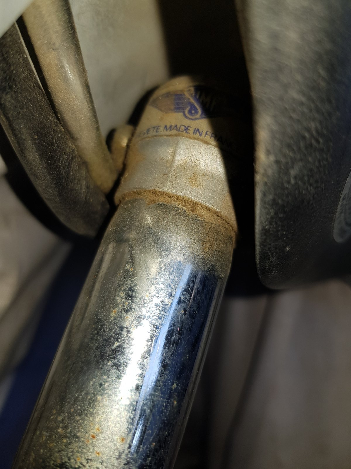

Mein 1976er PX10 hat diese Stütze:
Stutzig macht mich, dass dein Rahmen zwar Mittsiebziger-Decals trägt, aber Steuerrohrmuffen in Chrom und der Formgebung m.M.n. nicht dazu passen. Hierzu können jedoch die User @DS19Pallas , @FSD , @Bonfra und @Pananoia sicher Genaueres sagen...

Wenn mich nicht alles täuscht, hast du da ein PY 10 aus dem Atelier Prestige.
Herzlichen Glückwunsch dazu.
Im Gegensatz zu de "normalen" PXen, die in der Großserienfertigung durchliefen, wurden die Räder aus dem Atelier meist auf Bestellung und individuell zusammengebaut

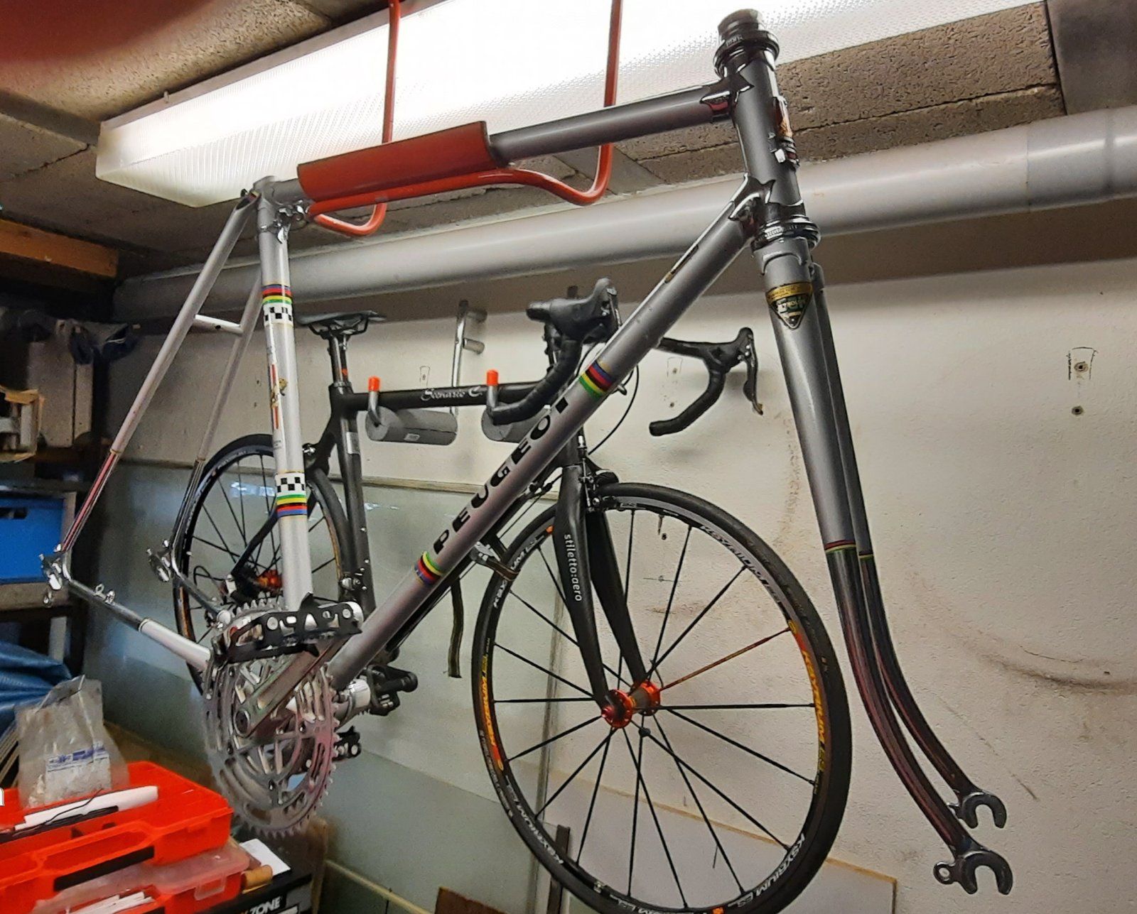

Hallo secessio_plebis.
Vielen Dank für deine schnelle Antwort und Aufklärung. Ich war der Annahme, es sei ein PX10, weil es keine Anlötsockel für die Bremsen an der Gabel bzw. an den Hinterbaustreben, sowie Flaschenhalter und Rahmenschaltung hat, dann ist es so, das die PY10 ab Bj.1977 dies erst hatten? und das 1976er Modell wohl noch nicht.

Ich bin ja der Meinung, es ist kein LE, sondern ein PY 10 EP (auch wenn im deutschen Faltkatalog LE steht) ... Die LE hatten keine verchromten Muffen ... genau, Bj. 1976 ... ein schönes Teil ... 🥰

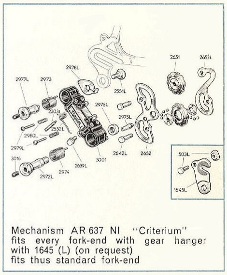

...dem stimme ich nicht zu! Nach meiner Ansicht gehört dort ein Teil mit der Teile-Nummer 2978L zwischen Schaltwerk und Schaltauge:
Es benötigt noch zusätzlich die Scharube vom Typ 2551L.
Edit: Möglicherweise ist es einfacher und auch preiswerter, gleich ein ganzes Schaltwerk diesen Typs zu suchen.

In dem Fall habe ich mich geirrt und (laut der Einzelteilskizze) wird offenbar tatsächlich das Teil mit der Nr. 2978L (anstatt der Adapterplatte) benötigt. Die Schraube mit der Nr. 2551L müsste aber bereits vorhanden sein (zur Befestigung des Schaltwerks an der Adapterplatte).
