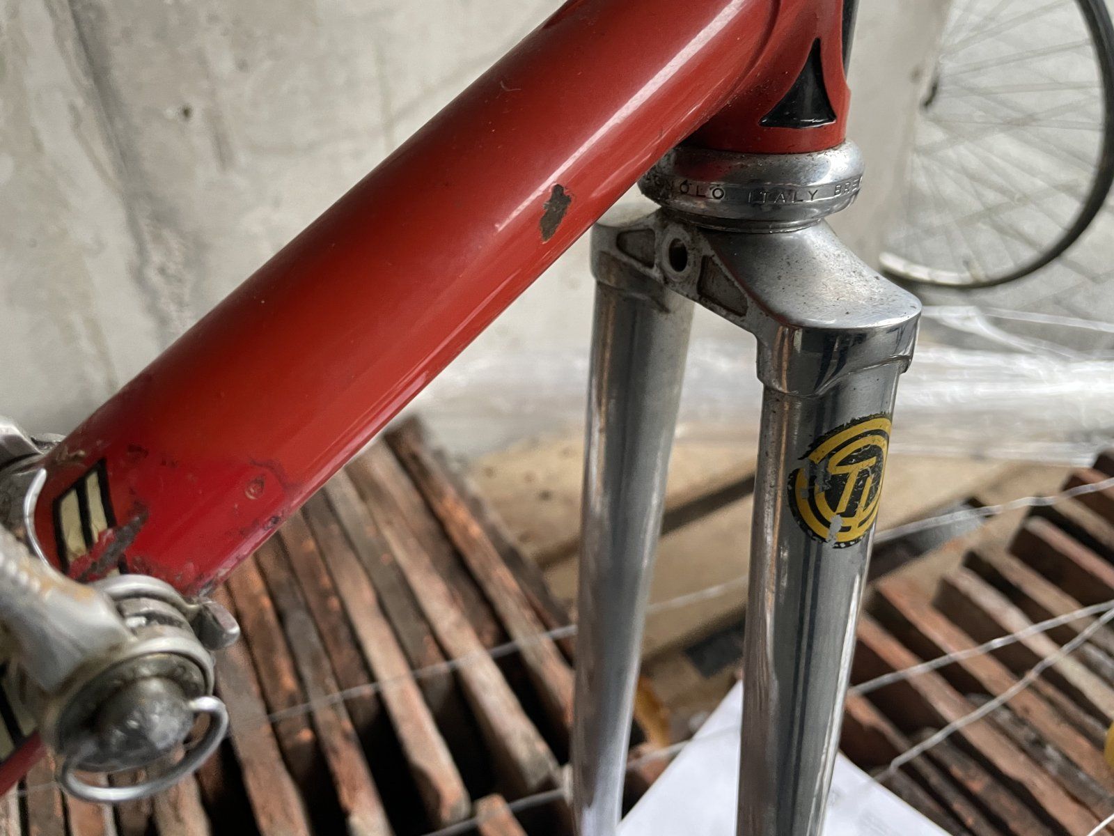

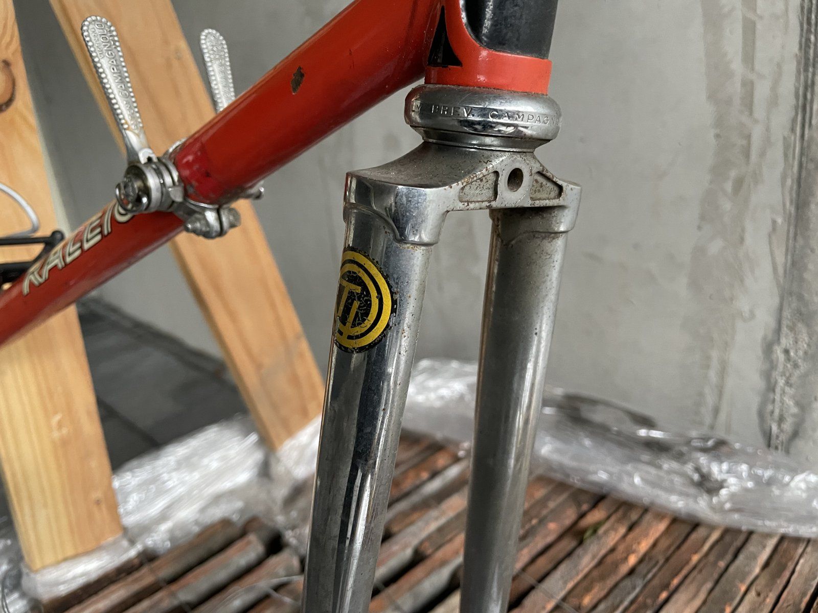

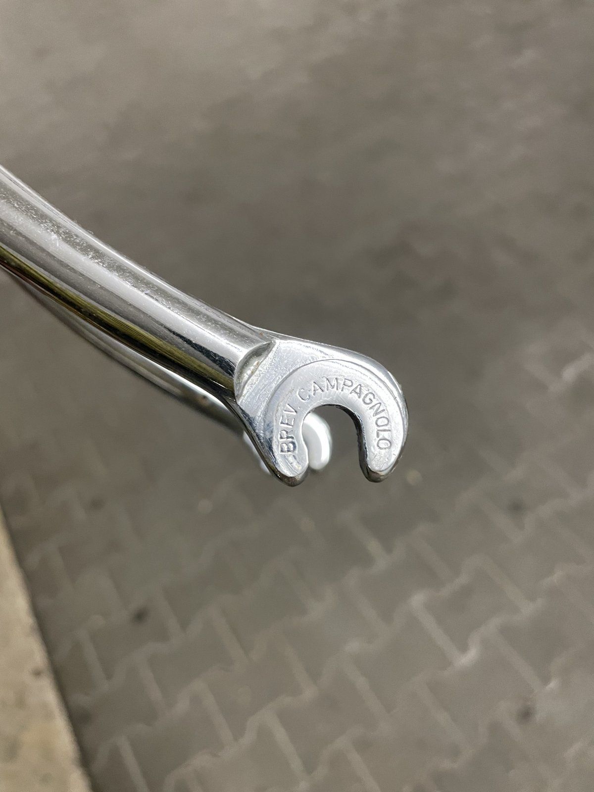

Kann diese Gabel an einem „Team“ original sein?
Anhang anzeigen 1029128Anhang anzeigen 1029129
Heute habe ich mal nach der Nummer auf der Gabel geschaut. Diese ist nicht identisch mit der Rahmennummer. Müsste dies der Fall sein?
Die Ausfaller sind aber Campa.
Rad wird so von 76/77 sein.

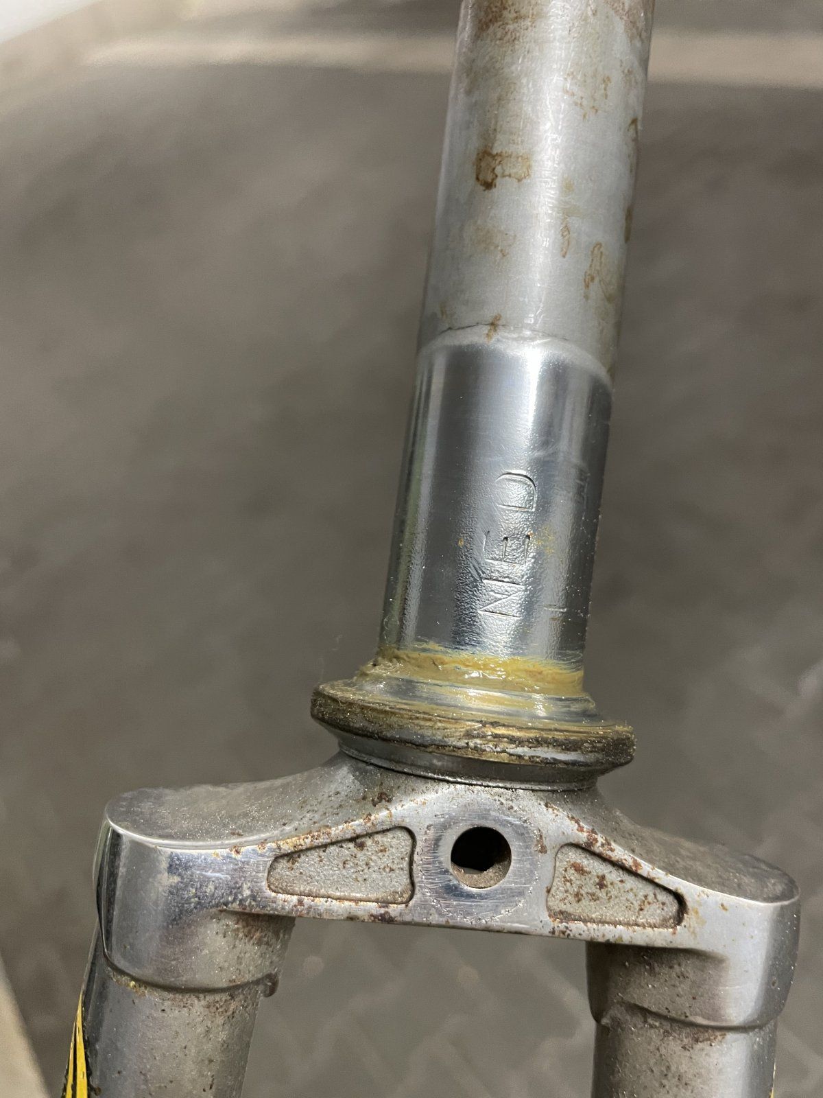

Anhang anzeigen 1031413Anhang anzeigen 1031415
Ich hatte die Idee ob es die Initialen einer der Ilkeston Worker sein könnte, habe aber in der Raleigh-Bibel keinen passenden Namen gefunden. Es sin dort aber auch nicht alle aufgeführt.
NED kann eine Kurzform von Edward sein.
Vielleicht findest Du den ist Deine Bibel?
NED als Hinweis auf die Niederlande (sportlich) wird es wohl kaum sein.
Ich habe noch die Idee das (im professionellen Bereich) früher verschiedene Gabeln verwendet wurden.
So hat man bei PR Forken mit anderer Krümmung verwendet.
Vielleicht eine Gabel die man zusätzlich bestellt hat?
Mille - Greetings
@L€X
....... den es sehr amüsiert wie wir hier nach Erklärungen für drei Buchstaben suchen. Das kann man kaum jemandem erklären .......... Macht aber nix.
Hier noch als Zusatz die Antwort von
Neil McGowran:
"Fork looks good, certainly SBDU. The Haden crown was used a bit in this period and the NED reference was also used at about this time. It was only later that the frame number on the fork became more common. The NED reference probably means that this frame was built as a set of stock dimension frames destined for a distributor/agent."

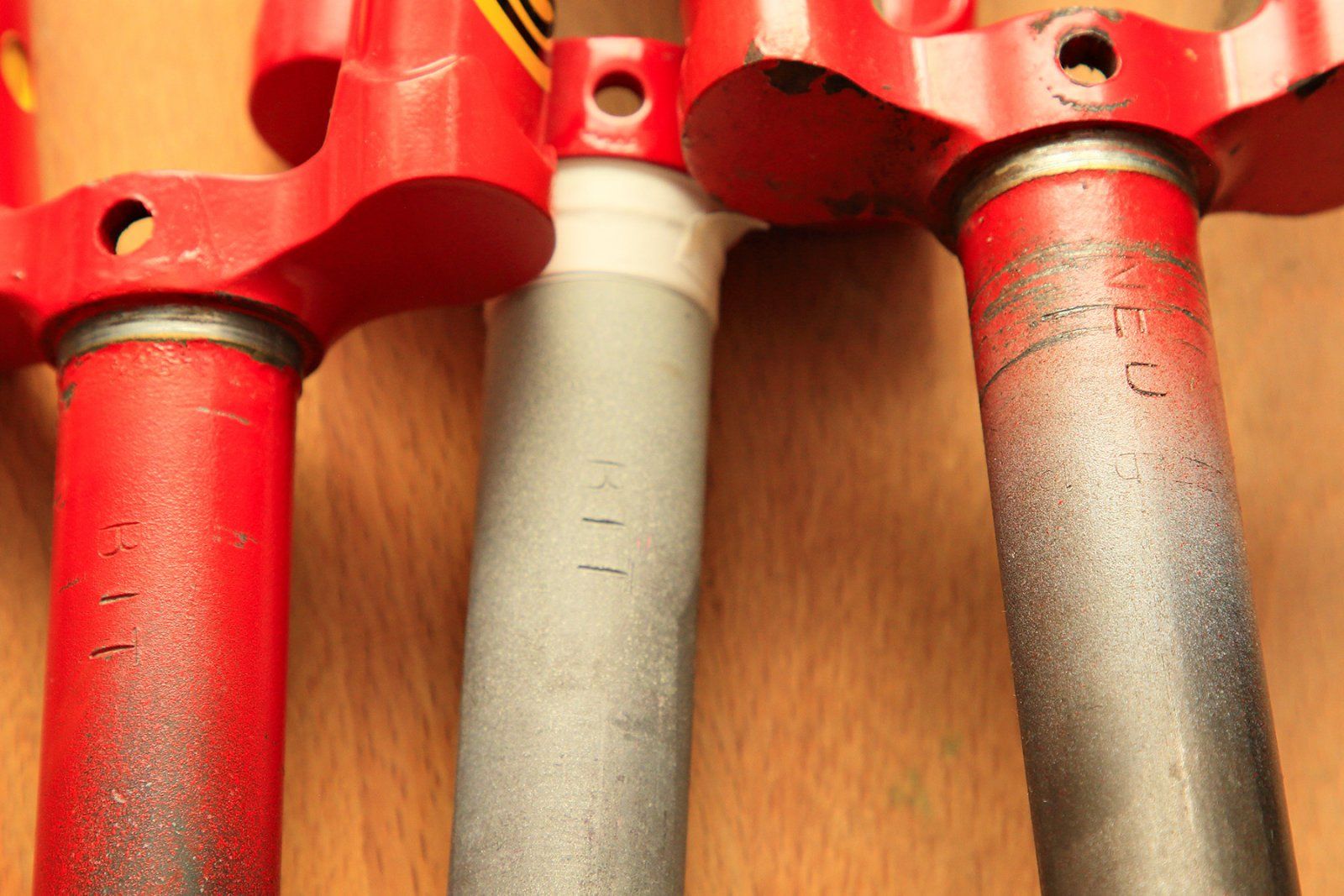

So schrieb er mir ja auch. Es gibt noch weitere ihm bekannte Kürzel. Ich hab zwei die sind mit BIT gekennzeichnet aber auch welche ohne Prägung.
Neil schrieb mir dazu folgendes:
Often when forks were marked like this, they were a set of batch frames made for specific distributors. I've seen lots of forks marked as 'POLY' which was Polymark, a French Raleigh agent/distributor. Although I've not seen any, another instance was RIA which was Raleigh Industries of America. I've also got forks, and seen others marked as 'NED'.

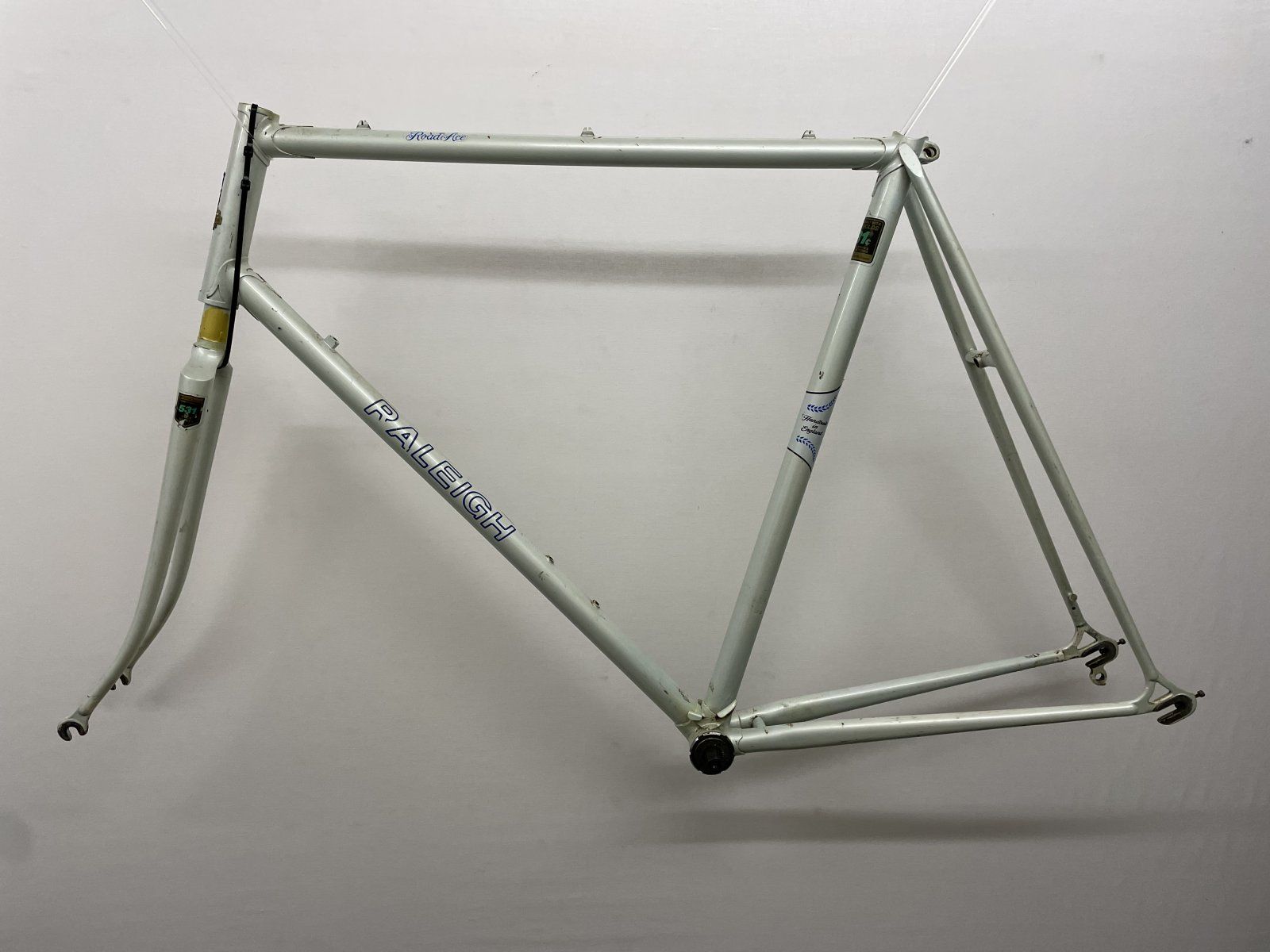

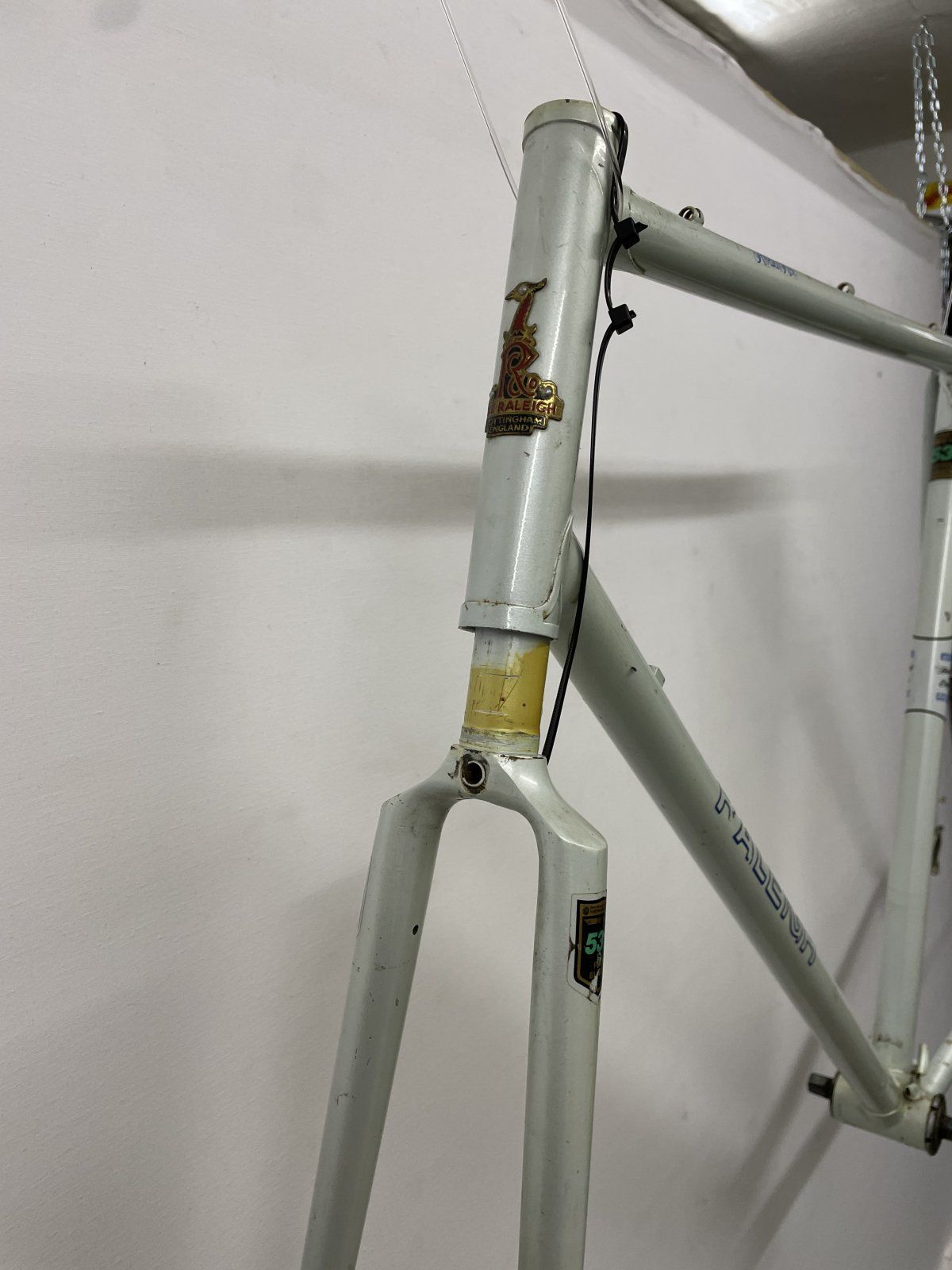

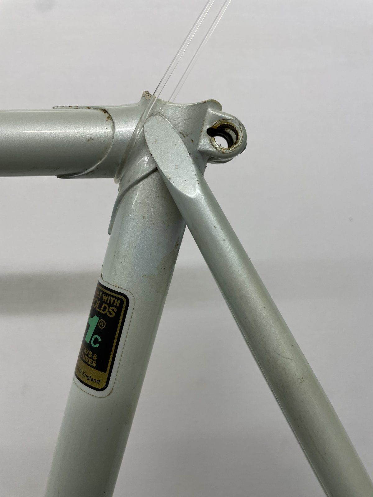

Ich habe mir vor kurzem einen Raleigh Road Ace Rahmen gekauft. Leider hat er doch mehr Macken als ich nach den Fotos dachte. Ich würde ihn gerne neu lackieren lassen. Die Decals gibt es ja bei H Lloyd aber kann mir jemand etwas zu dem Original-Farbton sagen. Es ist ja ein Perlmuttweiß mit leichtem Blaustich
Ich habe mir vor kurzem einen Raleigh Road Ace Rahmen gekauft. Leider hat er doch mehr Macken als ich nach den Fotos dachte. Ich würde ihn gerne neu lackieren lassen. Die Decals gibt es ja bei H Lloyd aber kann mir jemand etwas zu dem Original-Farbton sagen. Es ist ja ein Perlmuttweiß mit leichtem BlaustichAnhang anzeigen 1037196Anhang anzeigen 1037197Anhang anzeigen 1037195
Wäre es mein Rad, würde ich mir eine Farbe aussuchen die mir richtig gut gefällt und den Rahmen so lackieren. Die Decals wieder drauf und fertig ist DEIN Raleigh. Neulack bleibt Neulack, ob der Farbton stimmt oder nicht. Deshalb, Feuer frei
aufgebaut fallen die paar macken kaum auf, du produzierst nach der lackierung eh neue, die erste schon beim aubau(🥳 :D)und außerdem brauchst du dann optisch adäquate teile in top zustand.
lass es und polier den erstmal, vorher lackreiniger verwenden! 😉 :bier:
