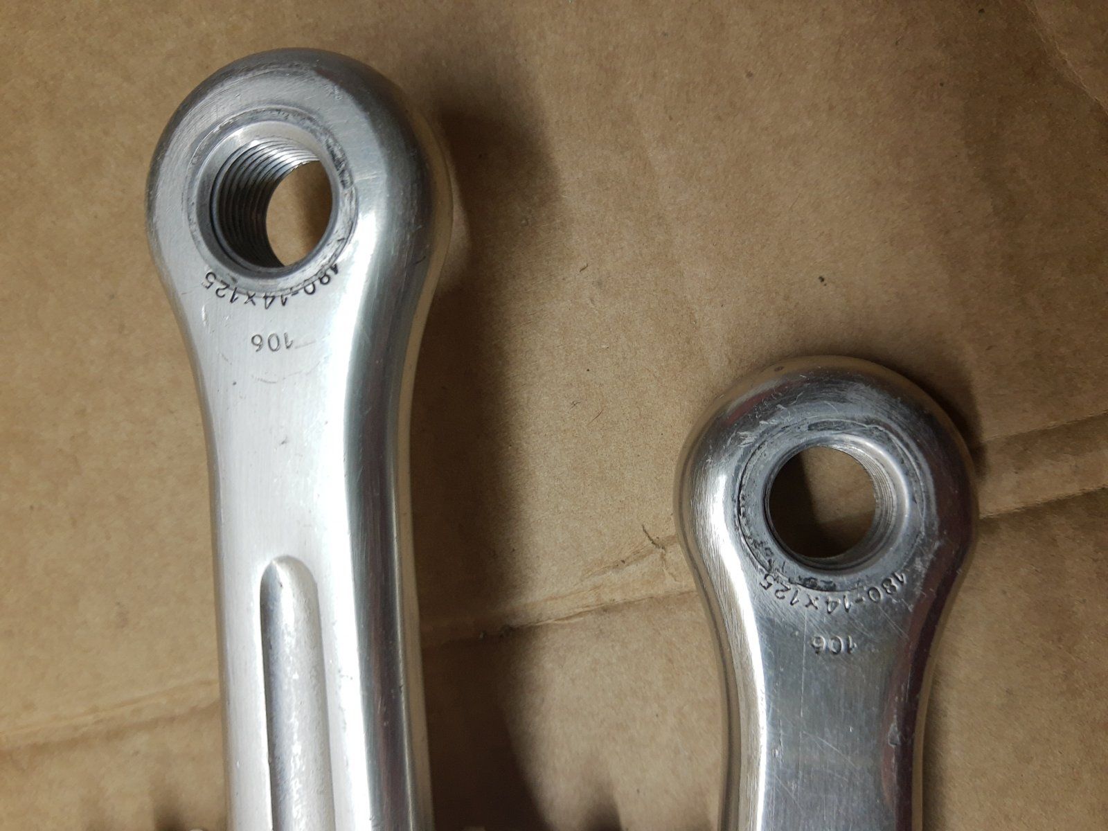

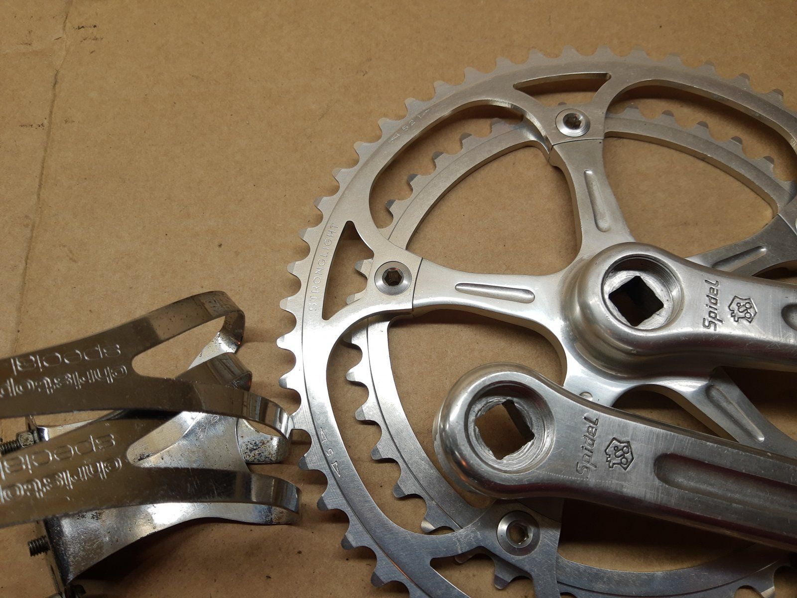

... ich habe mal ein paar Teile dran gesteckt, wie ich mir das vorstellen kann.
Turbo Hinault auf gefluteter Gipiemme, Ambrosio Synthesis in Campa Record mit Spidel Schnellspannen, Cinelli Vorbau...
...dazu Spidel Kurbeln und Christophe Special.
Spidel Pedale dazu.
Benötigt wird ein Innenlager BSA (ca. 115mm denke ich) für obige Kurbel und ein Steuersatz 36mm Bauhöhe.
Außerdem Bremsen ( mittleres Schenkelmaß) mit langen Befestigungsbolzen. @DaRav was waren denn für welche verbaut, sowie eine Schaltung.
Vorschläge wie immer willkommen...

Bei mir hingen da Suntour Superbe 4700 dran. Sind inzwischen bei @Tobias_1978 gelandet, aber der hat sie nicht dort verbaut wie geplant... Vielleicht kannst ihn überreden 😅
das sollte 64,5 cm c-T sein ich glaube 24 inch. Gabs immer, konnte man vor zehn Jahren auch des öfteren finden . . . sogar bei klassischem ebay.

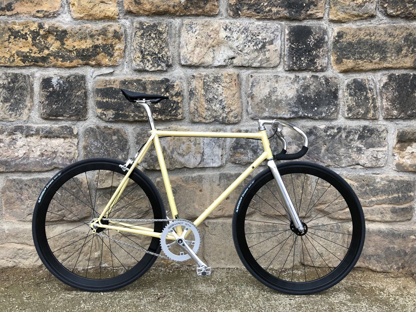

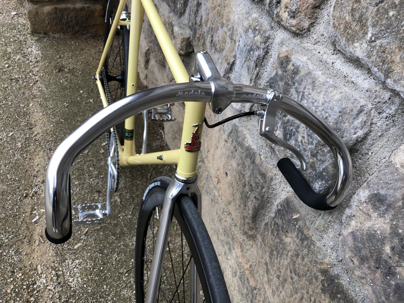

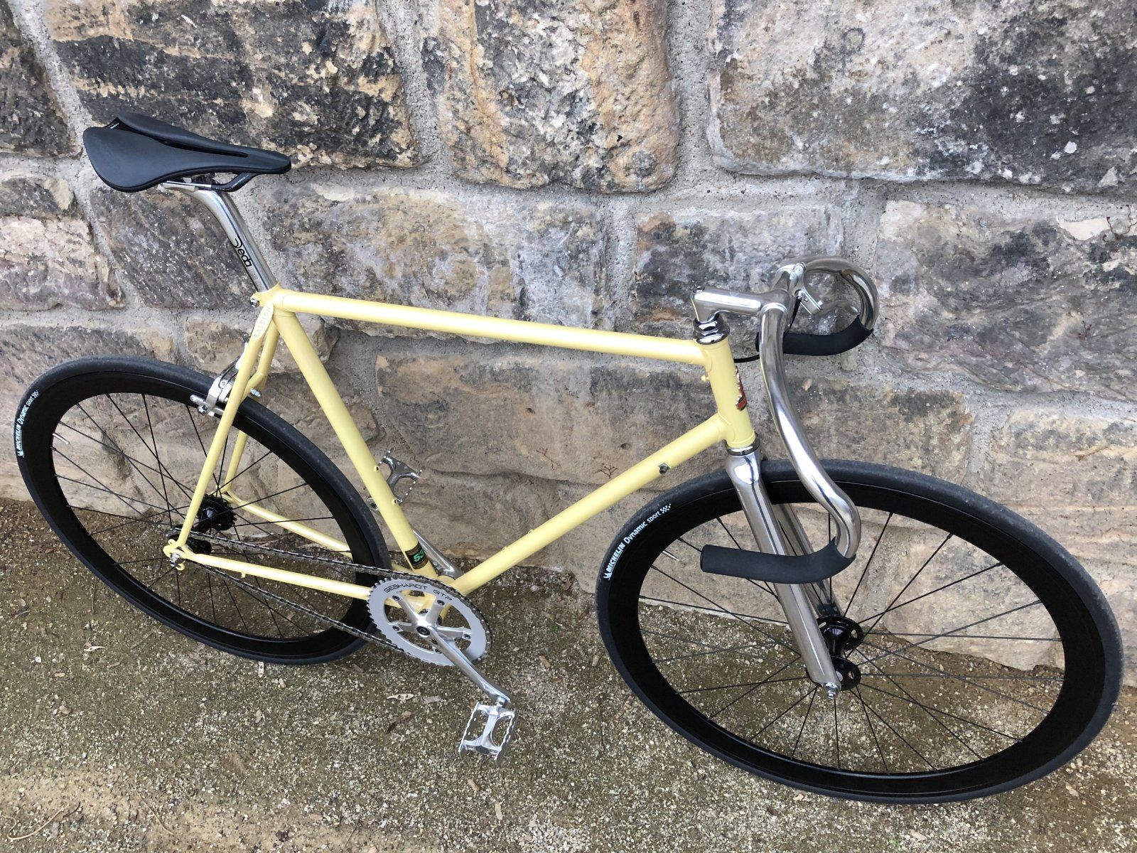

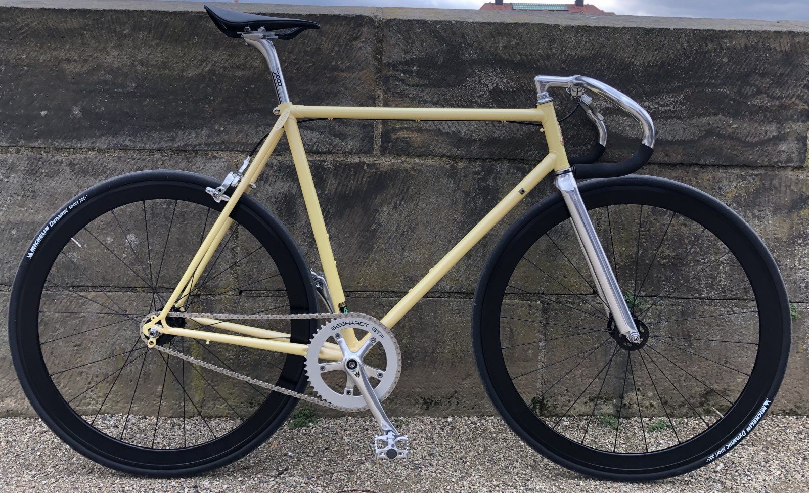

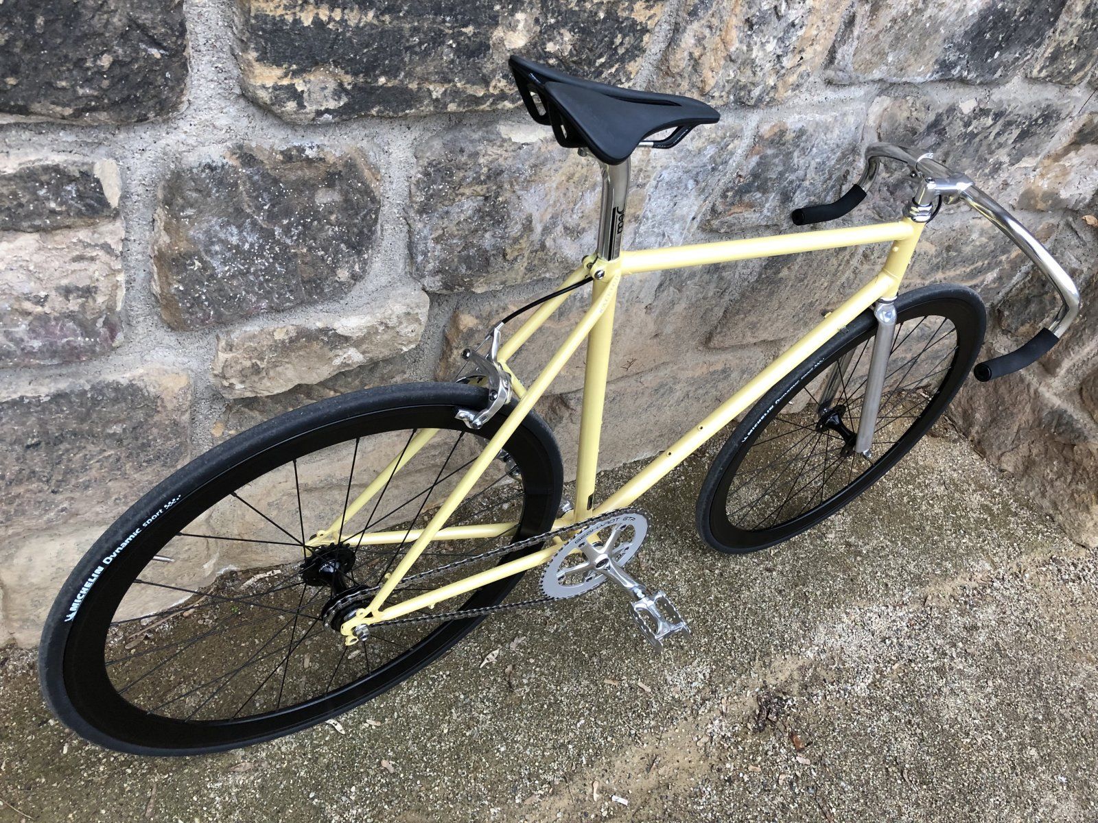

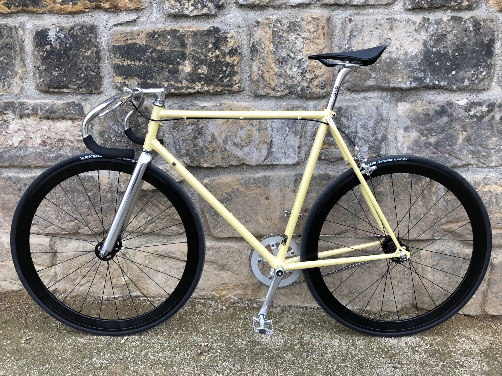

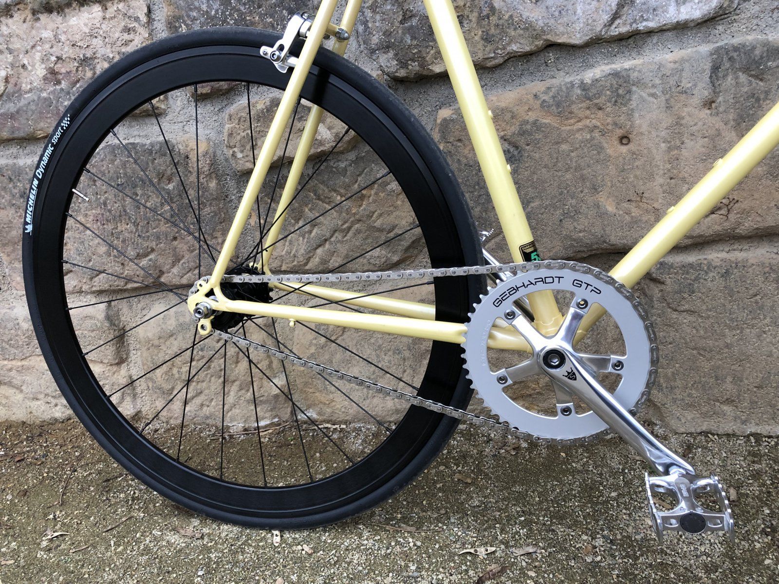

Nachdem das gesagt ist, hier nun mein Neuaufbau, welcher um den Rahmen eines Raleigh Triathlon entstanden ist.
Ich habe mich erneut für Raleigh entschieden, da ich bereits in einem vorherigen Projekt einen Raleigh Elan Rahmen verbaut habe und damit im Bezug auf Haltbarkeit, Komfort und Optik sehr zufrieden war. Leider war er mir zu groß und musste daher anderen Projekten weichen.
In der Hoffnung, dass sich meine guten Eindrücke erneut bestätigen würden, habe ich dann diesen Triathlon Rahmen in glücklicherweise neuwertigem, wahrscheinlich ungefahrenem Zustand zu einem angemessenen Preis erworben.
Eigentlich wollte ich ihn klassisch und nach dem originalen Farbschema aufbauen, habe mich dann aber fürs experimentieren entschieden, als ich zufällig eine ebenfalls neuwertige Aerogabel (wahrscheinlich 90er oder frühe 2000er?) gefunden und geordert und probeweise einige modernere schwarze Teile eines anderen Projekts montiert habe. Hat mir so gut gefallen, dass ich mich letztendlich für eine Mischung aus klassisch und modern entschieden habe. Die charakteristischen Schriftzüge wurden vollständig entfernt, weil sich diese Stellenweise abgelöst hatten und der Vorbesitzer einige davon leider eher unachtsam mit einer Klinge bearbeitet hat.
Und warum Singlespeed? Weil Dresden und Umland flach genug sind, der Trainingseffekt größer ist, und ich Minimalismus und Wartungsarmut sehr schätze. Falls später das Bedürfnis nach Schaltbarkeit wachsen sollte, werde ich dementsprechend Umrüsten können, da dass Schaltauge an Ort und Stelle verblieben ist.
Gedacht ist es als optionales Trainingsrad und Citycruiser und eventuell als Tourenrad, dann aber mit zweiter Bremse und ausgezogenem Vorbau.
Techn.gesehen is die Position der Bremse sch...
Weil da keine Bremsleistung aufs Rad kommt,das einzige das Hr blockiert u rutscht über den Belag
Wenn nur eine Bremse dann vorne
Also mist auf ganzer Linie

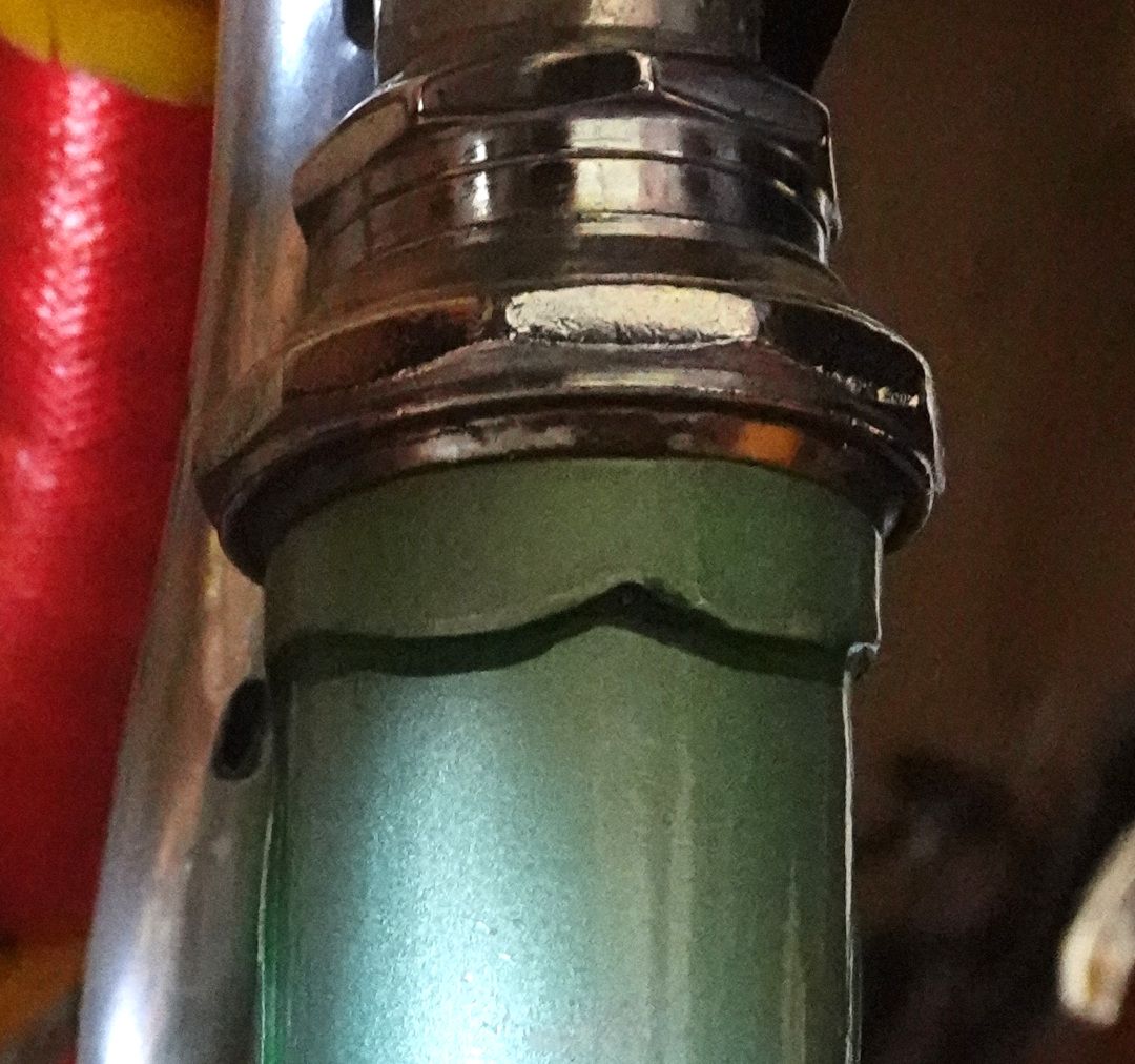

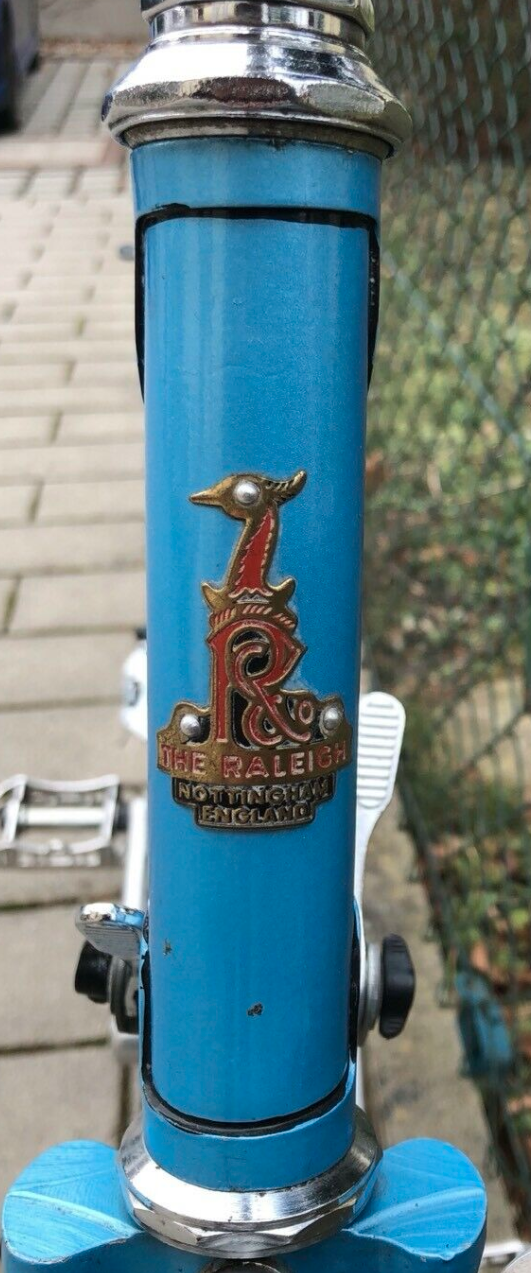

Ich bin gerade an einem Raleigh/Carlton interessiert. Allerdings finde ich zwar das blau ziemlich gut, aber die schwarzen Linien sehr unschön gemalt. Ich bin von Raleigh gewöhnt, daß der "paint job" nicht immer 100% toll ist, aber das sieht schon sehr lieblos aus. Kann das original sein, oder wurde das nachgemalt ?
Hallo Golfer,
das schaut wirklich sehr schlecht gemacht aus.
Ich bin nicht mal sicher ob das mit einem Pinsel durchgeführt wurde.
Auch wenn ich Dir dafür keine Garantie geben kann secht mein Bauch das Raleigh nichts mit den schwarzen Streifen zu tun hat.
Hast Du ein Baujahr (Rahmennummer)?
Dann könnte man mal nach eine Katalogbild suchen.

Danke für Deine Einschätzung. Leider noch kein Baujahr. Aber da es Carlton by Raleigh oder Raleigh by Carlton? ist, müsste es sich eingrenzen lassen. Wenn der Besitzer das mit Edding gemalt hat, dürfte es weggehen, ohne den Lack zu beschädigen.
Raleigh hat Carlton in den 60'ern gekauft und den Eigenname der Marke in den 70'ern eingestellt.
In der Fabrik wurden dann bis 1981 die "Worksop" Raleighframesets produziert bevor diese Produktion nach Nottingham verlegt wurde.
Das obere Bild lässt mich vermuten das wir hier über ein Rädchen aus den 70'ern reden.
Da wurden die Rädchen eine zeit lang mit dem kleinen Schriftzug am Sattelrohr versehen, obgleich auf dem Unterrohr und dem Badge Raleigh steht.
Is das Bild nur so komisch, oder ist das ein profiliertes Sattelrohr?
Das wäre wirklich etwas Besonderes.

Bei meinem Record Ace von 1980 (auch mit Carlton Aufkleber) sehen die Linierungen so aus:
Der Farbrand ist hier mit dem Fingernagel spürbar.
Für das Baujahr würde ich mich hier orientieren. Müsste demnach zwischen 1973 und 1980 liegen, genaueres erschließt sich über die Rahmennummer.
