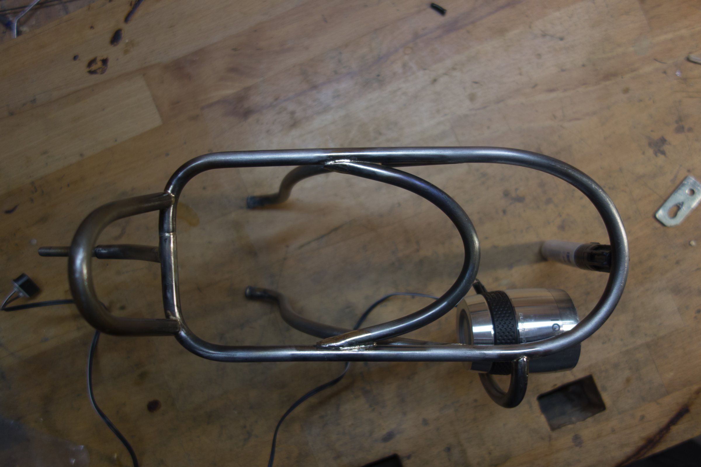

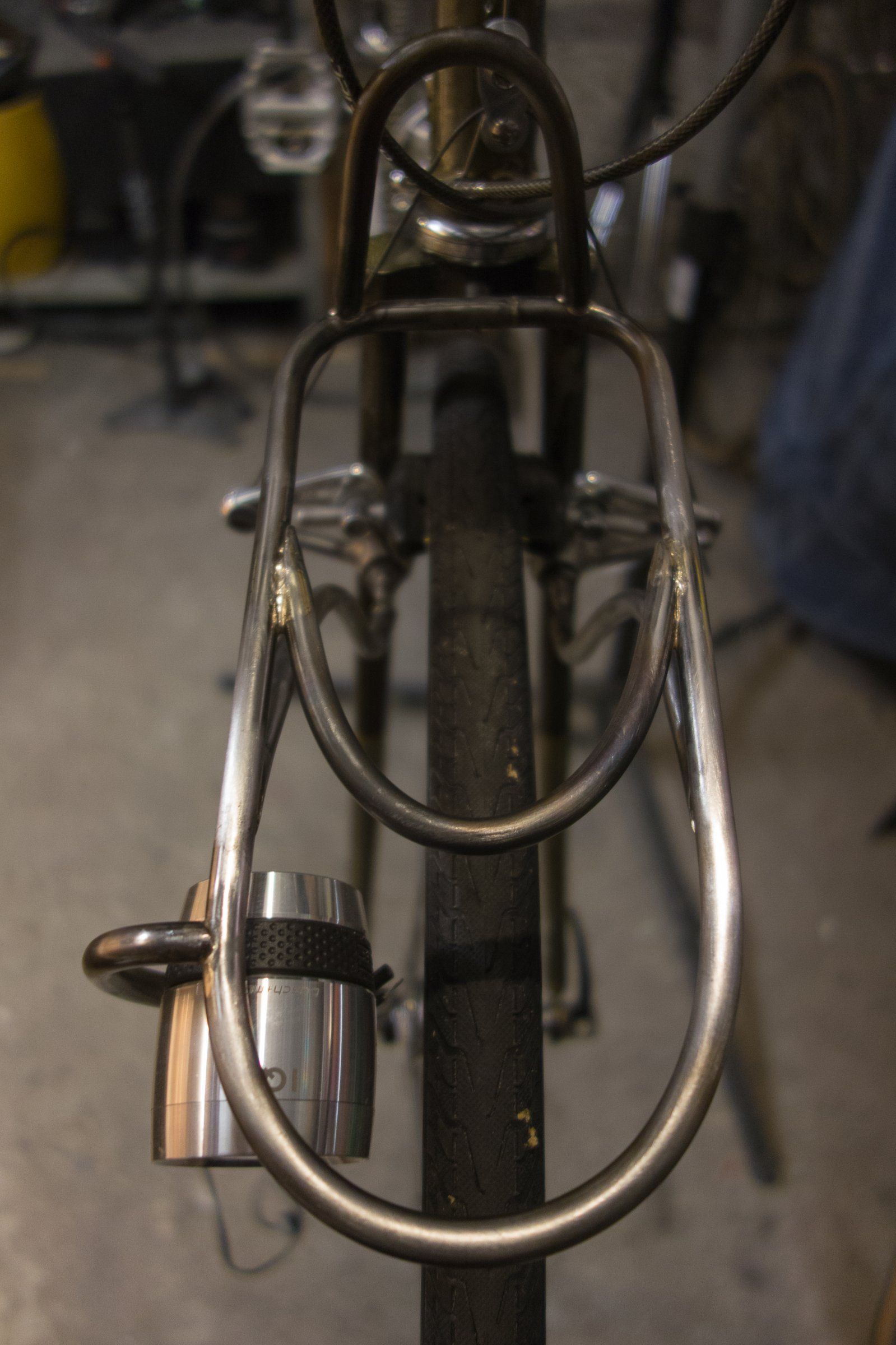

Die Bögen sind ganz schön geworden, aber die Rohre haben sich da auch etwas abgeflacht, bleiben die im Biegegerät (oder mit Sandfüllung) ganz rund?
Das ist mir bisher nicht aufgefallen, muss ich morgen mal nachmessen. Ich glaube auf den Bildern könnte das auch wegen den Schatten täuschen.
Was aber wirklich ein Problem ist...das Teil ist ganz schön schräg :) wollte mich mal an die Verbindungen zu Rahmen machen, jetzt rächt sich die Schluderei vom Anfang. Das "Hauptgerüst" des Trägers, also der aus einem Rohr gebogene Rahmen ist nicht ganz symmetrisch. Werde jetzt den Bolzen der ins Loch der Gabelkrone geht leicht schrägt anlöten. Dadurch wird Träger insgesamt gerade, aber die hintere Strebe wird leicht schräg stehen.

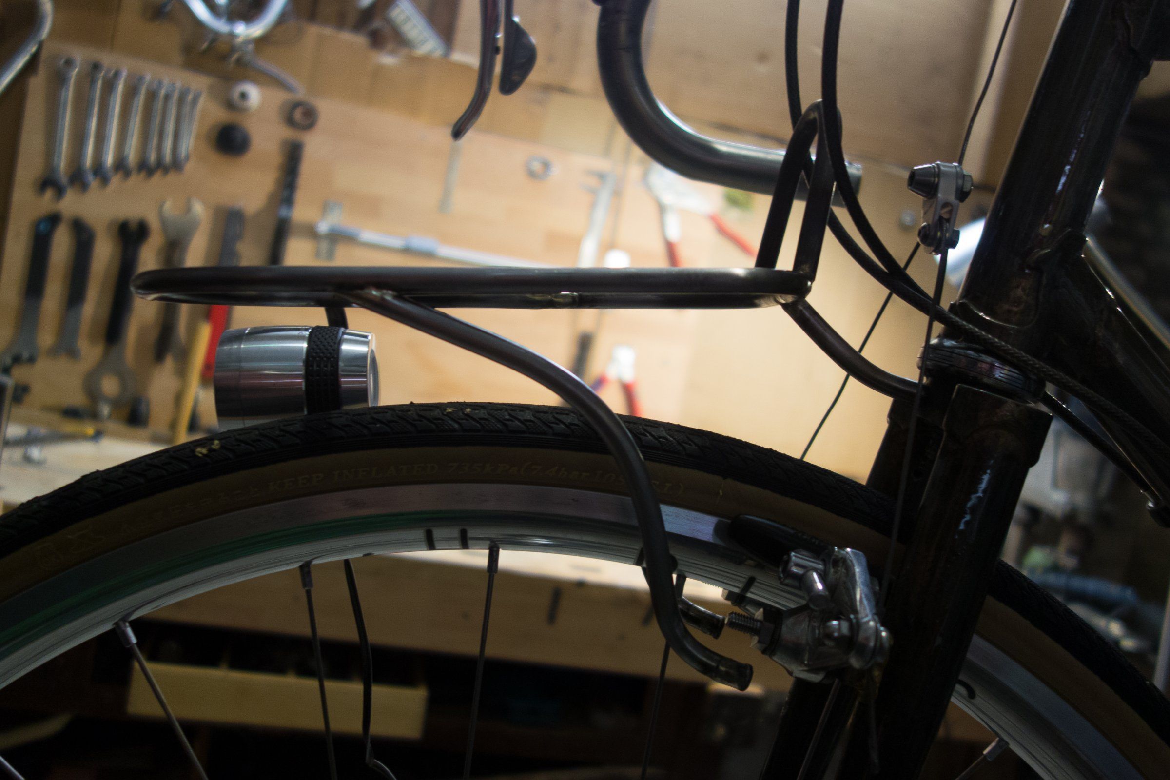

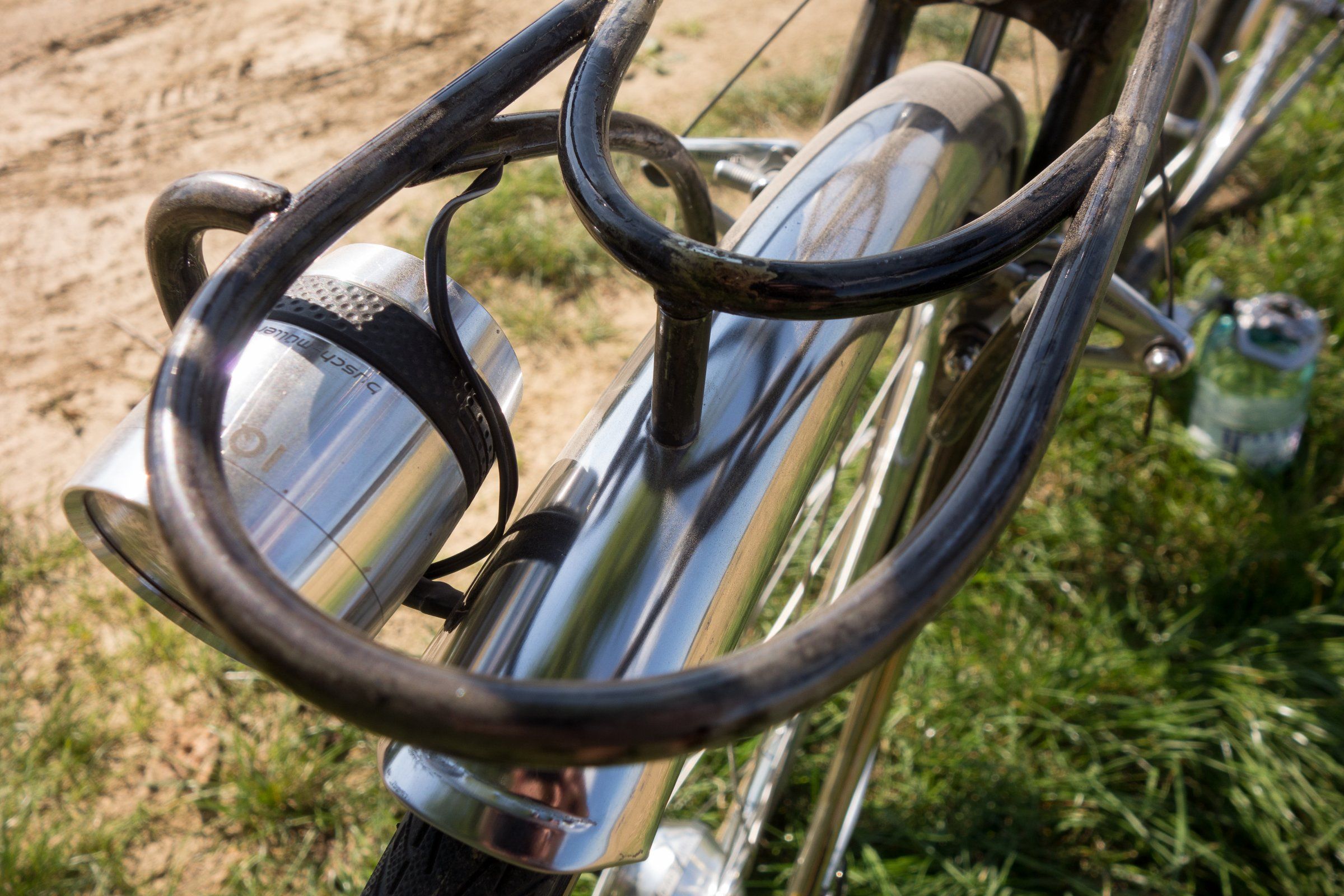

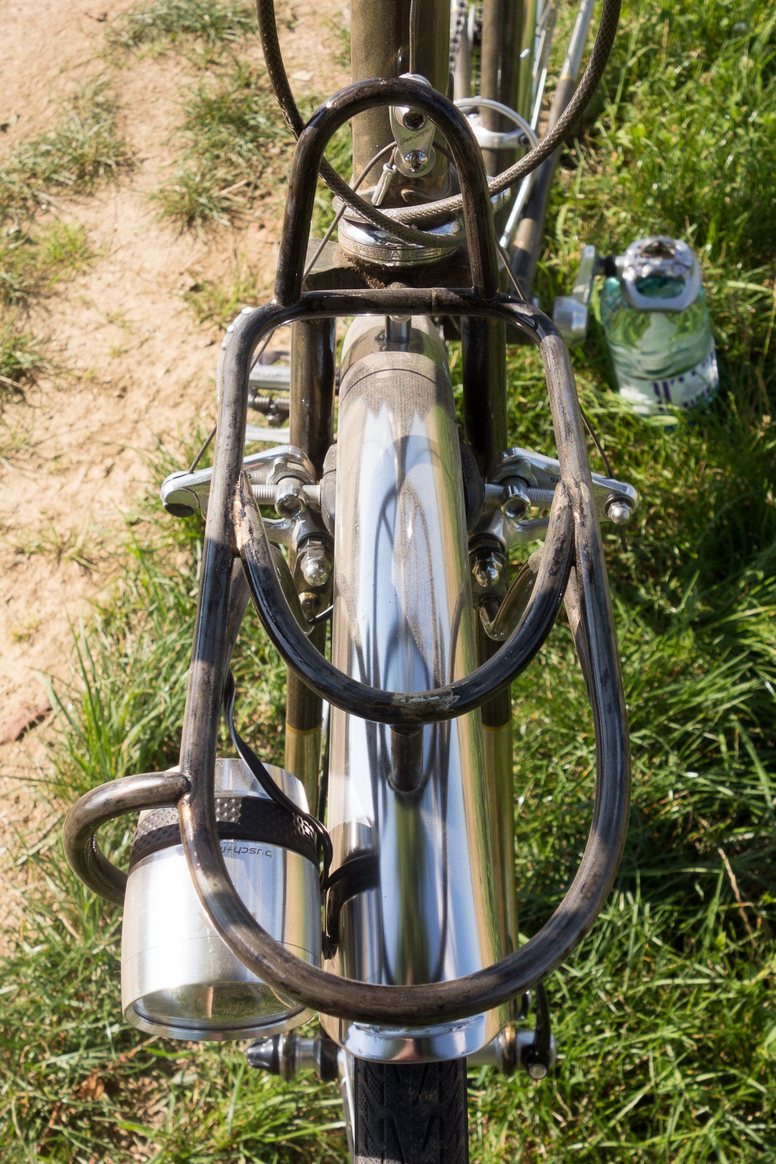

So der Träger ist fast fertig. Er ist zwar etwas krumm und rustikal geworden, aber insgesamt bin ich zufrieden.
Morgen bohre ich noch die Löcher für die Innenverlegung der Stromkabel und bohre und feile mir eine Verbindung von Träger zu Cantibolzen zurecht. Da das mein erster Versuch war kann es gut sein dass ich irgendwann nochmal einen Versuch starte und mir "den perfekten Träger" löte. Um diesen hier dann leichter an einem anderen Rad nutzen zu können habe ih am Ende der Strebe einfach Gewindehülse eingelötet. So kann ich dann einfach eine passendes Teil zur Verbindung verschrauben.
Er wird auch noch die gleiche Behandlung wie der Rahmen bekommen, eigentlich sind Anbauteile in "Wagenfarbe" nicht so mein Fall, aber hier könnte mir das gefallen.

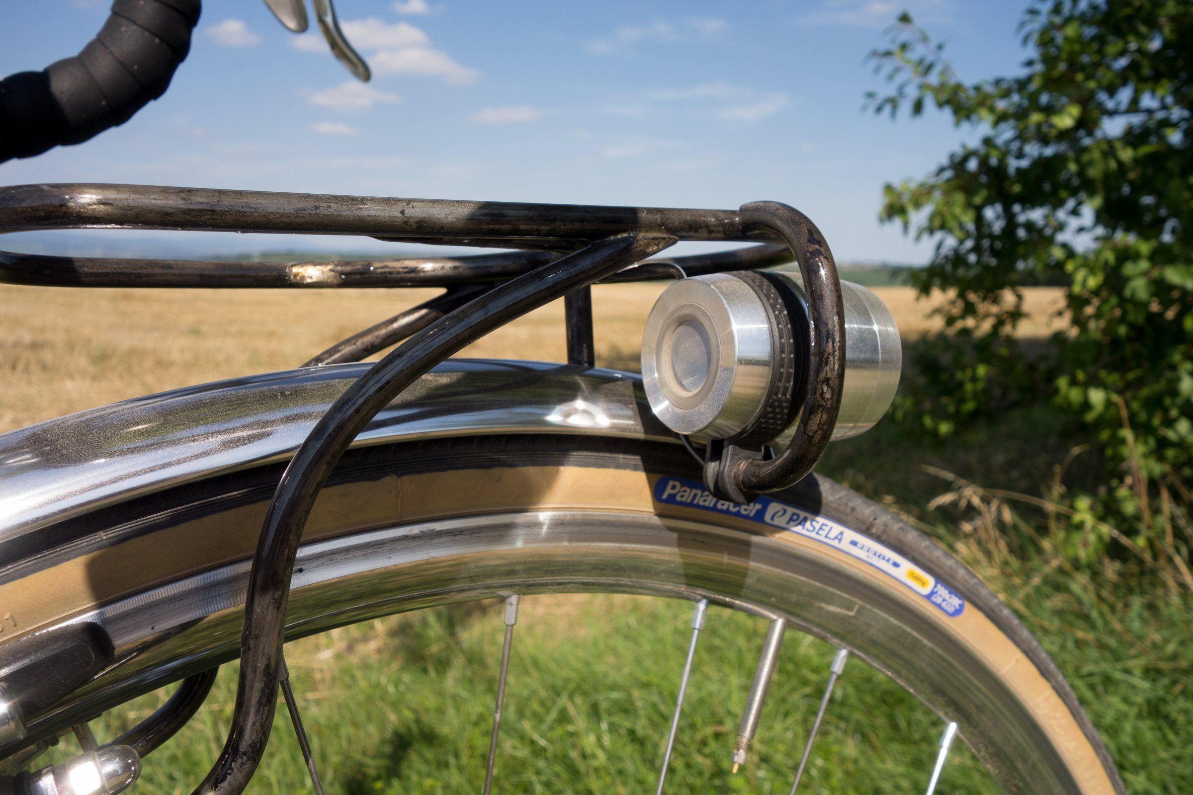

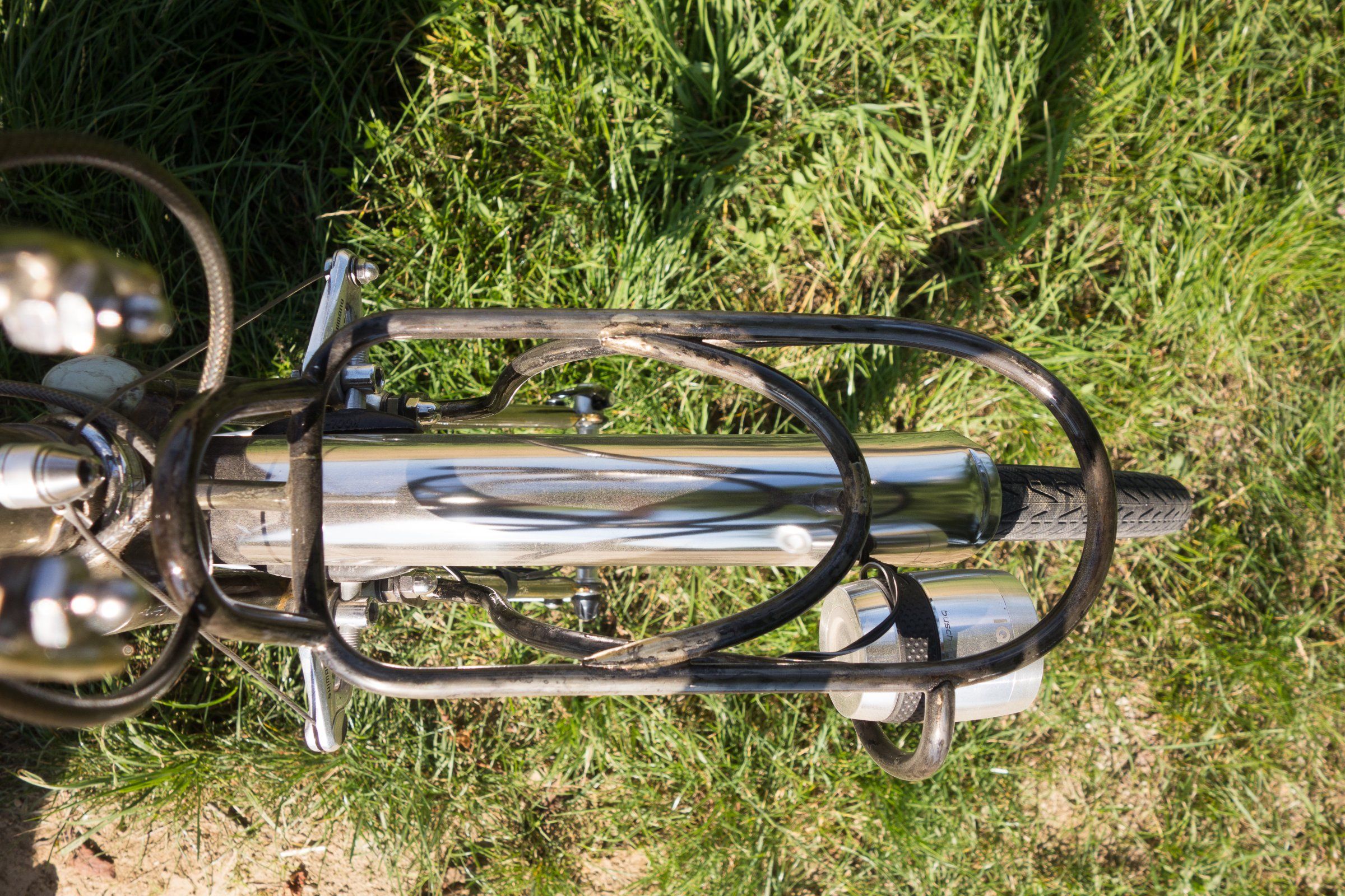

Gefällt mir sehr gut. Warum ist die Lampe rechts?
Wenn du mit Schutzblechen fährst, solltest du noch eine Verschraubung dahin machen.
Oh wow, der erste Träger ist ja mal ein Traum.
Hab den Halter nach rechts rechts gesetzt weil auf der Seite auch der Anschluss am Nabendynamo ist, so muss ich jetzt die Seite nicht mehr wechseln. Würde ich nochmal von vorne anfangen würde ich für den Halter auch dünneres Material nehmen, so ist es mir mittlerweile etwas zu wuchtig.
Als nächstes kommt noch die lange Version der GB Bleche dran, dann werde ich noch eine Gewindehülse nachrüsten.

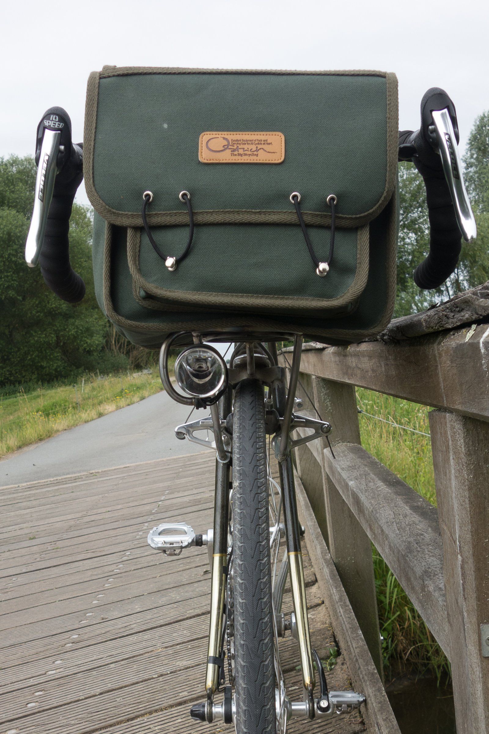

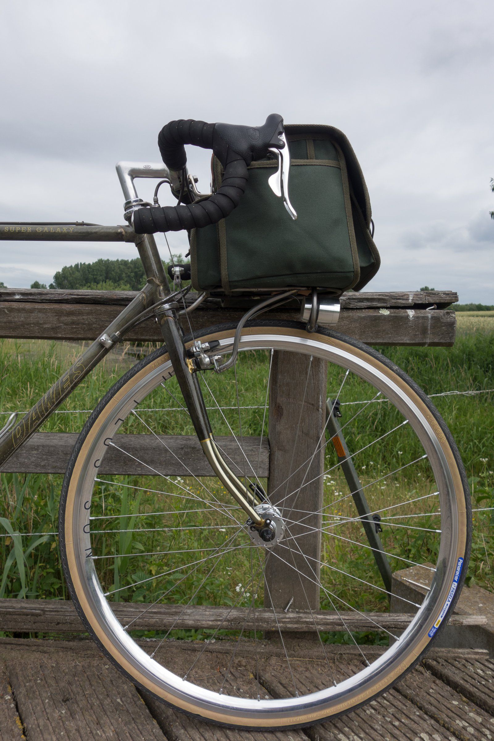

Habe am Wochenende die erste Testfahrt mit dem Träger absolviert und er hat gehalten. Habe die Kabel noch innen verlegt, aber erstmal mit Klebeband an der Innenseite der Gabel befestigt, dafür muss ich mir noch etwas überlegen.

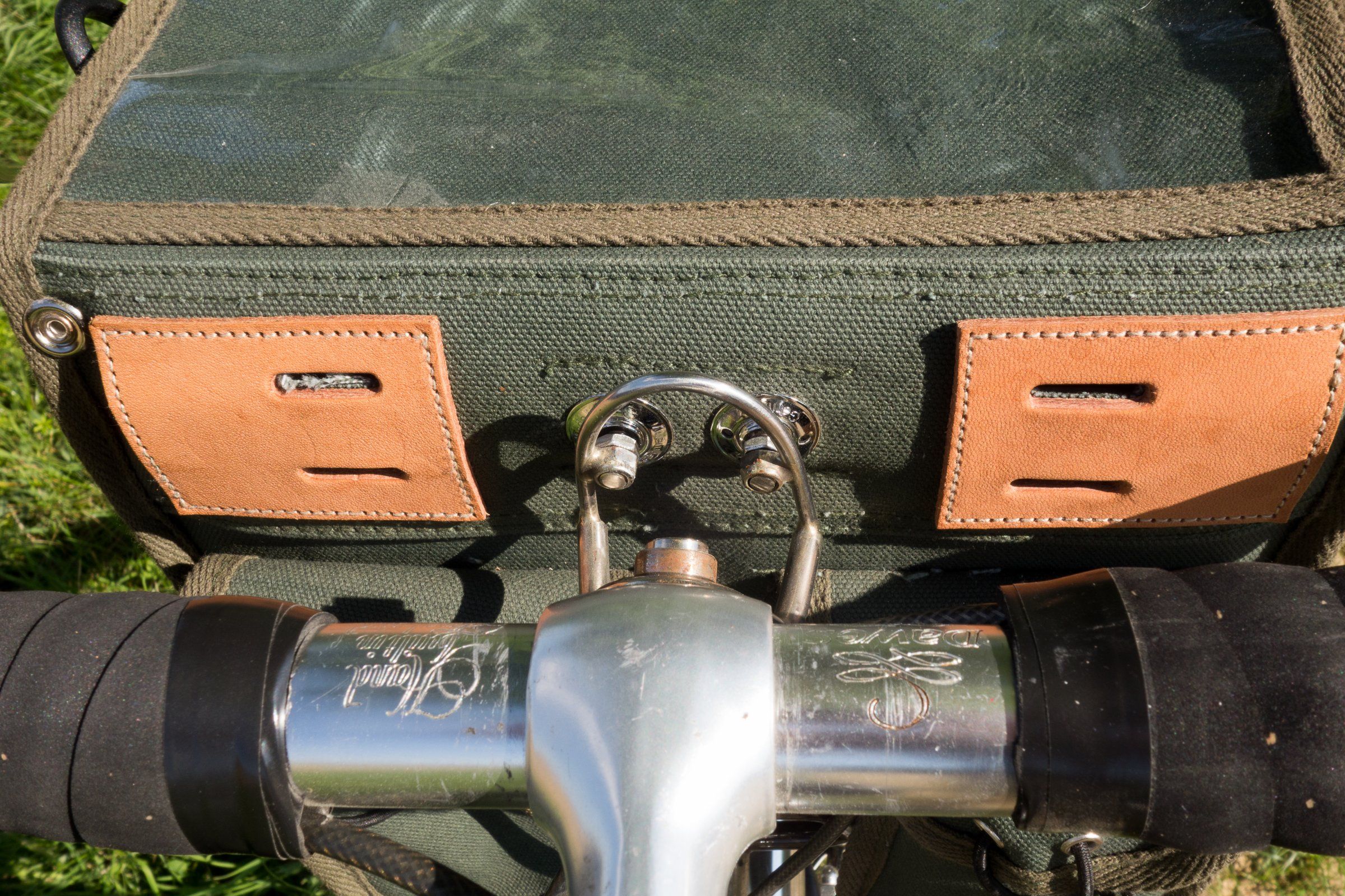

Der Träger hält fest, wie auch die Tasche mit dem Decaleur, absolut geräuschlos. Nur beim Packen der Tasche gibt es noch Luft nach oben, da klappert manchmal das Werkzeug und was ich sonst noch dabei hatte.

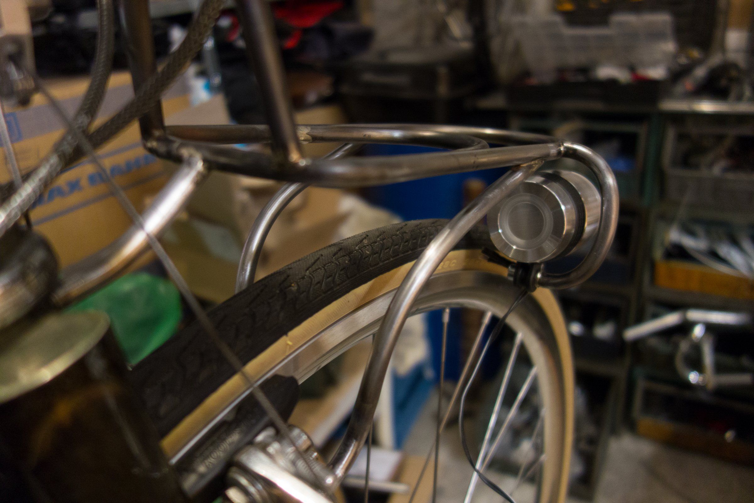

Der Träger bekommt noch die gleiche Behandlung wie der Rahmen und eine Öse zu Schutzblechbefestigung wird angelötet.
Der neue Laufradsatz läuft wahnsinnig gut, definitiv der beste den ich bisher gefahren bin. In Kombination mit den 28er Paselas als Faltversion hat das wirklich Spass gemacht.
Jetzt kommen noch ein GB Bleche dran und für die Rückleuchte muss ich mir noch was einfallen lassen. Überlege ob ich ein schönes altes Rücklicht auf LED Batteriebetrieb umrüsten werde. Hat damit zufällig schon wer Erfahrungen gesammelt?

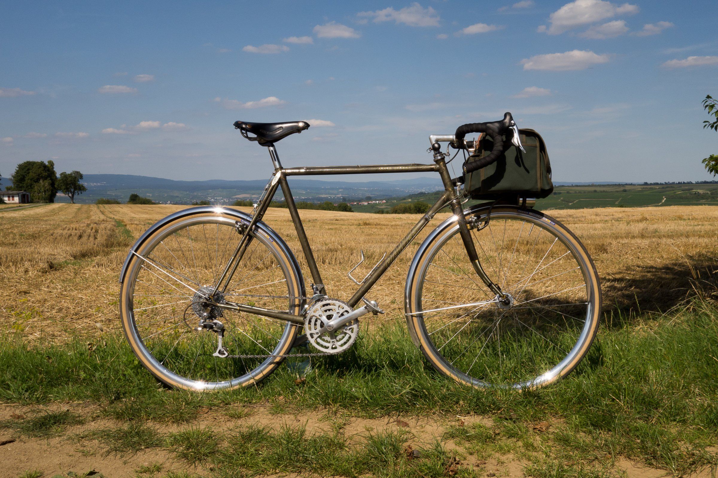

Insgesamt bringt die Kiste jetzt wie auf den Bildern zu sehen, aber ohne Tasche, 11.3kg auf die Waage.

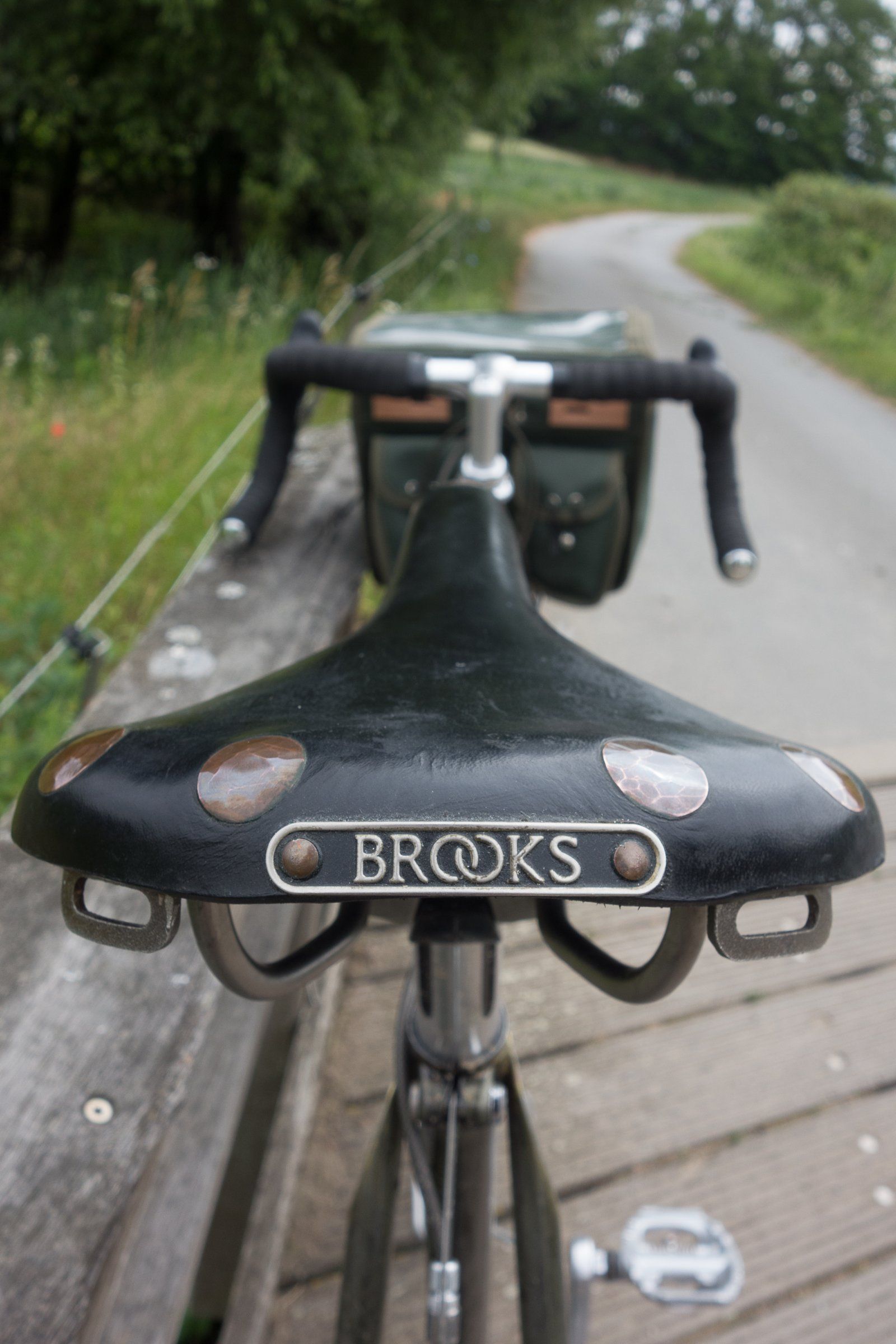

Ich glaube ich hänge das Rad lieber noch an eine andere Kofferwage bevor ich da zuviel drauf gebe. Aufs Gewicht habe ich zu keinem Zeitpunkt geachtet, außer ausversehen bei dem Brooks. Den habe ich aus den Kleinanzeigen mit schlechten Bildern gekauft und dann war es zufällig die Titan Version.

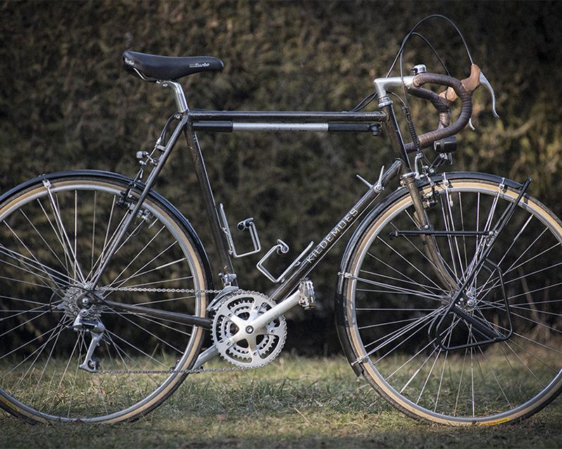

Das Kildemoes bringts auf 12,65 kg. Dabei ist es wohl aus etwas stärkerem Rohr (531ST), hat nen größeren Rahmen (ca 61,5 cm), Schutzbleche, nen Faha mehr und dem Lowrider-GT (dafür keinen Baguette-Träger)

So bis auf ein paar Kleinigkeiten ist das Rad fertig, ohne Tasche hat die Waage genau 12kg angezeigt. Fährt sich spitze, in die Laufräder und die 10s Ergos habe ich mich direkt verliebt.

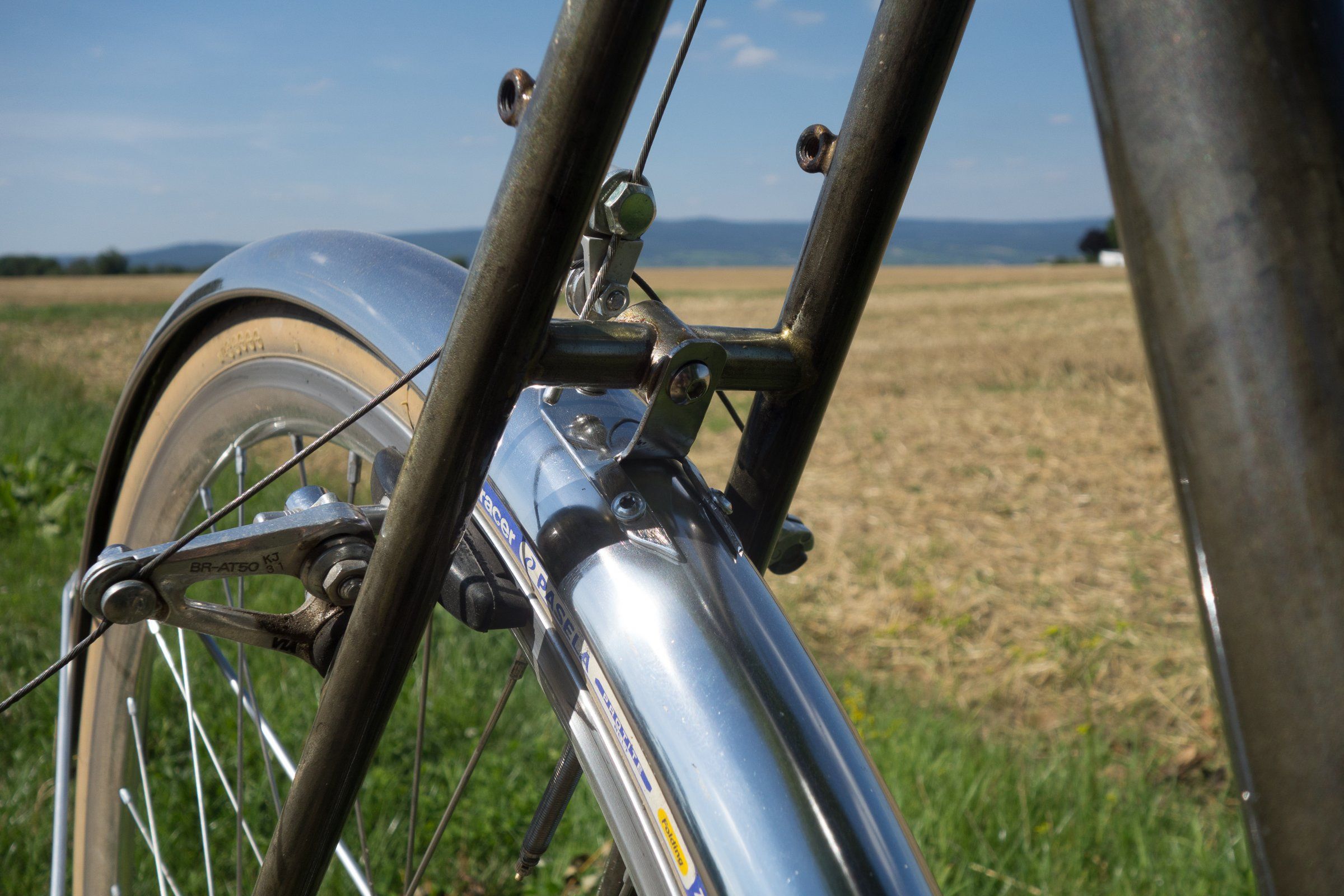

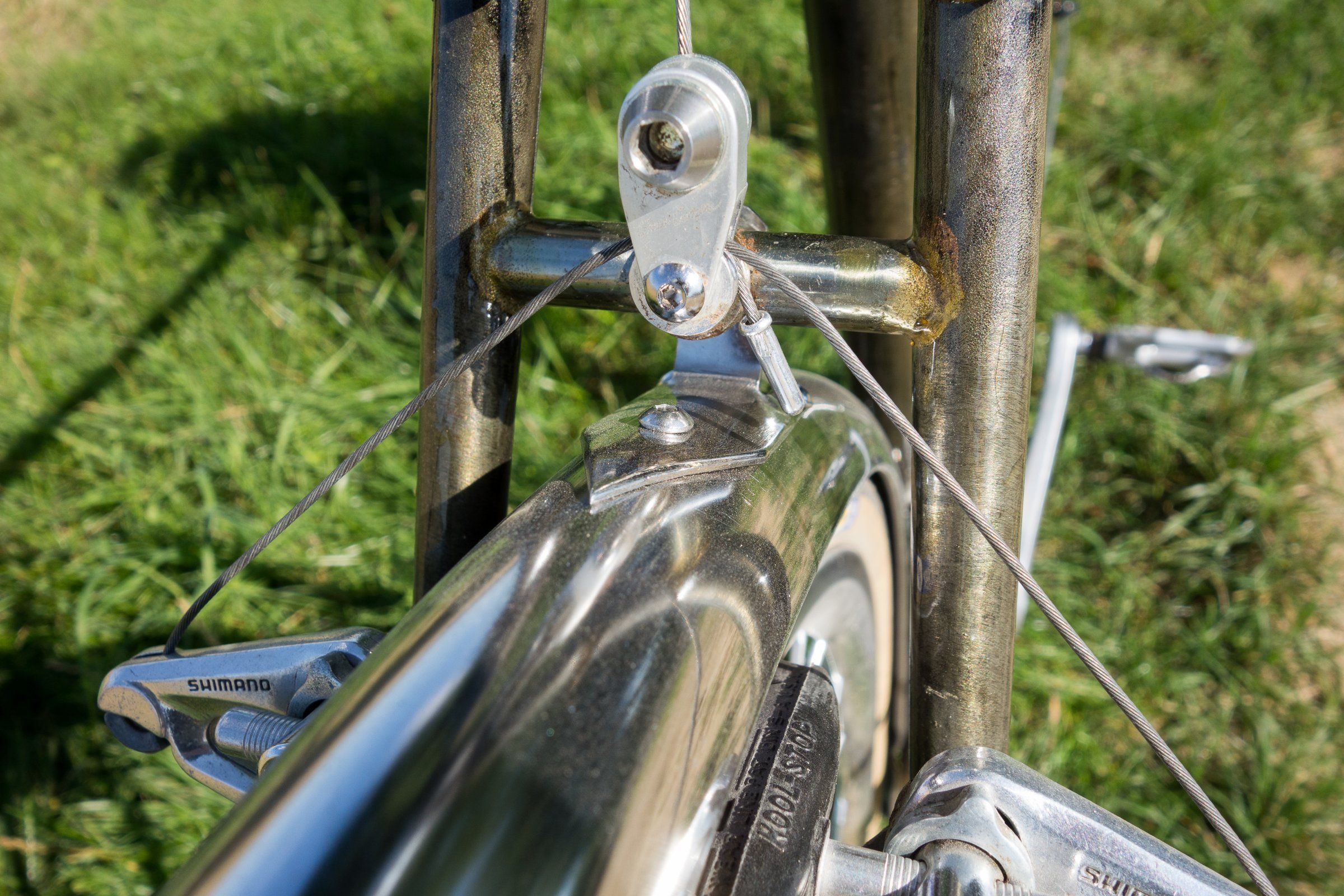

Die Schutzblechmotnage hat mich einiges an Zeit gekostet, ich hatte das Luxusproblem dass ich überall zu viel Platz hatte und deshalb mit minimalen Kenntnissen in der Metallverarbeitung individuelle Lösungen basteln musste...mit dem Ergebnis bin ich zufrieden, nur hätten andere in der gleichen Zeit wohl einen ganzen Rahmen gebaut.
Den Abstand zwischen Gabelkopf und Blech habe ich mich einer Aluminiumhülse und einer Hülsenmutter einer Bremse überbrückt, als "Anschlag" einfach eine Unterlegscheibe. So konnte ich dann doch einen normalen Daruma nehmen.

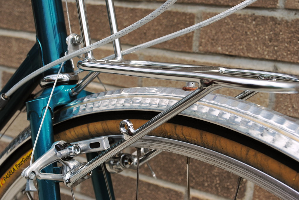

Vorne habe ich das lange Blech dann noch mit einer Verlängerung am Frontträger befestigt. Leider habe ich die Chance verpasst den Frontträger genau auf Blechhöhe zu bauen...das lag einfach daran dass ich erst den Träger, von Maßen nach dem Vorbild eines VO passhunter, gebaut habe und die Entscheidung zu Blechen erst später kam..So schließt die Tasche aber immerhin bündig zum Lenker ab, was das Wühlen während der Fahrt erleichtert.. :)

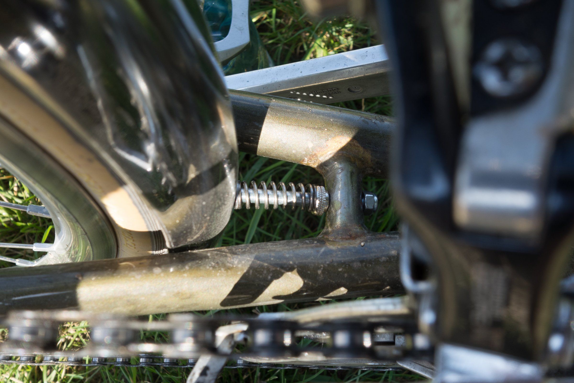

Hinten habe ich ein Feder Ding gebaut, funktioniert ohne Probleme. Große Freude macht der Radwechsel so zwar immer noch nicht, aber immerhin funktioniert es überhaupt ohne das Schutzblech zu demontieren.
Der Halter für die Bremsbrücke war auch zu kurz, deshalb musste der Griff eines alten Küchensiebs herhalten...die Arbeitsstunden für das Teil möchte ich nichtmal überschlagen. Bei der Materialstärke Biegungen in zwei Richtungen zu koordinieren macht wenig Spass.

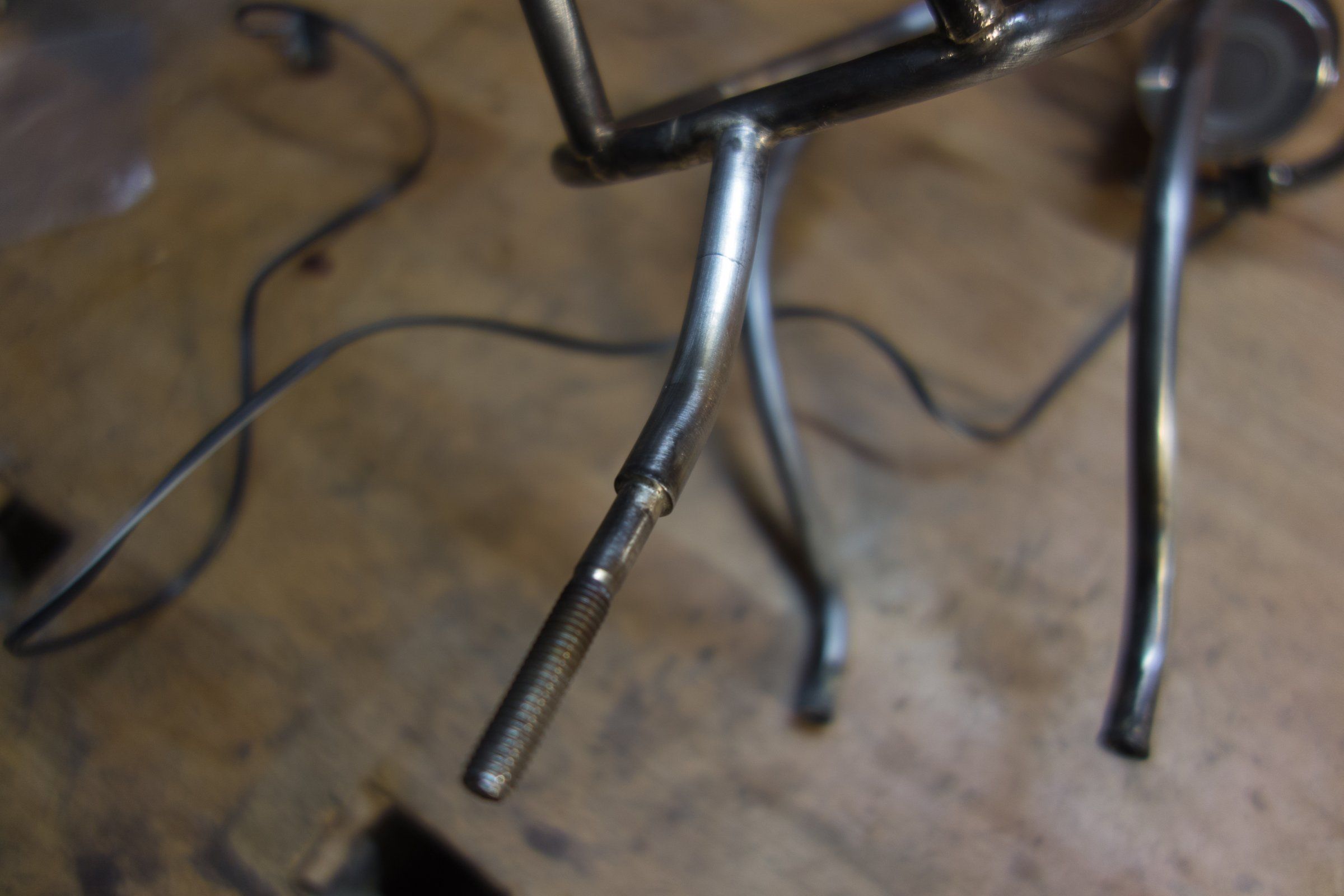

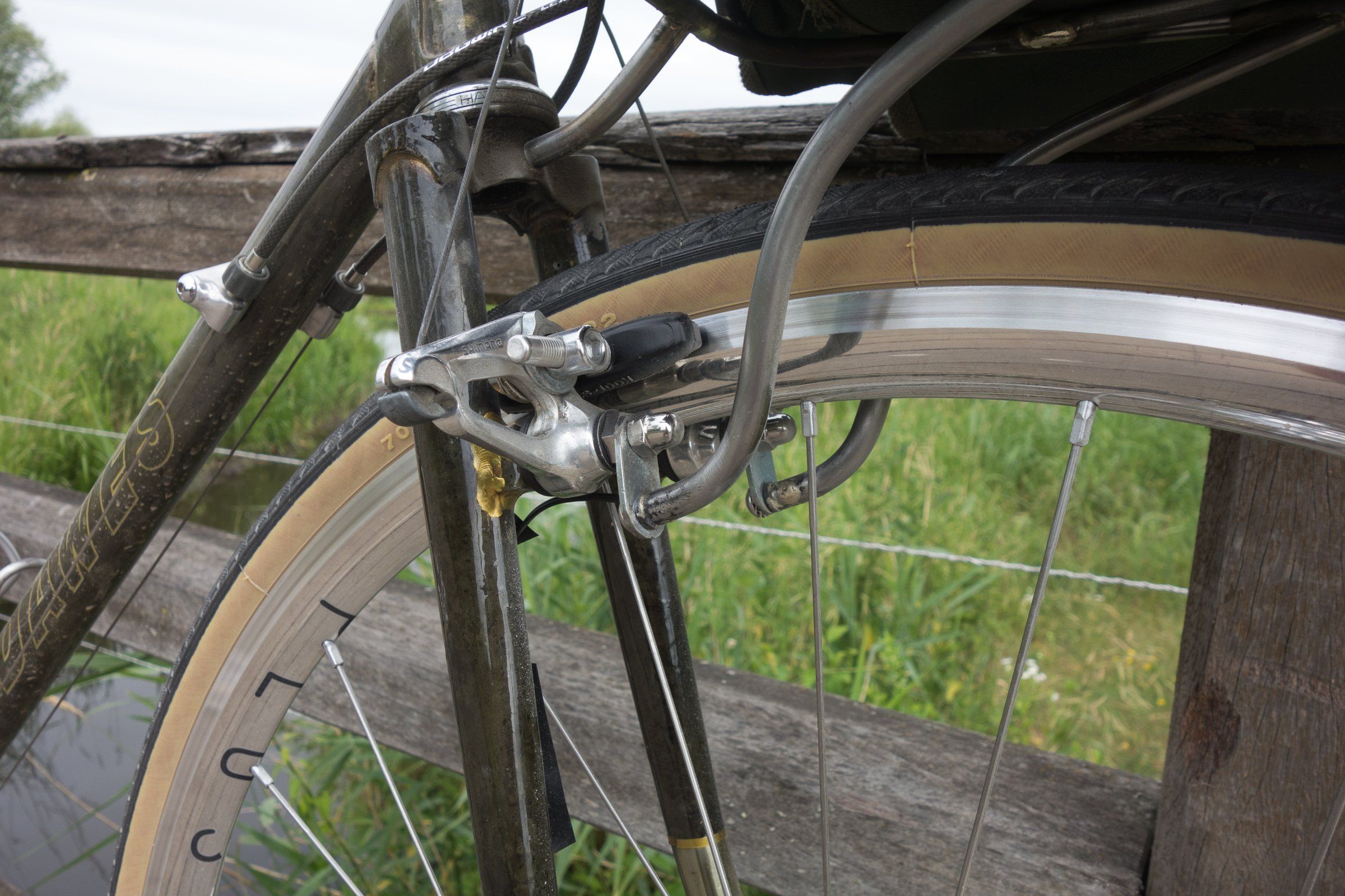

Und noch der Abschlussbericht vom Frontträger. Wie schon einmal erwähnt ist er insgesamt etwas schepp geworden, fällt aber eigentlich nur auf wenn man genau darauf achtet und bei der Benutzung hat es keine Auswirkungen.
Nach dem groben Verschleifen der Lötstellen habe ich dem Träger noch eine Runde fertan und Le Tonkinois verpasst, er ist insgesamt etwas dunkler geworden als der Rahmen und weniger grünstichig. Wobei der Grünton am Rahmen auch erst mit der Zeit gekommen ist. Vermutlich verfärbt sich der Lack doch etwas. Hast du @ta22os zufällig die gleiche Erfahrung gemacht?
Das Kabel habe ich für eine kurze Strecke zur Canti im Träger verlegt, weiß gerade nur nicht so recht wie ich es noch unsichtbar zum Nady bringen kann...die Löcher in der Gabel sind sogar vorhanden, nur leider zu klein. Aufbohren hört sich für mich irgendwie nach keiner all zu guten Idee an oder denkt ihr das ist unbedenklich?

Edit: Der Loxx decaleur bewährt sich auch noch nach einigen KM ohne weitere Befestigung der Tasche
