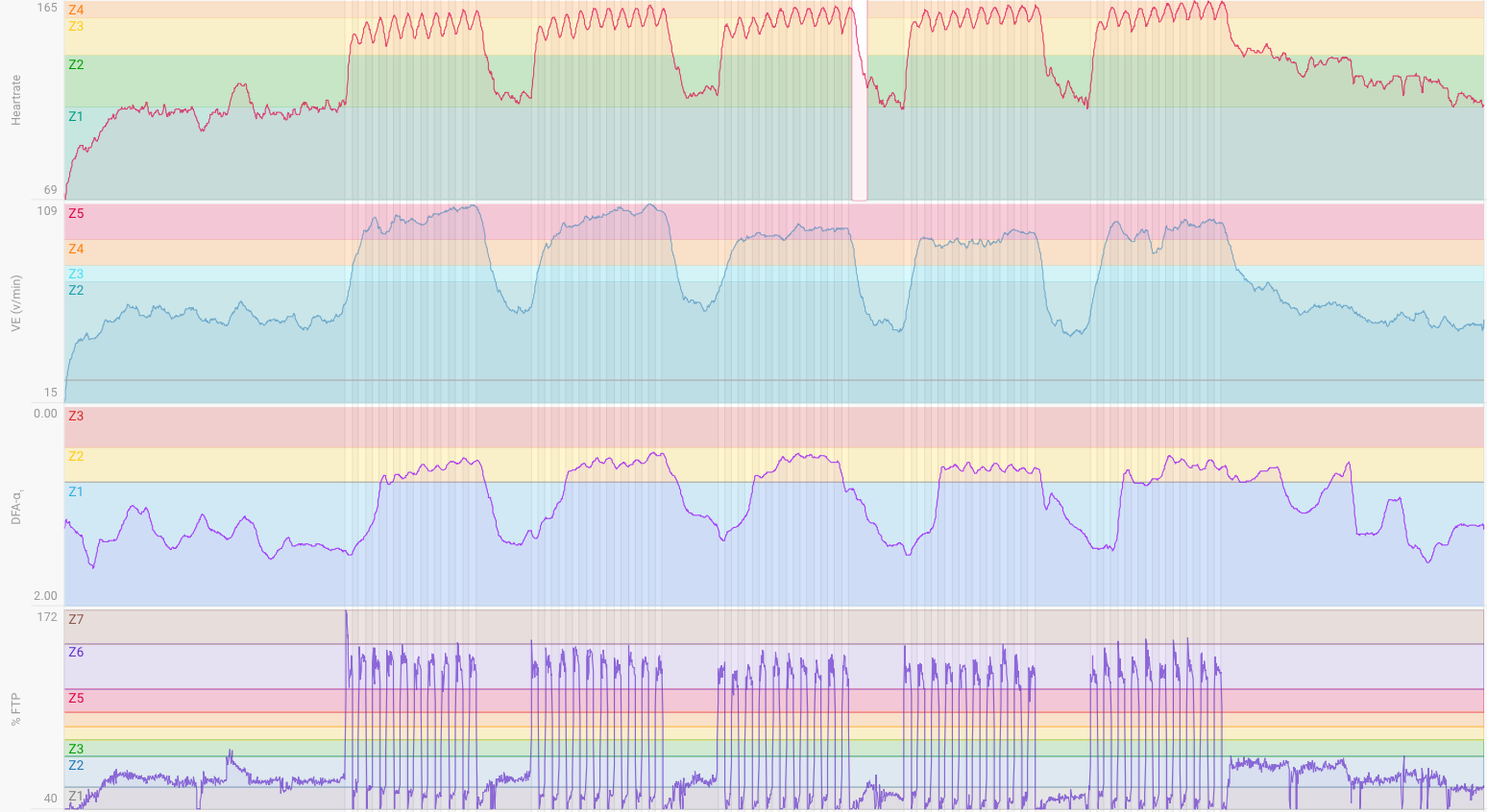

Wo wir gerade bei VO2max sind... ich fahre zur Zeit einmal wöchentlich 30/30er (4-6 x 10, rec. w. 3–4 x 7–8). Allerdings eher so bei 140 % AP (in den 30s work) – da ich glaube sonst die workoutz nicht komplett zu schaffen (werde ich nächste Mal mal versuchen, befürchte aber, dass es dann nur 6–7 statt 1- werden:-o).
Wenn ich mit die Daten anschaue komme ich bzgl. HR aber nie über 90 % maxHR sondern bleibe knapp unter THR, mit THR = 0.9 maxHR (ergibt sich so, THR aus 20 min Test, maxHR vom HH-Hügel-fahren)...
Power ist klar in in der oberen Hälfte Z6, VE (tymewear-Messung) geht klar und lange in Z5 (VO2max).
Was meint Ihr?
Wenn ich das hier so aufschreibe denke ich mir, ich sollte mich wirklich mal selbst treten die 30s hätten zu fahren und sehen wie lange ich es durchhalte :rolleyes::DAndererseits sind die muskuläre Anpassungen (Aufbau Mitochondrien, etc.) ja eigentlich von der muskulären Belastung abhängig, die ist bei der aktuellen 10 x 140 % Variante evtl. höher als wenn ich nur 6 x 150 % machen...?
Hat sonst jemand Erfahrung damit, dass die 30/30er die HR nicht über 90 % kriegen und auch damit wie sich das auswirkt?
Was meint Ihr?
150% FTP probieren, 15x30/30 fahren und die 30" Pausen nicht so leicht halten, dann klappt es auch mit der HR >90% HFmax 😉
Danach fühlen sich 5x5 mit 115-120% FTP wie "Urlaub" an 😂
Nicht umsonst wird in jedem podcast drauf hingewiesen dass die kurzen Sachen sich härter anfühlen sollten und wenn das nicht der Fall ist, dann war die Intensität zu gering gewählt.

Wobei hier ja zu berücksichtigen ist, dass diese 30/30 auch „muskelfaseroptimierend“ liefern sollen, dafür aber möglichst hohe „on Belastungen“ erwünscht sind, und deshalb eher zwischendurch „locker“ um die Qualität der Intensität nicht zu limitieren… also 150 % „on“, I guess :rolleyes:
Kommt ein bisschen drauf an was das Trainingsziel ist, aber da du die 90% erwähnst soll es wohl klassisches Vo2max Training sein?
Dann würde ich auf 40-20 wechseln oder bei 30-30 die Pause intensiver fahren. Letzteres bevorzuge ich. 130-140% on und 80% off. Die Durchschnittsleistung der Serie unterscheidet sich kaum aber die Hf bleibt oben.
Dann gibt Dir lieber mit nem dritten Satz a 6 den Rest ("Gnadenschuss"), als überall die Prozente runterzuschrauben.
Bei 3x(10x 40´´/20´´) komme ich ab dem zweiten Durchgang locker auf, bzw. über 92%.
