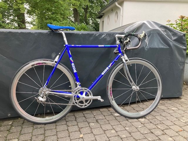

Welche Kette ist empfehlenswert für Campagnolo Record 8fach aus 1990 (Gios der Gattin siehe unten, altes Bild, Rad ist inzwischen fertig und wird genutzt...)?
Besten Dank schon jetzt.
Grüße
ZS

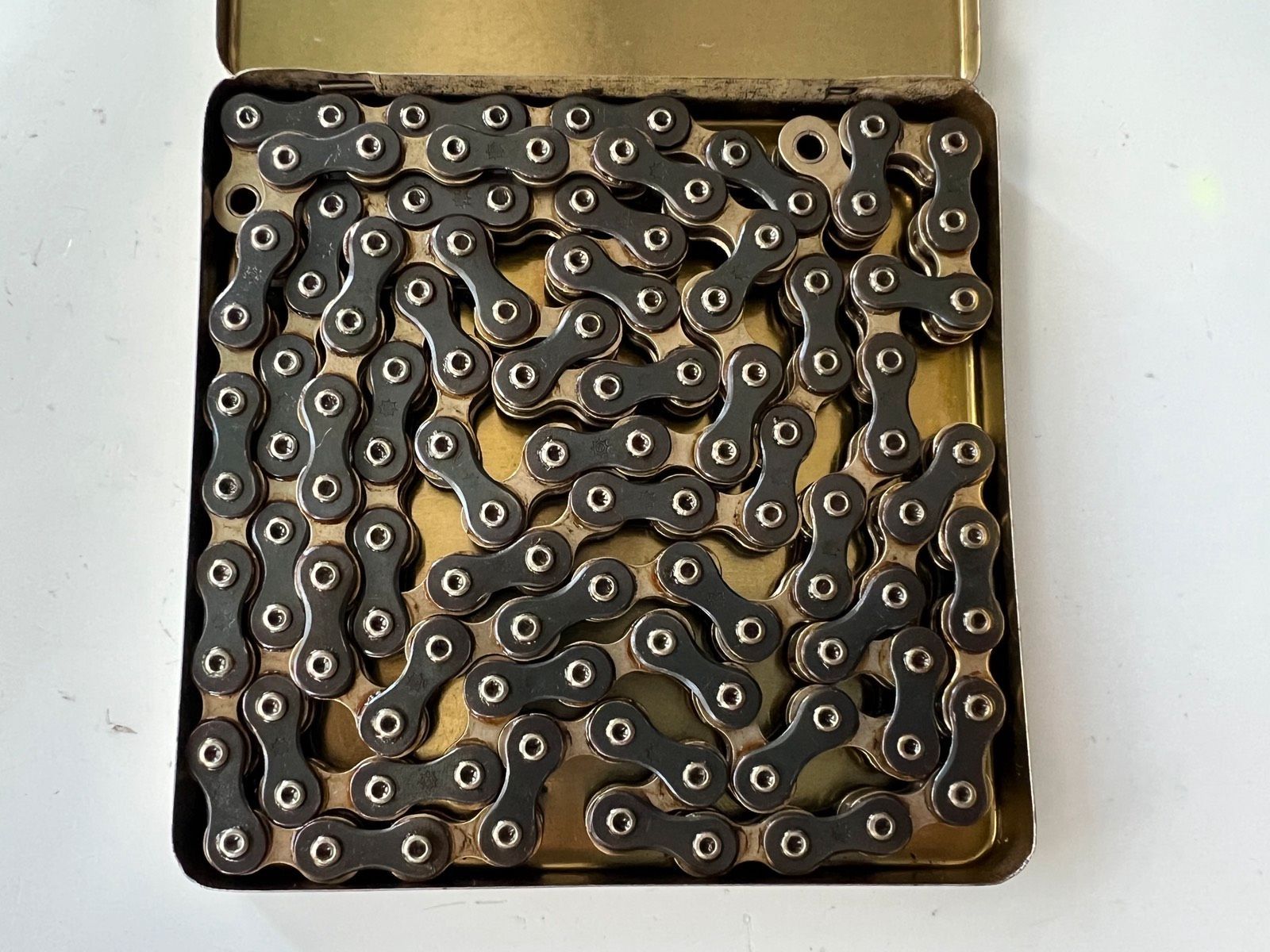

Zum Thema gewachste Kette, hier mal ein schönes Bild. Kettenwachs, Kettenwachs, Römpömpömpöm.
Mein bester Kumpel hat mich angesteckt, der fährt jetzt auf (fast) jedem Rad heiß gewachste Ketten und ist top zufrieden.
Meine ersten Versuche am Alltragsrad der Gattin sind sehr gut verlaufen. Ich habe den Antrieb aufgrund Verschleiß nach vielen Jahren vollständig getauscht (9x3fach Shimano Deore XT). So eine Kettenlehre ist schon entlarvend...
Wie auch immer, läuft leise, schaltet sehr gut, lässt sich einfach reinigen (durch einen Lappen ziehen) und sieht Top aus. Alle 14 Tage lege ich etwas Flüssigwachs aus dem Spender nach, da das Rad viel im Regen steht. Im Zweifel müsste man noch über eine Edelstahlkette nachdenken, dann erledigt sich auch der leichte Ansatz von Korrosion.
Gleiches beim MTB der Regierung, auch hier ist das Ergebnis besser als erwartet.
Mein Rohloff am MTB läuft mit neuer, gewachste Kette wie ein Sack Muscheln. Diagnose: Ritzel im Eimer. Abzieher ist bestellt, dann wird gewendet, ich denke dann passt das auch.
Bei den Mountainbikes könnte man über Zweitketten nachdenken, dann kann man im Winter leicht wechseln.

Vorgehensweise:
Reinigen in Universalverdünnung (altes Gurkenglas o.ä.)
trocknen
Reinigen in Reinigungsbenzin (altes, Ihr wiss schon...)
trocknen
Reinigen in Bremsenreiniger (wieder altes Glas...)
trocknen
Kochplatte, Topf und Schale "very cheap version" für Wasserbad.
Wachsen in 80°C warmem Wachs (In meinem Fall Silca Secret Chain Blend Hot Wachs, es gibt viele andere Produkte die ähnlich sind und genauso gut funktionieren sollten -Molten Speed Wax-Optimize Graphit oder Graphene Wachs- usw. ) herausnehmen, abkühlen lassen, über ein rundes Holz (eingespannt im Schraubstock) ziehen und so geschmeidig machen (brechen).
Die Reiniger kann man bei neuen Ketten oft verwenden, später muss man die gekennzeichneten Gläser beim Schadstoffmobil o.ä. (Gemeinde) abgeben.
Man könnte auch eine Wachsmischung selber herstellen...wird dann preiswerter.
90% hochraffiniertes Parafin
10% Parafinöl
Zusatz aus Graphenpulver als Reibungsminderer
