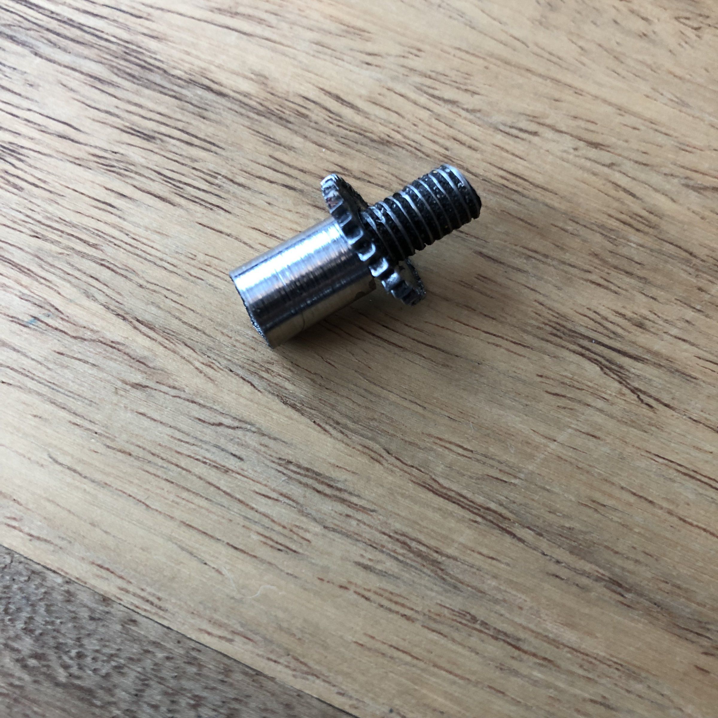

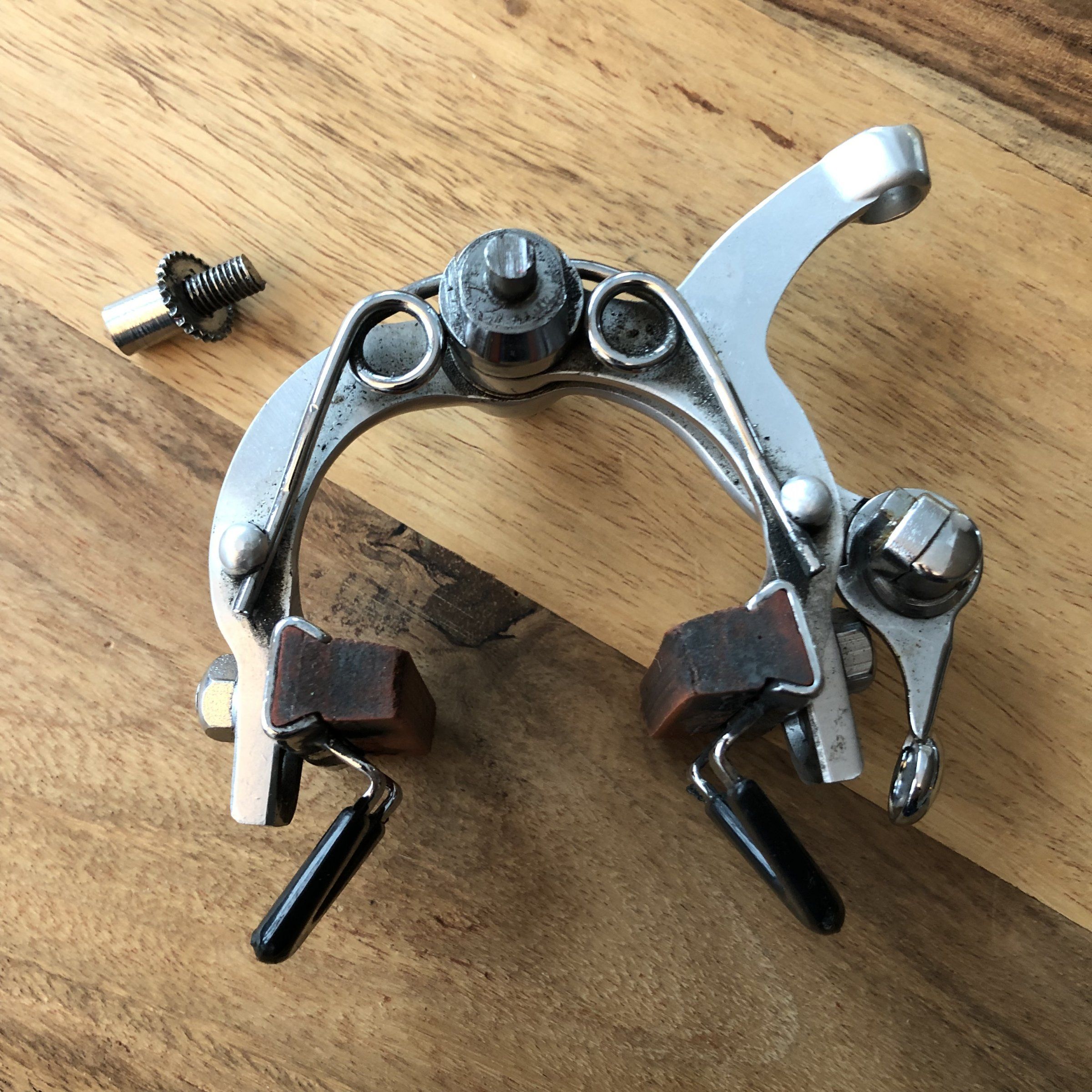

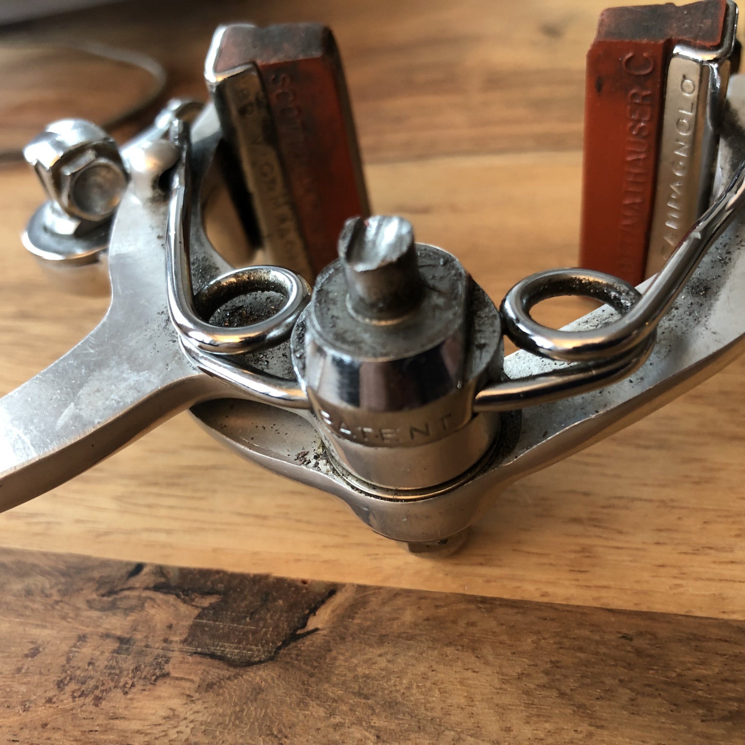

Bei meinem Pythoud ist die Inbushülsenmutter fest. Bei Lösungsversuch mit dem Inbusschlüssel ist die Hülse gebrochen und das Ausbohren hat auch nichts genützt. Die Hülse lässt sich nicht drehen.
Anhang anzeigen 625211 Anhang anzeigen 625212
Das Rad habe ich nicht selber zusammengebaut. Sonst wäre auf den Gewinde der Bremsachse sicher Montagepaste mit Teflon und dieses Problem würde nicht bestehen.:mad:
Da würde ich jetzt einen Stahlstift im WIG verfahren anschweissen zur weiteren demontage
Oder es kostet die bremsachse.
Dann von vorne mit einem austreiber /Durchschlag
Das ist ja eine besonders schlecht zugängliche Stelle. Kommst Du da evtl. mit einem Dremel an die Hülsenmutter? Du könntest dann die Hülsenmutter abschleifen oder die Bremsachse durchschneiden. Aber ich glaube dafür ist da zu wenig Platz.
Oder stückweise aufbohren und Dich an den Gewindeinnendurchmesser (und etwas darüber) herantasten. Dann wäre die Bremsachse aber nachher wohl auch für längere Hülsenmuttern zu kurz.
Ansonsten die Gabel ausbauen und zu einer Schlosserei. Evtl. können die Dir eine Sechskantschraube auf den herausstehenden Rest der Hülsenmutter aufschweißen und Du hast damit mehr Glück. Vielleicht reicht ja dann auch die durch das Schweißen eingebrachte Wärme schon, um die festsitzende Schraubverbindung zu lösen.
Funkenerodieren wäre eine Möglichkeit....

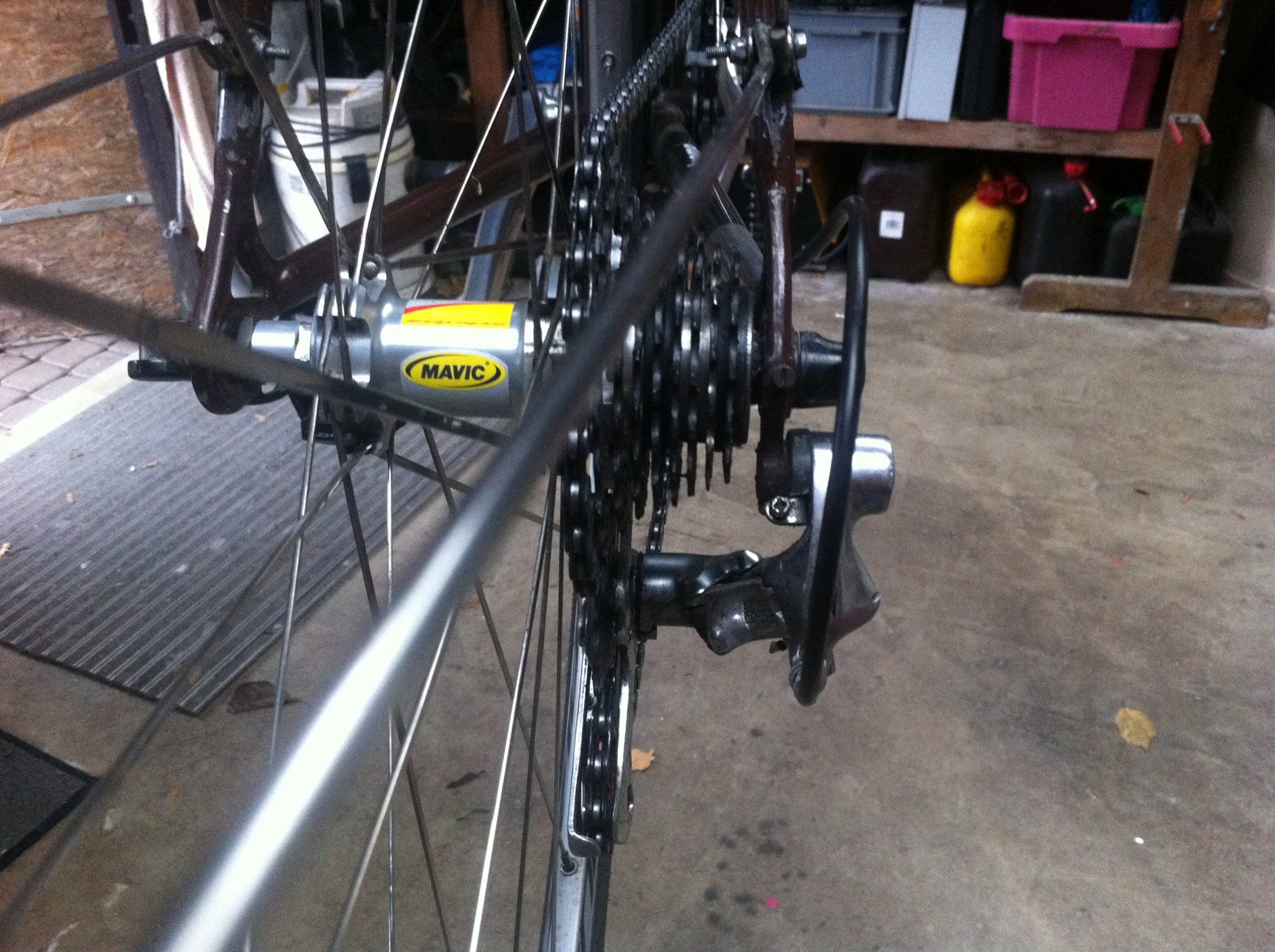

Die Schaltgenauigkeit einer 7400!
Hatte am Winterrad eine 105 11fach mit Rahmenhebel welche ich an einem Radfreund abtreten mußte. Seins war verbogen, und ich hab die 105 nur gekauft damit Ersatz zu Hause ist. Jetzt brauchte sie einer und ich habe eine rumfliegende 7400 montiert die bei 10fach zu genau schaltet. Ich hab ja wirklich die Rahmenhebel von Kindesbeinen an.....
Aber mit der Schaltung muß ich immer wieder nachjustieren und auch wenn ich kein Geräusch höre kann es mir passieren das sie auf einmal rauf oder runter springt.
Ich brauch wieder was ausgelutschtes was man überschaltet, Stück zurückgeht und es passt!!!
Ähm - eine 7400 kann doch gar nicht mit 10fach funktionieren? Die hatte ihre eigenen Seileinholwege. SL-7900 wären 10f-Schalthebel.
Seileinholweg bestimme ich:). Rahmenhebel ohne Friktion 10Fach Kranz und 7400Schaltung.
Aber jetzt hast du mich verunsichert und ich geh in den Schuppen:rolleyes:
