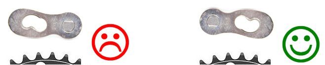

Nunja, nachdem mir eine vernietete Kette um die Ohren geflogen ist nehme ich nur noch Connex-Ketten mit den Schlössern (die allerdings korrekt montiert werden müssen*) und bin bisher sorgenfrei unterwegs gewesen.
