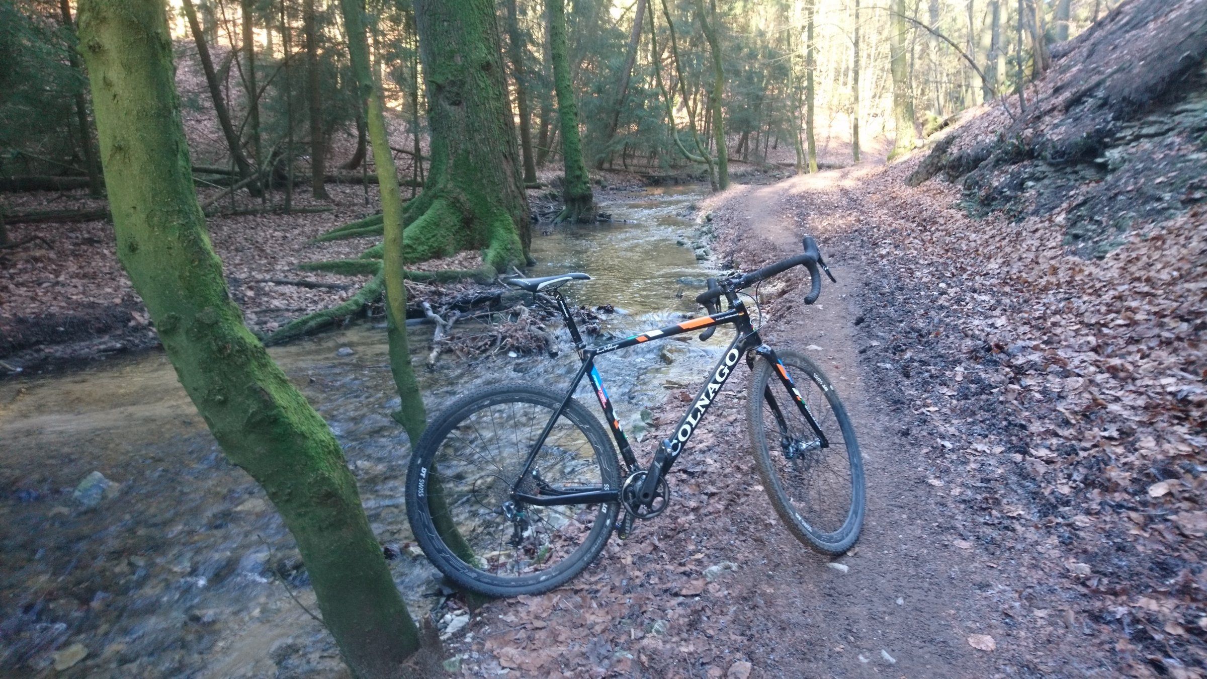

Eigentlich fing alles soooo schön an. Strahlender Sonnenschein, gefrorener Boden, ideales Crosswetter. Also nix wie rauf auf den Bock, mit einem Kumpel etwas rumgejuckelt. Aber nach gut 2 Stunden dann das hier:
Und wie fährt es sich kettenlos durch den Schlamm?
war gar nicht schlammig, alles gefroren, eigentlich voll gut. Bis dann dieser kleine Huppel kam, ich einmal kräftig drübertreten wollte und dachte, mir wäre die Kette runtergefallen. Als ich sie wieder rauflegen wollte, war ich nur verwundert, warum die denn gar nicht auf dem Tretlager liegt. Hat ne Weile gedauert, bis ich das Außmaß erkannte. Das ist die erste Kette in meinem Leben, die gerissen ist. Und ratet mal wo!

Murphy? Ein Glied neben dem Kettenschloss?

richtig.
Kein Wunder, warum Campagnolo und Shimano soetwas nicht anbieten. Komisch, die Sram Red Kette kostet 27 €, dafür bekomme ich die Chorus-Kette nicht. Die hält aber auch 5000 km ohne zu zucken, die Force-Kette hat 1500 gehalten, und das nur bei recht guten Bedingungen. Mal sehen, wie gut die Red sich macht.
Hast das Kettenschloss noch gefunden und festgestellt was passiert ist? Oder sogar ein Foto davon?
kein Foto gemacht, direkt in die nächste Tonne damit. Die eine Außenlasche war von unten und oben zum Langloch hin gebrochen, die andere war eh weg. Da ich aber nicht glaube, dass die sich gelöst hätte vom noch vorhandenen Bolzen, wenn sie intakt wäre, wird auch die gebrochen sein, vielleicht sogar vorher und der zweite Bruch war eine Folge des ersten.
