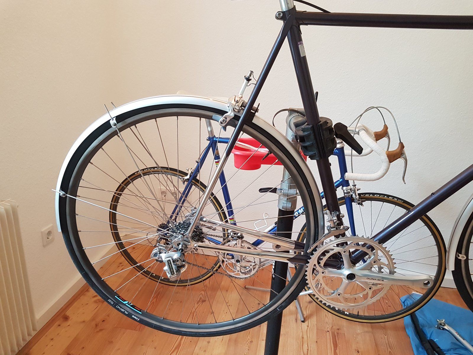

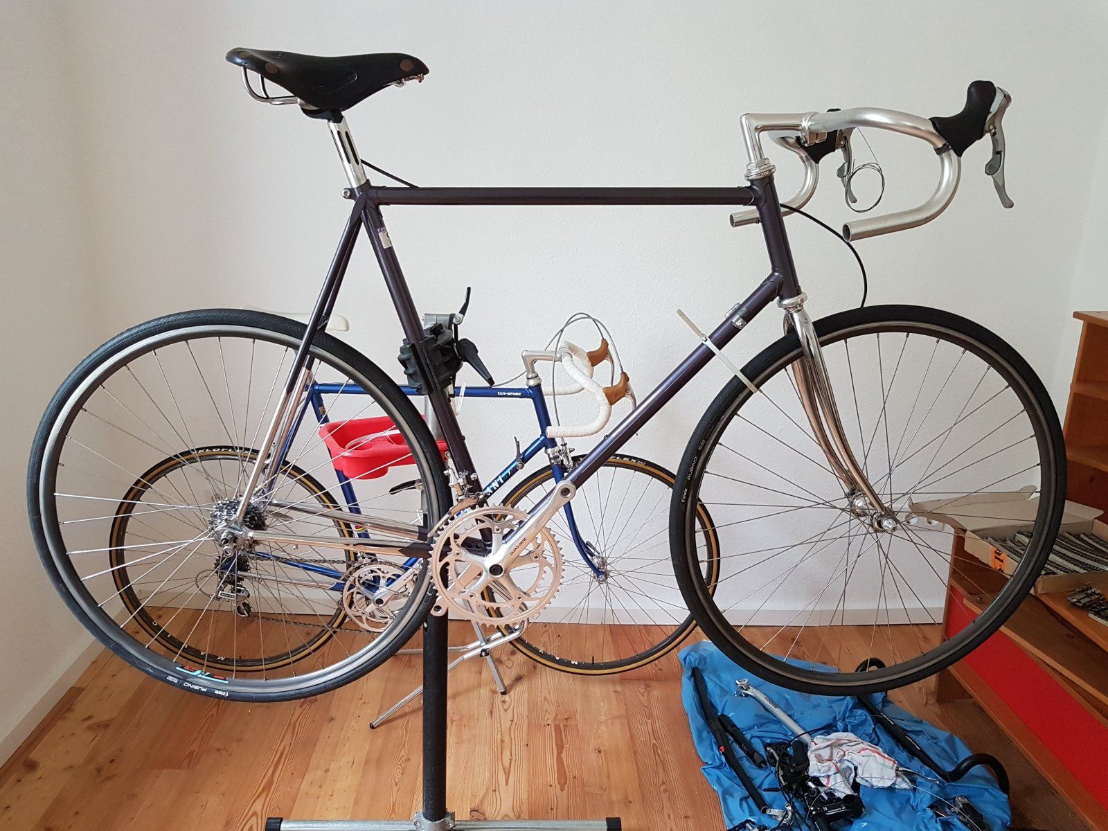

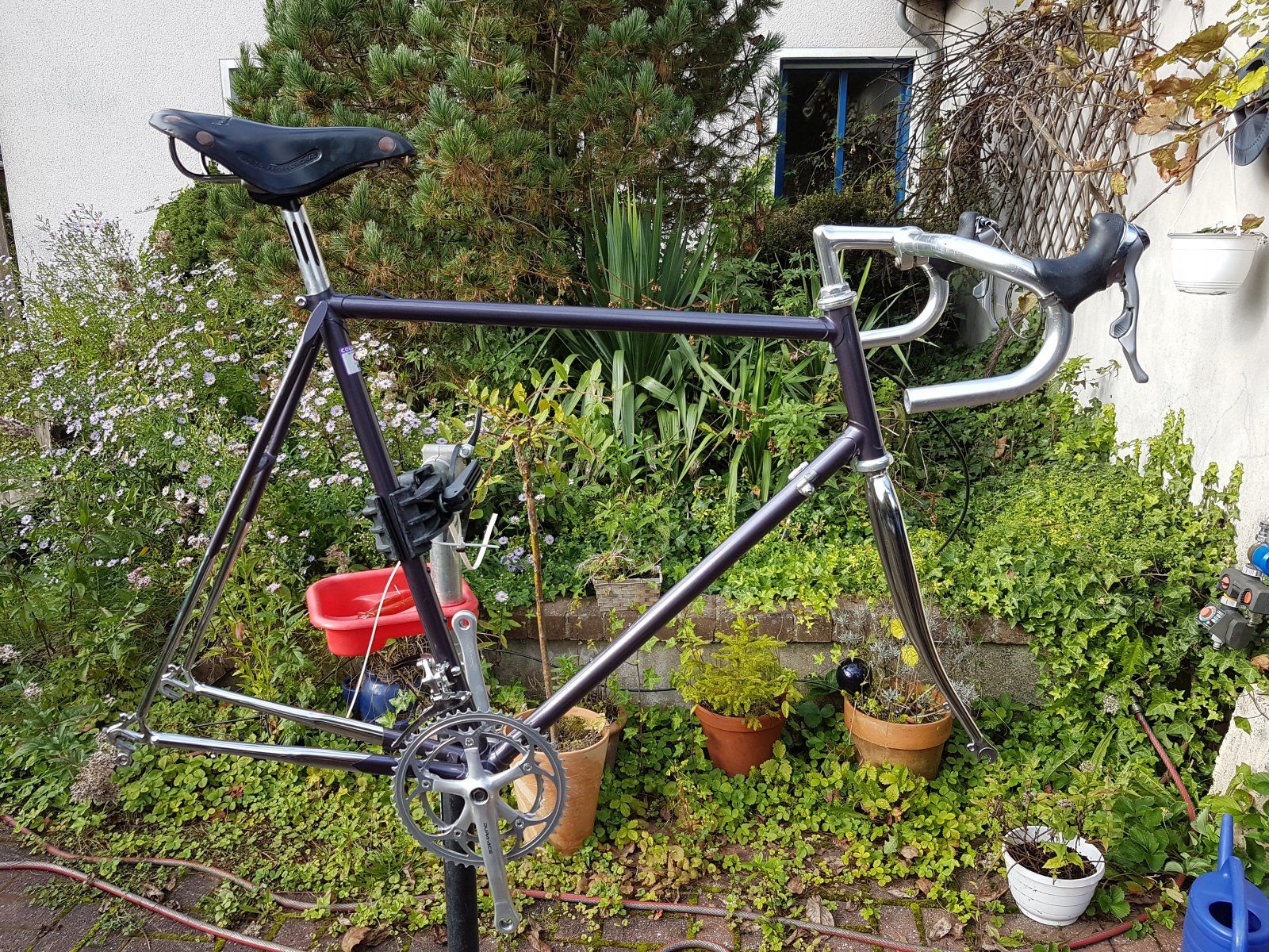

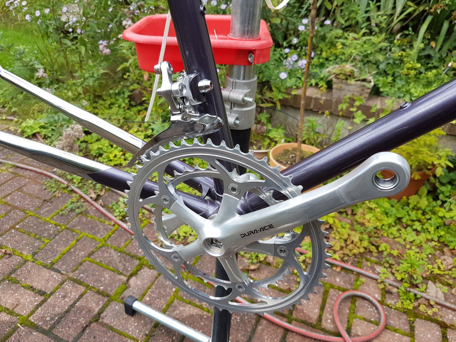

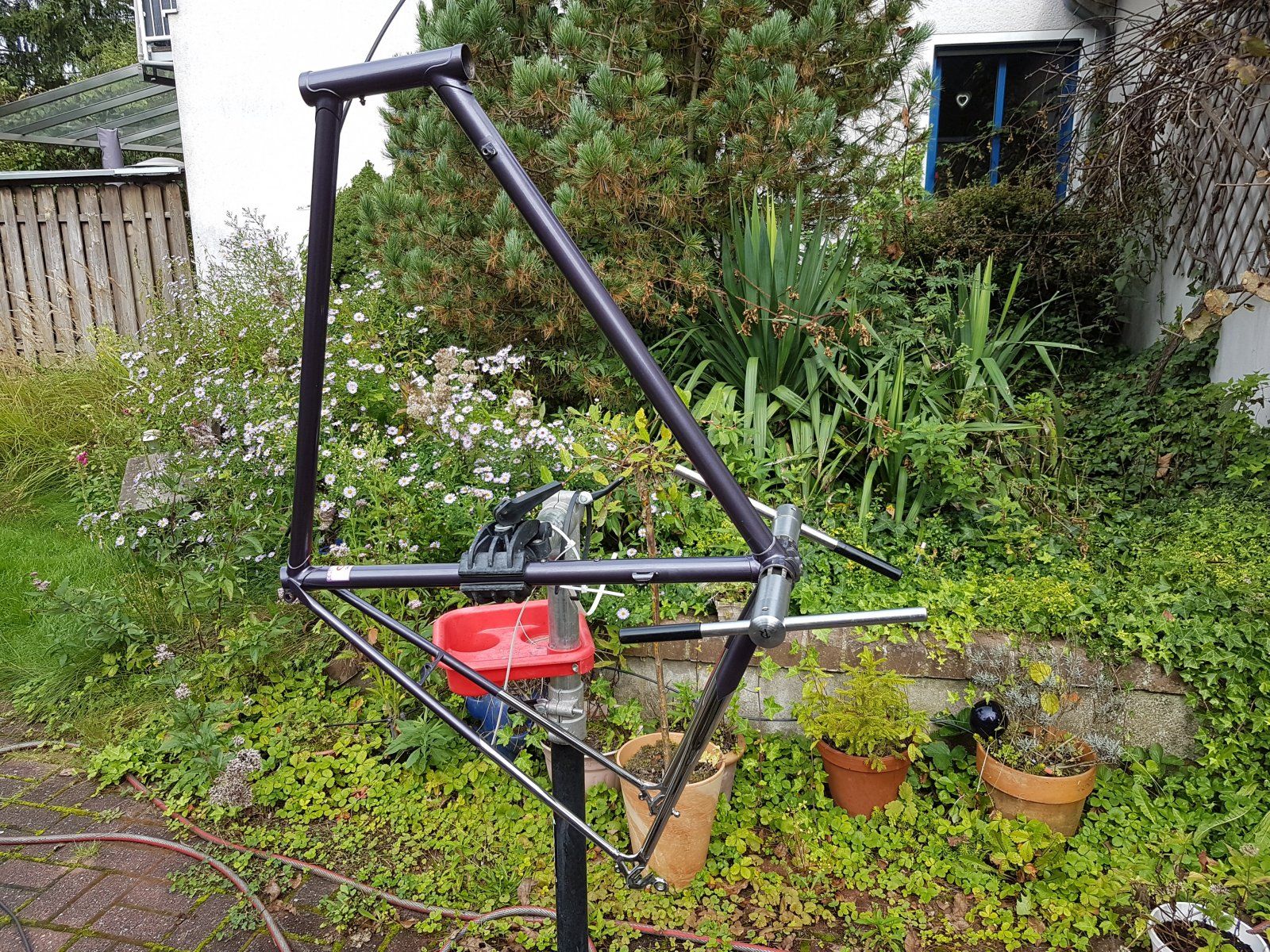

Den Rahmen habe ich 1990, damals noch im alten Rose Laden in der Innenstadt mitgenommen. Da stand er in der ersten Etage. Da mir die Geometrie passte, habe ich ihn mitgenommen. Decals hat der Rahmen keine. Man sagte mir, es sei die damalige Hausmarke von Rose "Cia Battino".
Für das Geld gab es Columbus Cromor und eine schöne Verchromung.

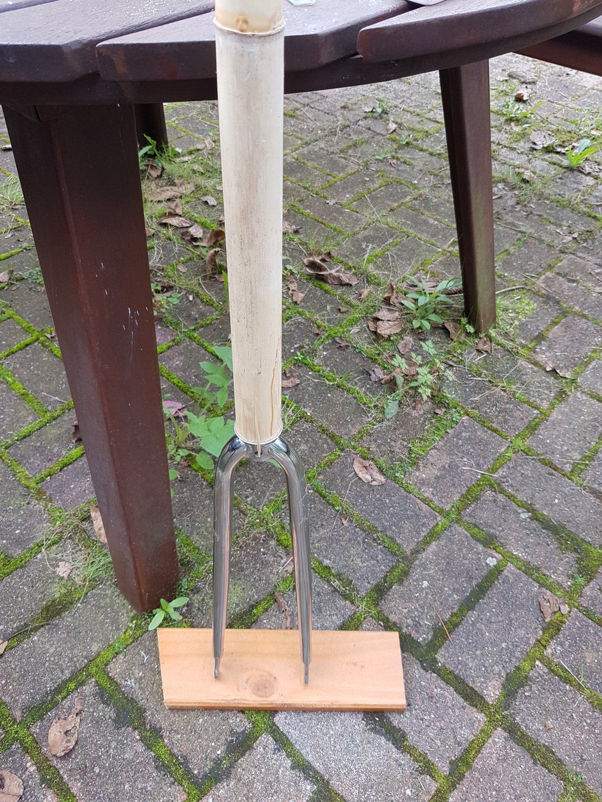

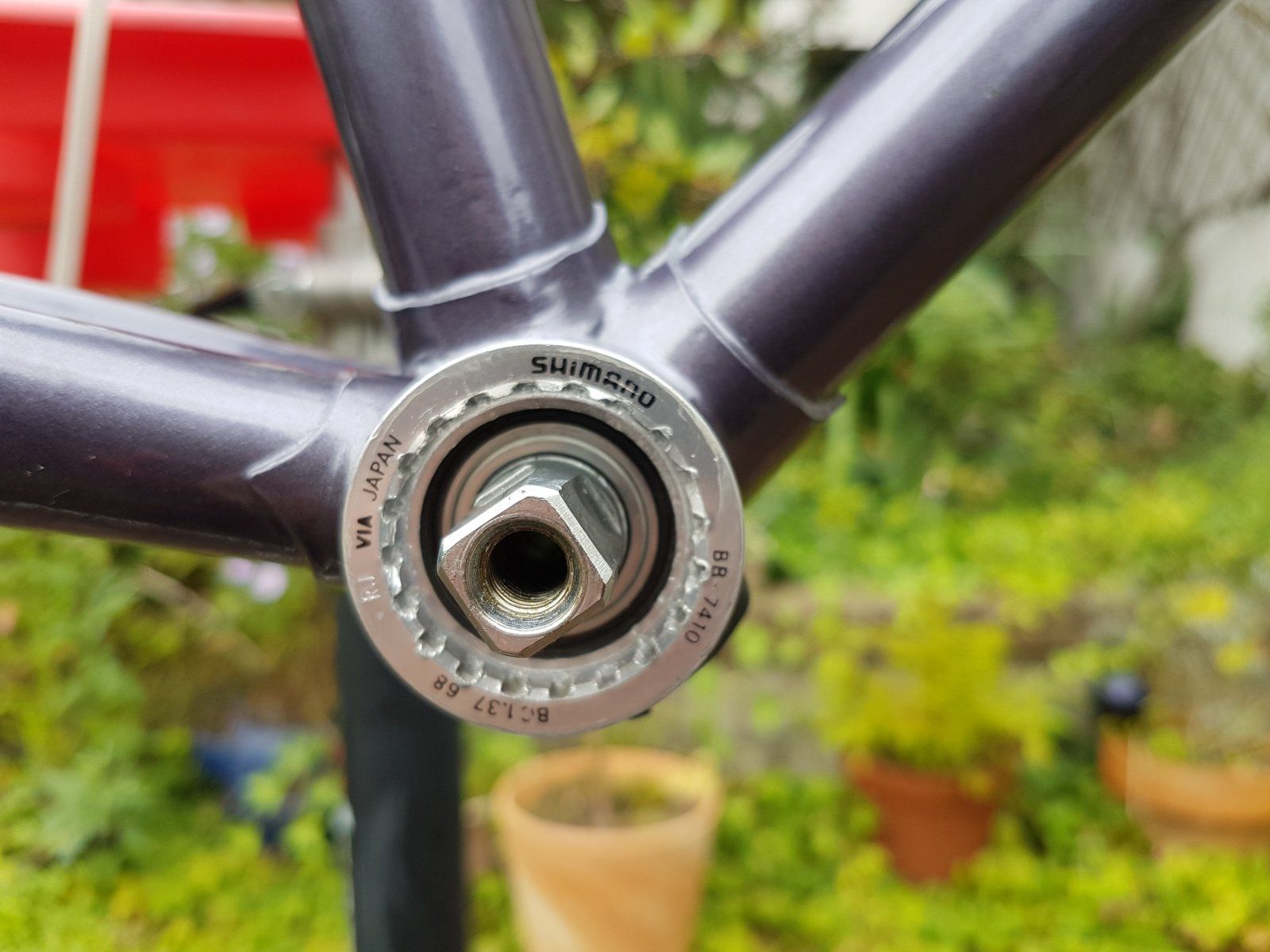

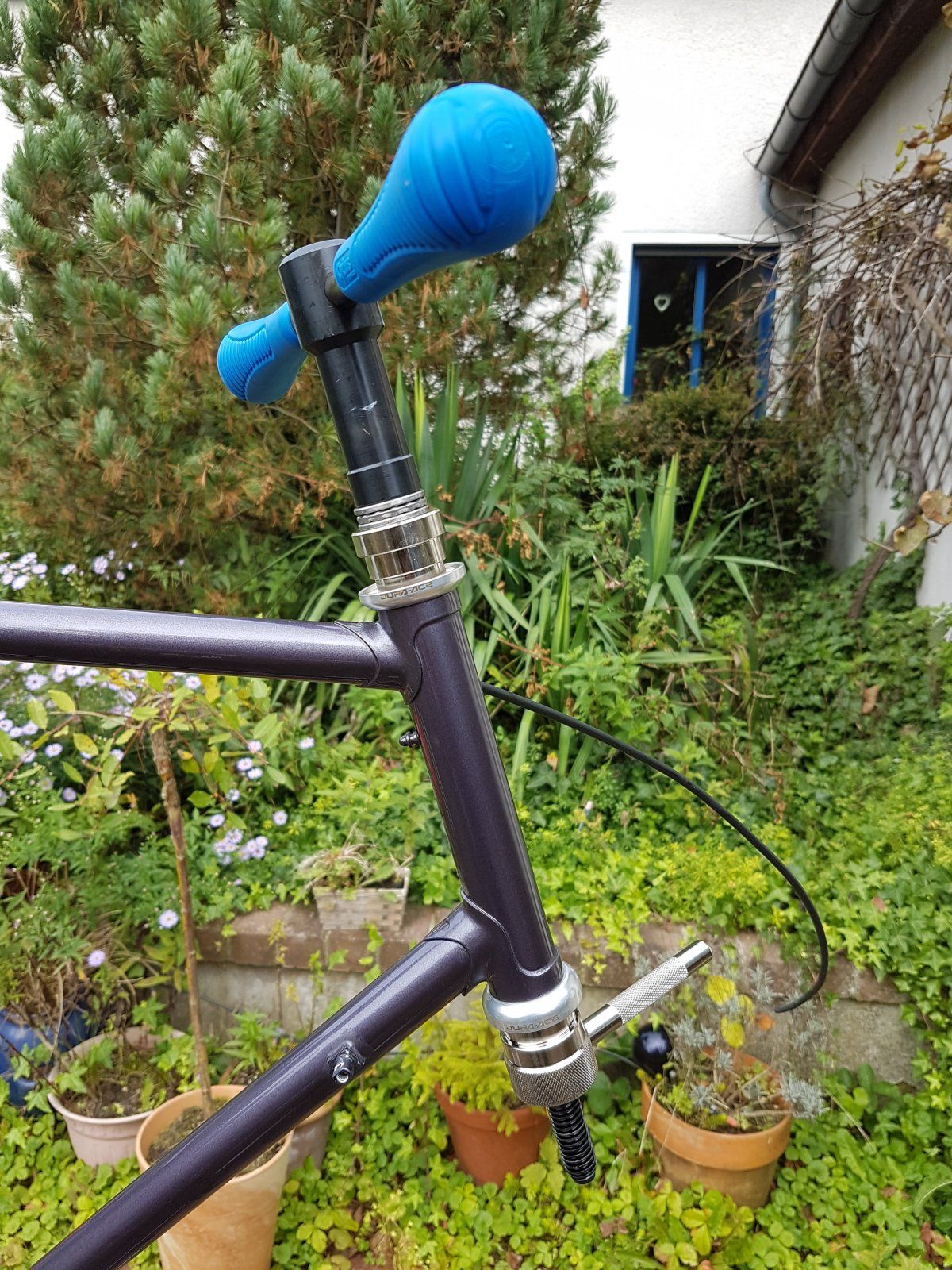

Bambus als Konusaufschläger kann ich nur empfehlen. Selbst bei einer Aluschale anstatt eines Konus geht hier nichts kaputt. Auch bei Stahl ist Bambus besser geeignet. Bambus bricht nicht längs mit der Faser.

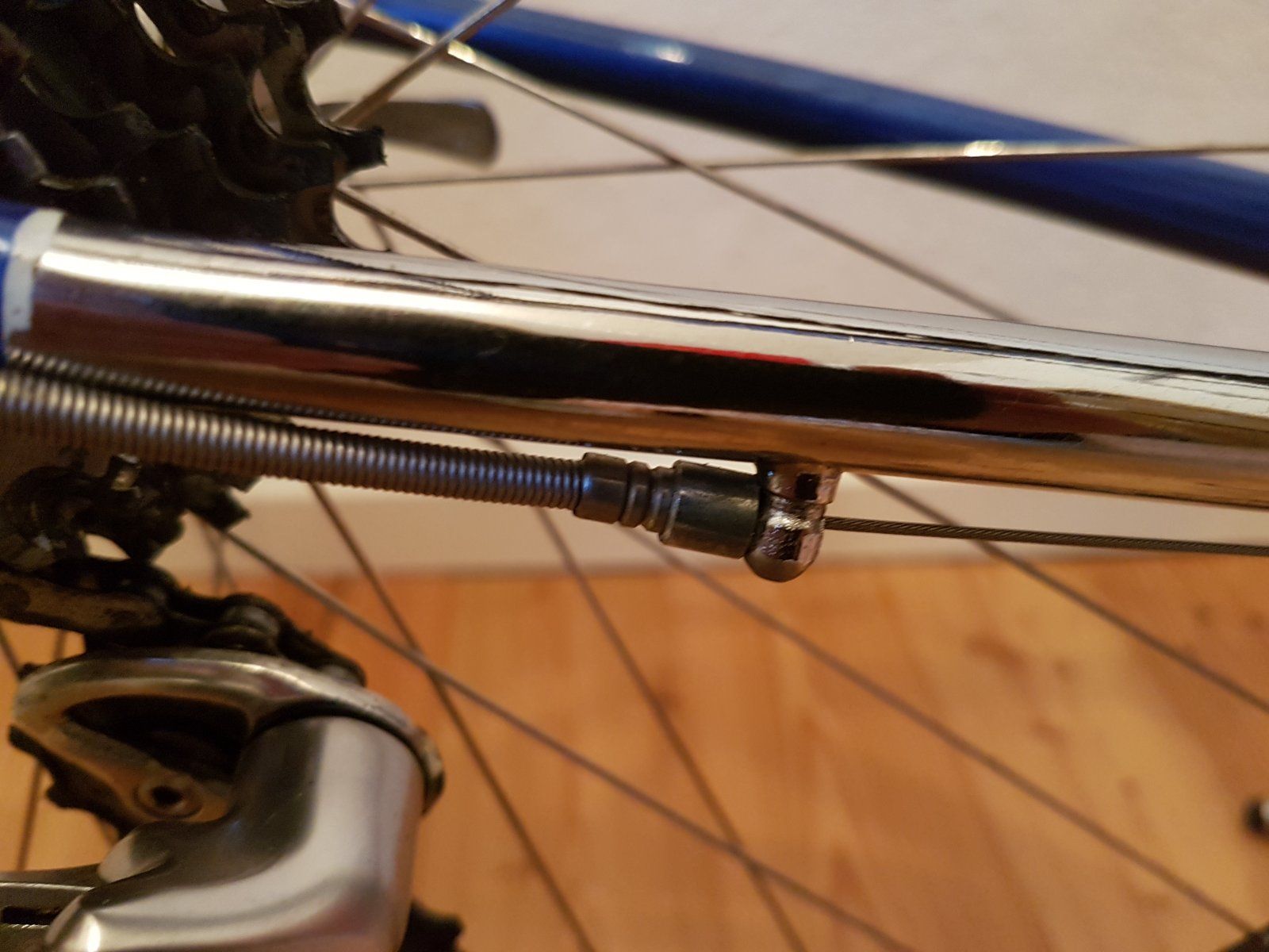

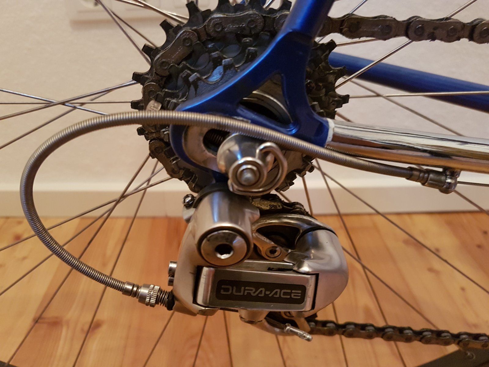

Na ja. Die Suche nach Kleinteilen dauert schon.
ich suche für mein Projekt
eine soche Außenhülle
sowie diese dazu passende Abschlusshülse.
Sowie auch die weiteren Teile unten in meiner Signatur. Die sind allerdings für andere Projekte gedacht.
Na ja,
Dank Flash Sale gibts die Schaltzugendkappen mit Verjüngung bei Bruegelmann grad auch als Kleinteil versandkostenfrei:
Schaltzugspiralen sollte ich noch ein paar liegen haben. Aber andere hier sicher auch. Welche Länge brauchst du?
@Felixvh
25cm brauche ich.
@sinngh
Danke für den Tipp für die Bezugsquelle von
im Singlespeedshop.
@Felixvh
25cm brauche ich.
@sinngh
im Singlespeedshop.

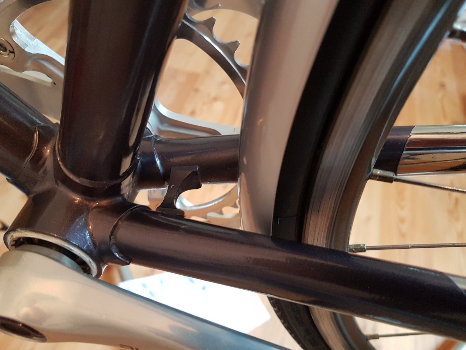

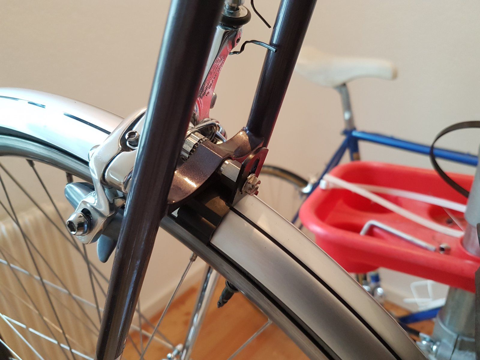

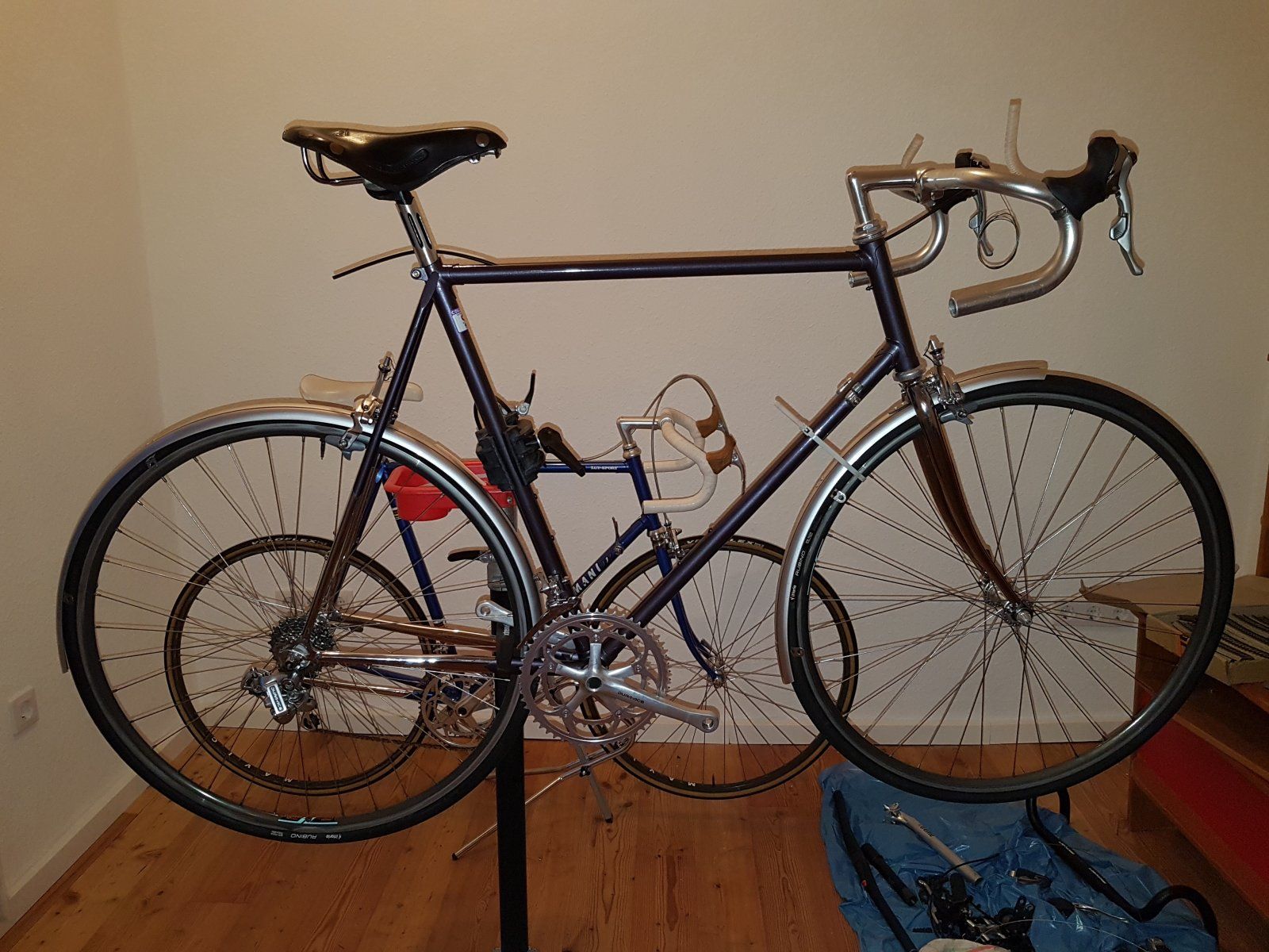

oh, gut zu wissen...da hätte ich gern Nachschub. Aber eigentlich sollten das Schutzblech und die Bremse doch halten???
Die hier sind recht praktisch:

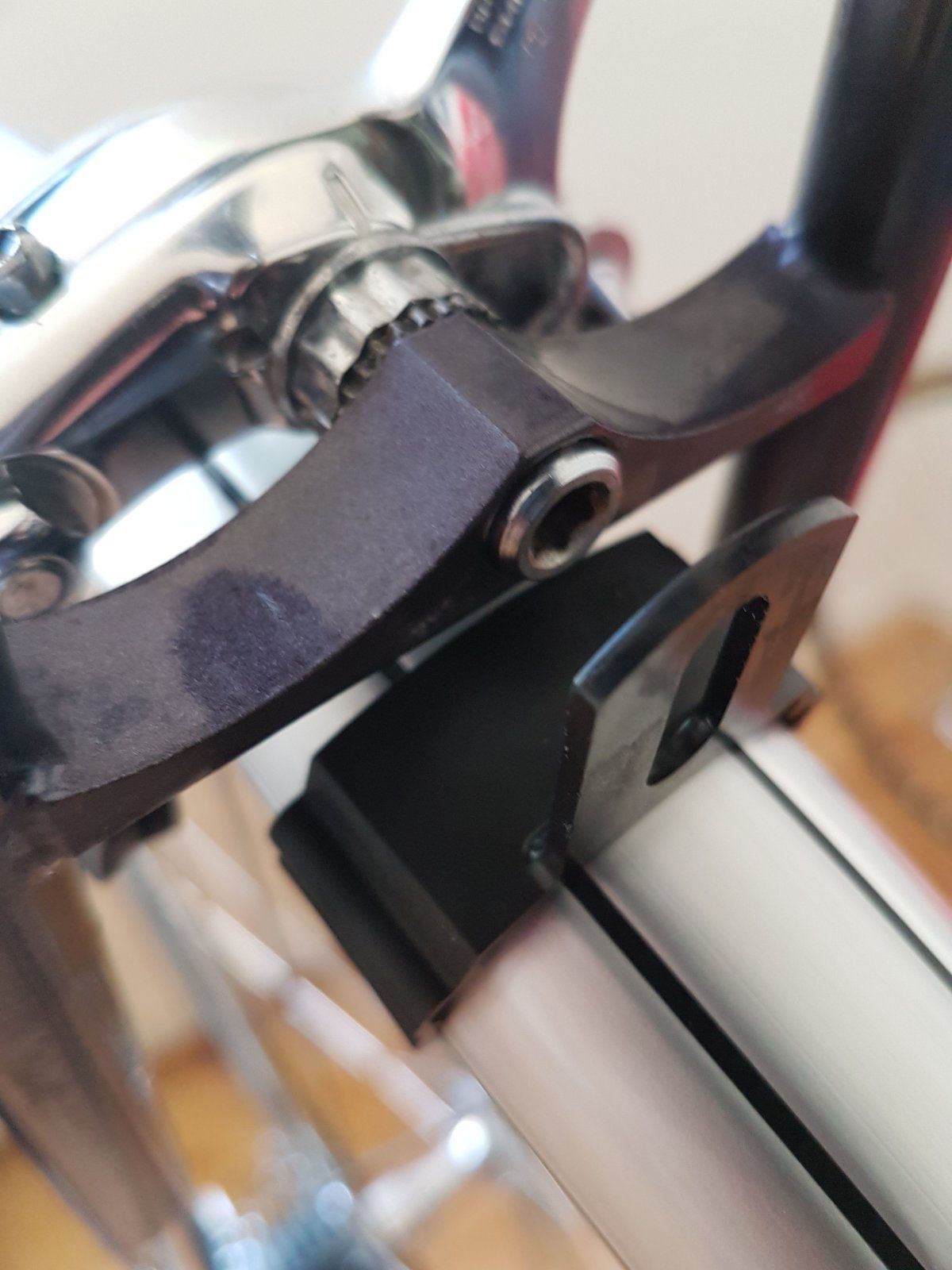

Die Scheibe hab ich gesehen, konnte die aber nicht zuordnen - da gibt es mehrere Varianten und die verlinkte erschien mir als die griffigere Version. Der Aufbau der Bremsbefestigung ist bei meiner Gazelle so ziemlich gleich, aber eben fest. Frage war daher: Ob es an der Scheibe liegt?
Winkelchen mit Poppnieten oder so wäre ne Möglichkeit, ich hab mir irgendwann die Blechbrücken als E-Teile gekauft. Lagern aber nicht in Reichweite, sonst gäb´s die gleich in Dümpten abzuholen.
Untenrum Winkel ...und dann wird´s spannend. Paßteil schnitzen oder Kabelbinder?
wir verstehen jetzt, warum der in der ecke stand.
wahrscheinlich lagen bei der fertigung die ausfaller mit ösen im falschen fach, oder der geselle fand die ösen dekorativ.
m3 oder m4 gewinde in die verstärkungsstrebe, dann mit unterlegscheiben und einer hülse jonglieren.
ich bin aber auch ein frickler vor dem herrn:
bei "rund" ist es einfacher.
@kokomiko2 würde das vermutlich aus Holz machen. Ich werde da was basteln. Soviel ist sicher...
Das 😅 war nicht gehässig gemeint! Einem gelösten Problem folgt das nächste 😅
Aber gut ... Mein Vorschlag ... Zwei Metalblättchen. Drei Löcher. So in L-Form gebogen und ... Ach das ist zu kompliziert zu erklären ... EDIT @roykoeln hat auf dem ersten Bild schon die Richtung vorgegeben
.. Loch bohren? Fertig 🙄
Am Bremssteg, lässt sich das nicht verschieben?
Das wird gelöst, keine Sorge.
Vermutich nehme ich am Bremssteg besser einen Winkel. Nur blöd, dass ich nur zwei davon habe und beide für die Berthoud am anderen Rad vorgesehen habe. Na egal.

Ich habe vor kurzem Schutzbleche verbaut und davon noch eine unbenutzte Befestigung für den Bremssteg übrig ✌️

Bambus hat kaum Querfasern, ist aber perfekt in Längsrichtung stabil. Wenn man das wie oben als Konusaufschläger nutzen will, so kann man oben mit dem Schonhammer draufkloppen, ohne das das Bambusrohr in irgendeiner Form nachgibt.
Beim Konus wird das interessant. Passt der Durchmesser nicht perfekt, so spleißt das Bambusrohr längs auf und passt sich dem Durchmesser an, liegt aber immer noch auf dem Außenrand des Konus auf.
Das Werkzeug kann man danach mit der Säge kürzen.
Schondender bekommt das kein Werkzeug aus Metall hin.
Zum Nachbau eines Formteils als Schelle ist der Grashalm jedoch gänzlich ungeeignet.
Ausprobieren! Bambus kostet quasi nichts. Meine Bambusrohre sind ehemalige Gartenfackeln, die man früher kaufen konnte.
