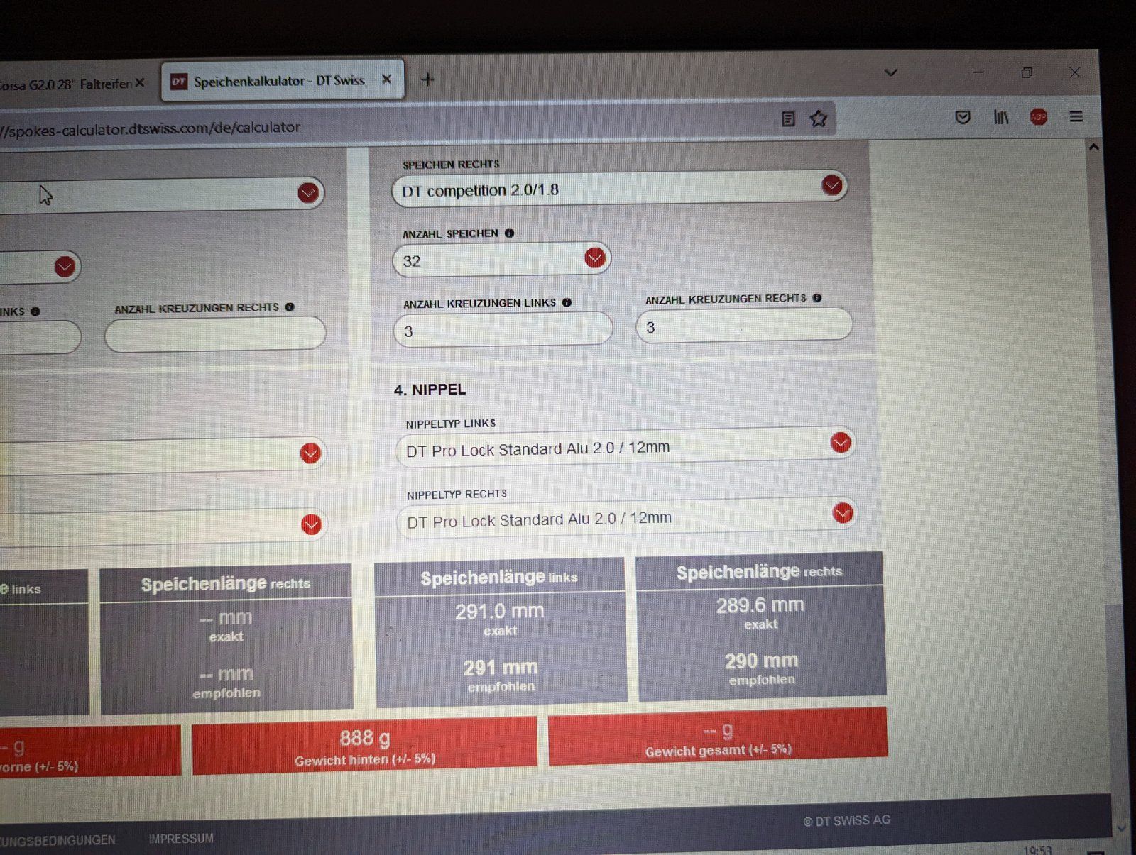

Die Felgen für die Laufräder sind gerade erst angekommen.
Erstmal müssen die Laufräder gebaut werden und dann kann man abschätzen, ob die Reifen passen.
Ich bräuchte etwas Input beim Laufradbau.
Der DT Speichenrechner sollte bei DT Nabe und Felge ja wohl auf sinnvolle Ergebnisse kommen.
Die Speichen werde ich so bestellen, falls der Kollege sie nicht lagernd hat.

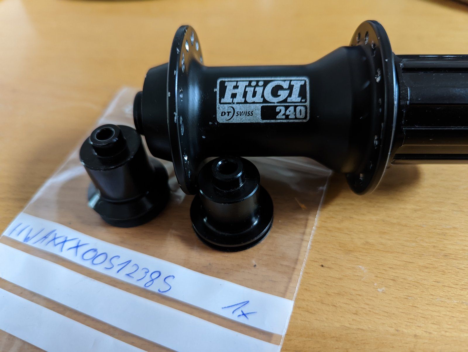

Hinten habe ich eine DT/Hügi 240 in 32 Loch und achtung 135mm Breite.
Links die 135mm Kappe, rechts die für 130mm.
Dazu DT 460 in 32 Loch.
Der Speichenrechner kommt bei der DT 460 Felge (ERD 593) auf folgende Ergebnisse.

Ich habe die Naben (130 bei mir) damals selbst gemessen:
https://www.rennrad-news.de/forum/t...ufrad-selber-bauen.140913/page-3#post-3774772
Seiten später hatte ich den ERD und die Speichenlängen ermittelt:
https://www.rennrad-news.de/forum/t...ufrad-selber-bauen.140913/page-8#post-3790236
Das ist der lustige Fall, wo ich rechnerisch 1.8mm Unterschied zwischen links und rechts hatte, aber nach Rundung für beide Speichen 294 (ERD 604) rauskam.
Obwohl ja jedermann 2mm Unterschied erwartet.
Habe ich frech so bestellt, weil ich's wissen wollte.
Und es hat genau so gepasst, wie erwartet:
https://www.rennrad-news.de/forum/t...ufrad-selber-bauen.140913/page-9#post-3798391
Heute rechnet der Musson-Rechner anders und schmeißt immer die Mindestlänge raus.
Ich messe immer selbst, nehme immer diesen Rechner. Hat immer gepasst.
https://www.wheelpro.co.uk/spokecalc/
Die Naben und Speichen sind immer noch in Gebrauch. Die VR-Felge habe ich nach Sturz Mal getauscht, die HR-Felge weil sie irgendwann dünn gebremst war.
