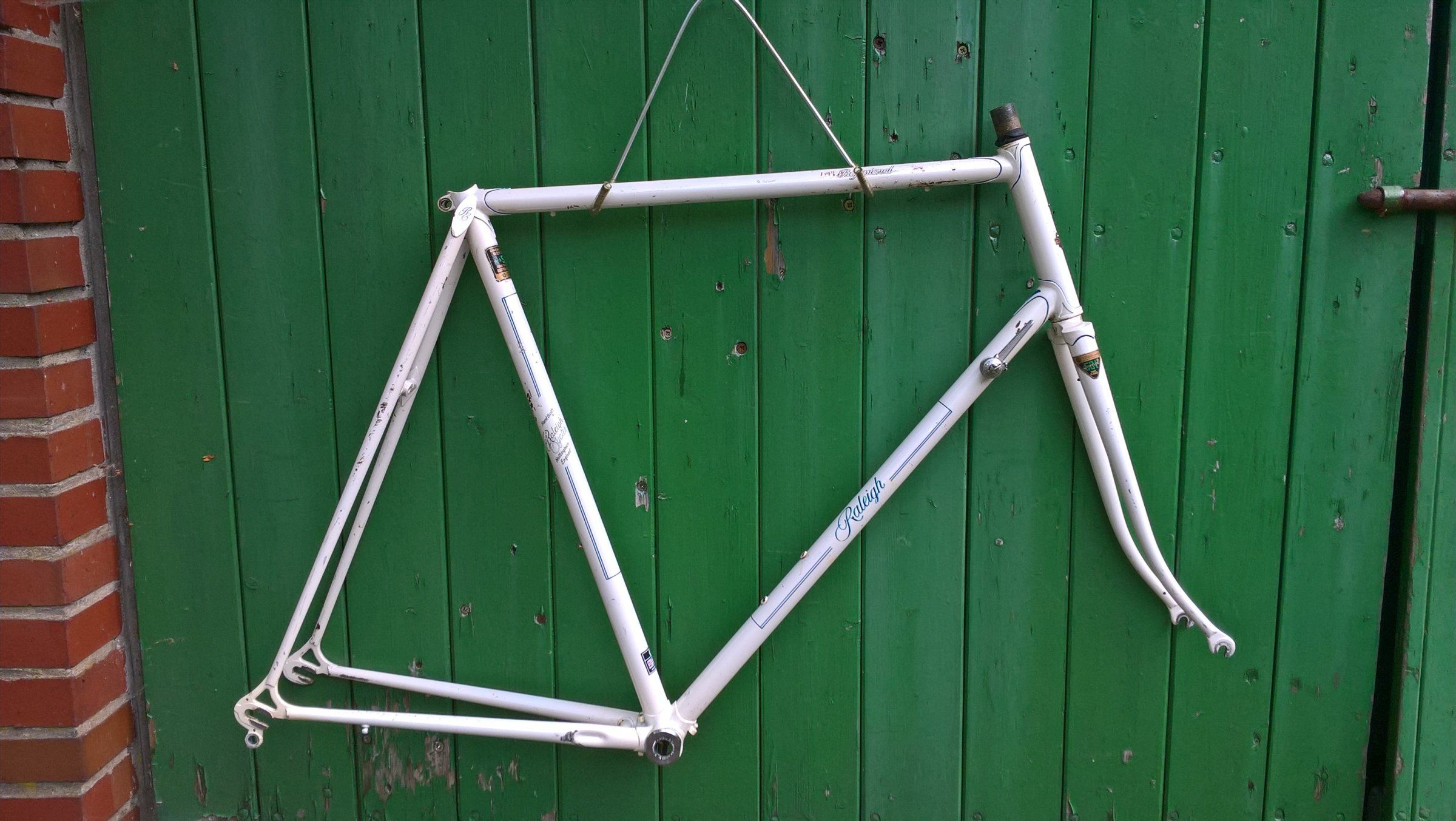

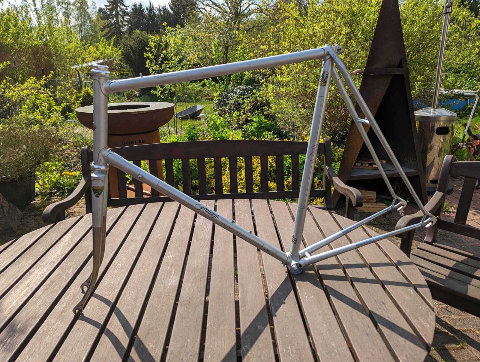

Vielleicht passt es ja bei mir?
@DaRav
Du hattest hinten eine 130mm Nabe verbaut?
@JUR
Nee, ich hatte am Competition eine 126mm Nabe drin, das passte sehr gut.
Ist das mein alter Rahmen? Doch nicht passend für dich @JUR ?
Ist für mich schon passend...
...aber @ad-mh besuchte mich und erzählte was von einem "Rando für Arme"...
... dann den Rahmen zur Anprobe mitgenommen.
Von der Geo vermutlich eher was für ihn.
Abwarten...
... ist noch nicht entschieden.
Edit, oder doch?
