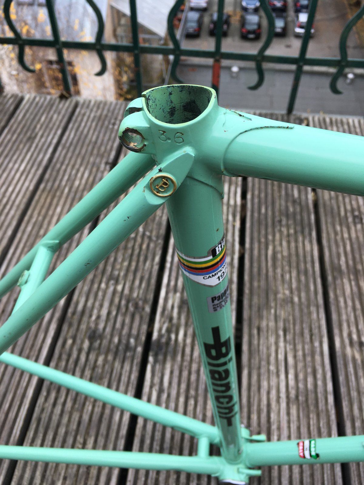

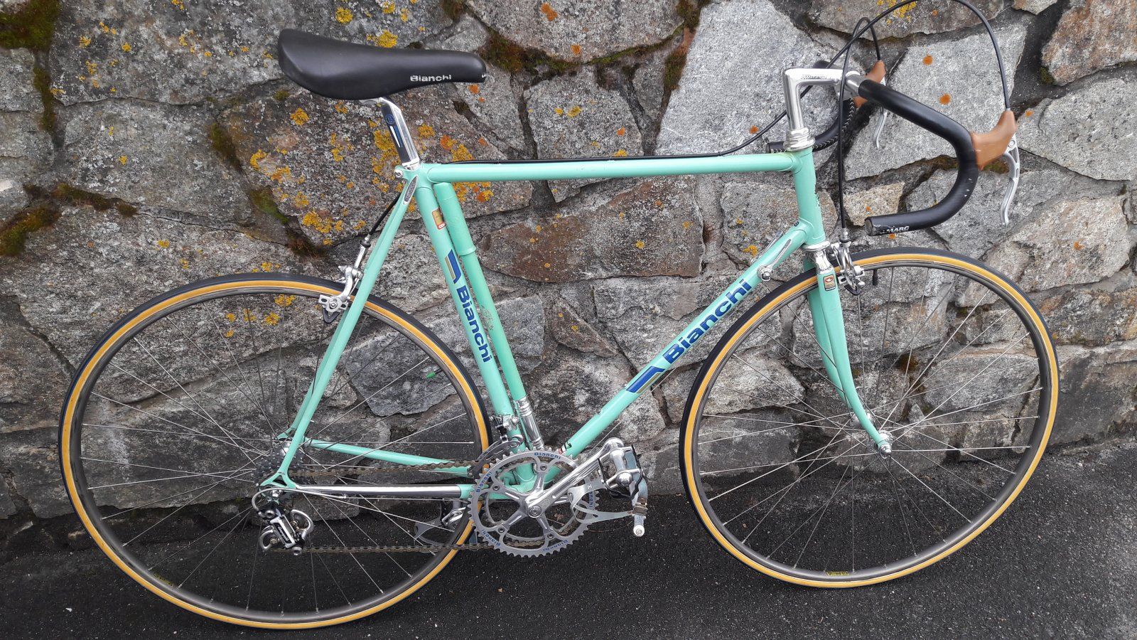

An welchen Modellen und Bujahr ist eigtl. der Campagnolo-Aufkleber Pflicht?
Das Ding sieht man doch an billigen Dingern oft, ne?
grob gesagt gehört der in die 70er an die mit Campa ausgestatteten Räder. Egal ob Super Record oder nur Nuovo Valentino
Der Rahmen hat den Aelle Aufkleber, aber auch eine 27,2 Sattelstütze. also entweder ist der Aelle Aufkleber nur dazu da, ihn gegenüber den teuren Rahmen abzugrenzen, oder aber Columbus hat eine besondere Wandstärke für Bianchi gemacht. Der Rahmen ist nicht viel schlechter als die Topmodelle. Das Piaggio-Zeichen klebt an vielen Rahmen, die in der Zeit ab 79- Anfang der 80er produziert wurde, da Piaggio ja Bianchi gekauft hatte.
danke dir @Bianchi-Hilde ! Wieder was dazu gelernt... na mal sehen ob man sich einigen kann. Der VK möchte um 500 dafür haben- in celeste würde ich nicht lange überlegen! :rolleyes:
Das gab es auch in grün / Bianchi-grün.
Es kann auch sein, dass das Sattelrohr von einem anderen Rohrsatz stammt. Der kleine Rahmenbauer nimmt was er da hat, Bianchi kann sich mit grösseren Stückzahlen die Rohrsätze vom Hersteller nach Wunsch zusammenstellen lassen.....
Oder eben von 26,8 auf 27,2 ausgerieben (wobei man ja gut erkennt, wenn das Sattelrohr mit Werkzeug nachträglich ausgerieben wurde).

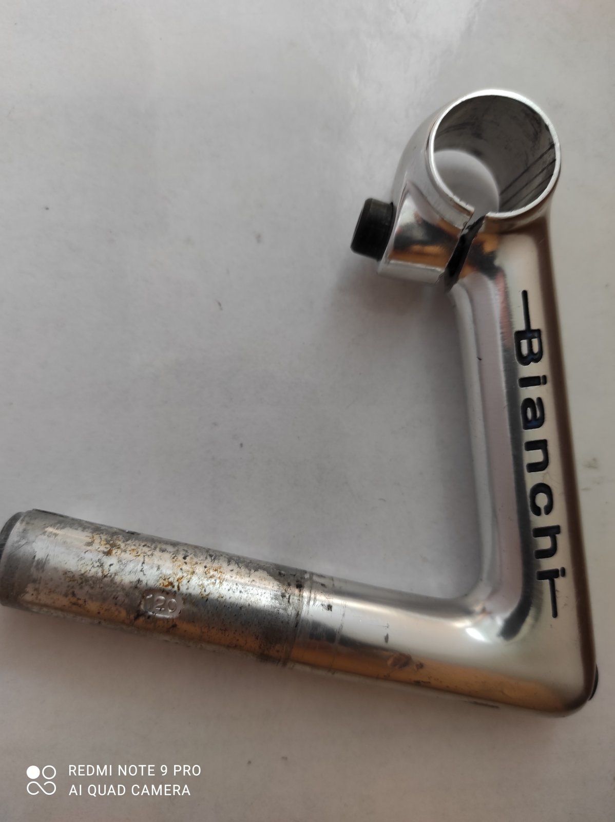

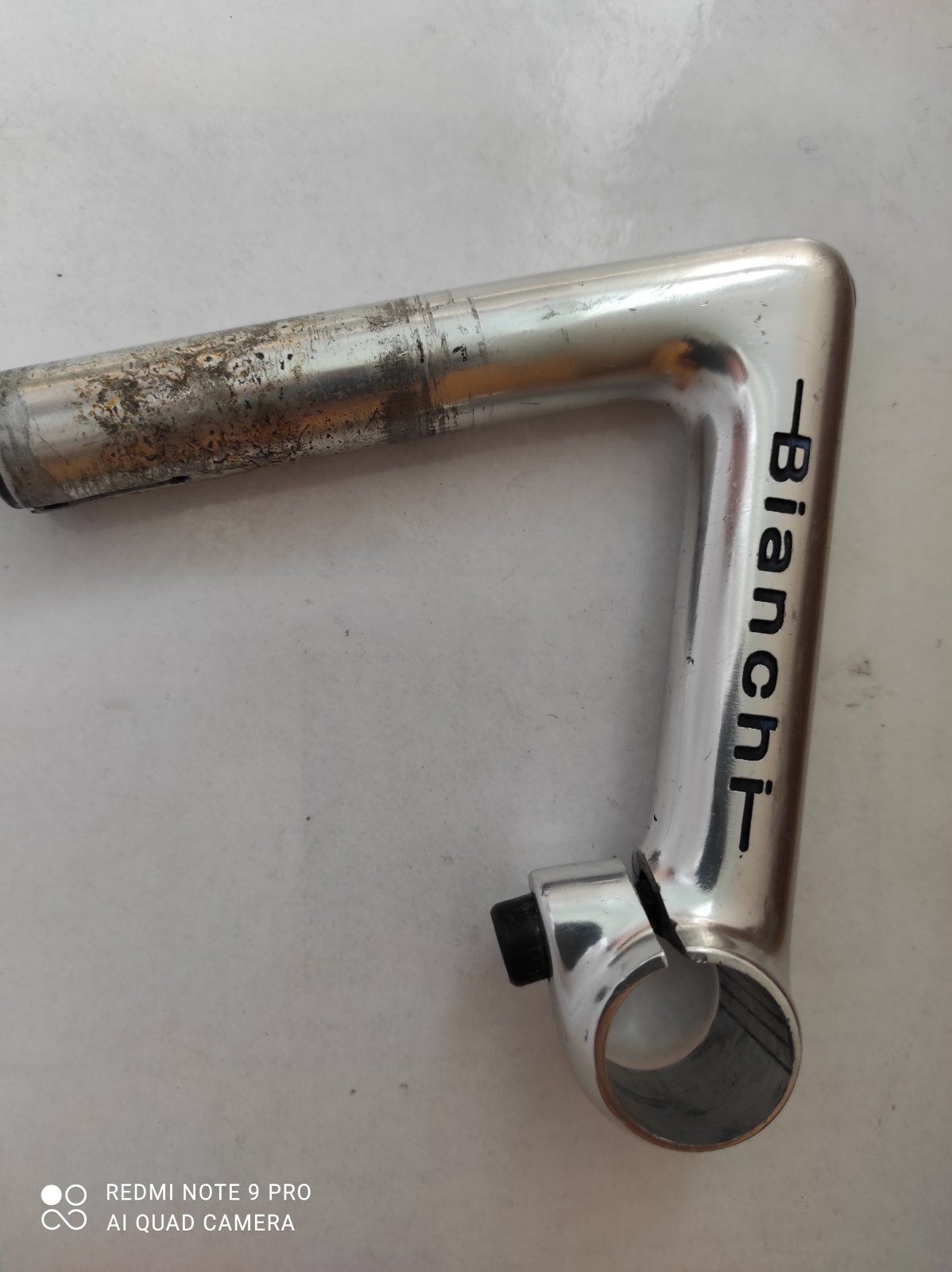

Falls jmd eine derartigen Vorbau braucht oder tauschen möchte gegen einen in 100 mm würde ich mich freuen .

Ich möchte nicht direkt behaupten, der Vorbau von @bici da corsa wäre nicht original, allerdings kommt mir die horizontale Linie im Schriftbild am Foto ein klein wenig lang vor. Bei Vergleichsfotos ist die Linie aussen am "B" meist so lang wie die horizontale Linie des Buchstaben B selbst. Das ganze unabhängig von der Vorbaulänge. Daraus lässt sich aber keine Regel ableiten und evtl. gab es da eine Umstellung oder Variationen.
siehe hier:
vergleiche:
vs:
Grundsätzlich würdest du mit dem Verbau dieses Vorbaus am Rad aber zwei verschiedene Schriftbilder mischen, denn Bremskörper und großes Kettenblatt haben an deinem Rad nicht die horizontale Linie im Schriftbild.
Korrekt wäre für dein Rad dieses Schriftbild:
Andreas @Bianchi-Hilde weiß da aber sicher mehr darüber🙂
die untere Schrift aber bitte erst ab Mitte/Ende 84.
Bei dem Vorbau mit den langen strichen sieht das a auch etwas merkwürdig aus.

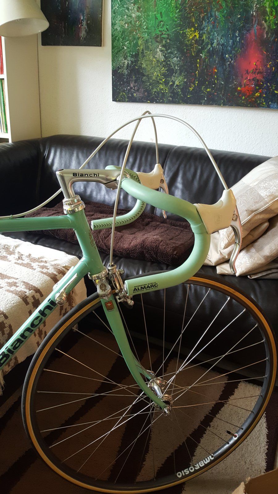

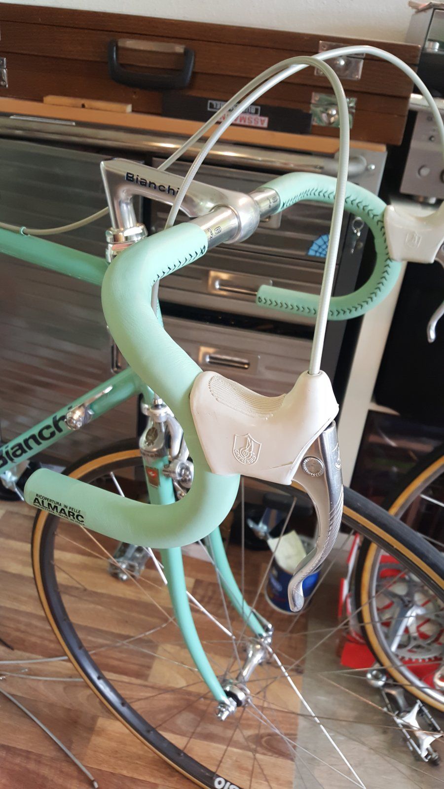

Ich würde gerne einen oder zwei Lenker/Vorbau Kombis zu Almarc schicken. Gibt es da Erfahrungswerte bzw. Kleinigkeiten auf die ich achten sollte? Was kostet der Spaß und was kostet mich dass wenn zwei Paar Regenbogenpantohebel verschütt gehen🤯
Die Kandidaten wären zwei Specialissima aus 79 und 82.
Die Hebel lässte zu Hause, nur die Bandagen mitschicken und vorher mit Edding markieren. Und plane ein paar Jahre Zeit ein.
hatte ein Lenker und nen Super Turbo bei almarc..... zusammen 170€ + Versand, war aber schon 2019. Kontakt zu almarc finde ich über FB am besten. Position der Schellen markieren und Hebel zuhause lassen, Arbeit war top, Dauer ca. 2-3 Monate
