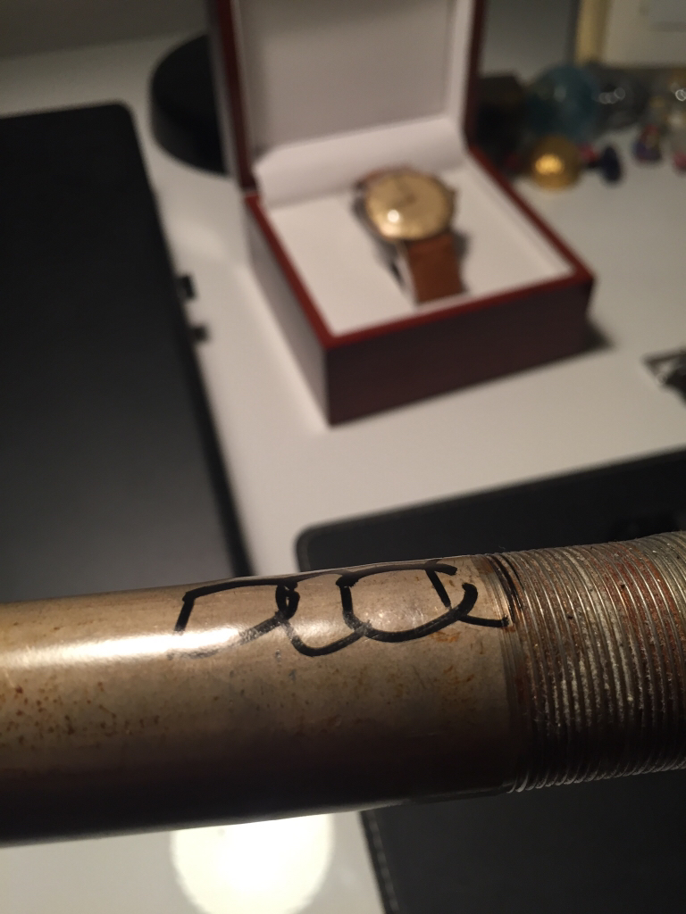

Oh schade, da hat mal wieder Jemand den Klemmkonus am Vorbau zu fest angezogen. Ich würde sagen, daß wir das schon schlimmer gesehen haben.
Der Fehler liegt darin, das Gewinde am Gabelschaft meterlang nach unten zu schneiden: Das Gewinde bedeutet natürlich eine Schwächung des
Materials, und der Klemmkonus kann dann den Gabelschaft leicht zum Platzen bringen. Da hat jemand beim Anbringen des Gewindes an der Gabel nicht nachgedacht. Normalerweise ist die Gabel dennoch problemlos weiterverwendbar, solange nur der Klemmkonus nicht in diesem jetzt "demolierten" Bereich aufhältlich ist. Keinesfalls gehört der Klemmkonus überhaupt in den Gewindebereich. Hier müßte also der Vorbau nur tief genug nach unten geschoben werden, dann passiert nichts. Das Gewinde dient ansonsten ja nur der Einstellung des Lagerspiels.

Habe zu so einer Gabel eine lange Diskussion mit einem Forumsmitglied gehabt. Ich würde sie weiter verwenden.

Ich mache meine Vorbauten immer weit runter.

Gottchen, so eine "vermurkste" Gabel - deren Vermurksung sich hier ja nicht mal auswirken dürfte - ist wohl das geringste Problem.
Hatte ich vor kurzem auch: Moser Leader-Rahmen aus Italien für nicht ganz kleines Geld gekauft ---> Vorbau fest ---> Gabel tot.
Vorbau herausgeflext und neue Gabel rein. Ärgerlich, aber...so what ? Hauptsache, die Karre fährt !
Geld ? Wen interessiert das ? Wer bei solchen Kleinigkeiten die Sinnfrage stellt, sammelt vielleicht besser Briefmarken. ;)
Schöne, leichte Gabeln mit innengemufftem Kopf von Femco tauchten vor einiger Zeit immer wieder bei ebay auf; NOS, um die 70 €. Nachteil wäre dann halt Chrom statt Nickel. Ich würde die Gabel mit einem möglichst langen Vorbau weiterverwenden, wenn die Klemmung unterhalb des verdrückten Bereichs ist. Falls der Titan dafür zu kurz sein sollte, käme ein extralanger Nitto infrage.
