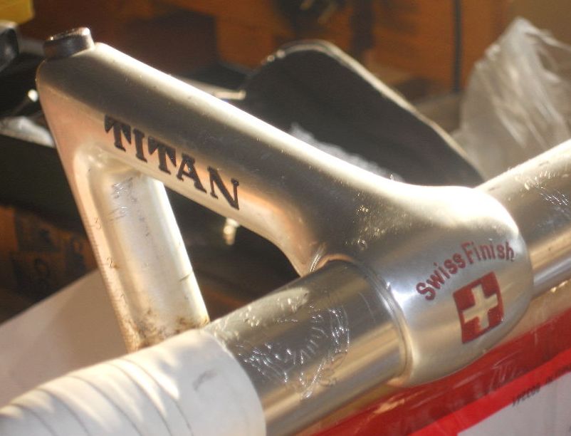

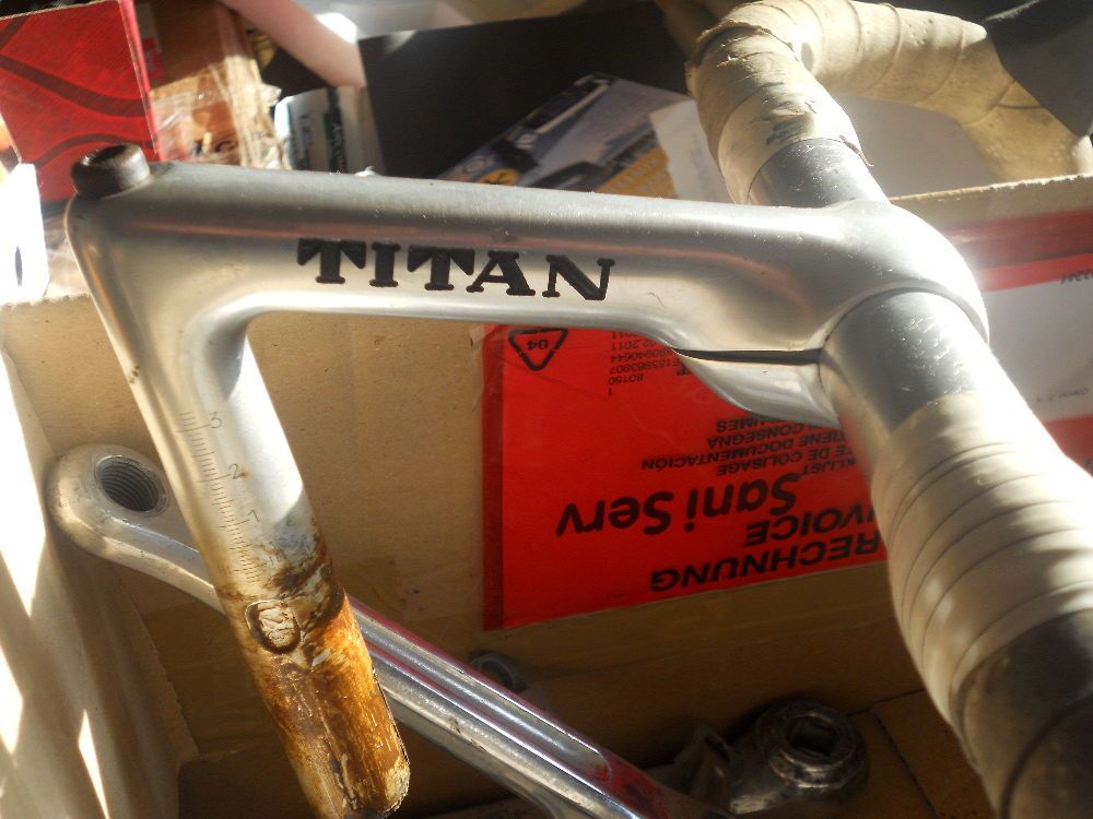

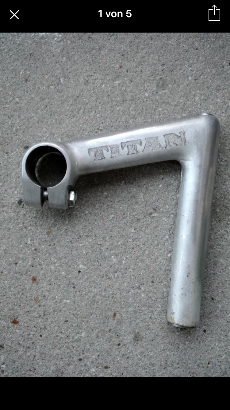

Uff - 35 Euro für ein Teil in diesem Zustand ... ?! [emoji33] Titan war/ist doch eigentlich keine Hochpreis-Marke, bei der man für den Namen extra bezahlt.
Da muss ich doch glatt mal schauen, ob ich den Vorbau noch habe, den ich seinerzeit (nachträglich) vom Forumskollegen dazugekauft habe ...
Der Kumpel mit dem Radladen hat auch noch einen schöneren, als der, der kommt.
Aber das war ein 80er oder 90er, aber mit schöner Klemmung, so ähnlich wie die Stützenklemmung.
Naja, ich glaube so oft kriegt man keinen Titan gravierten Vorbau. Geht schon. 35€ ist noch mit ganz viel Augen zu drücken vertretbar
Edit.: Ich hoffe ja, dass mein Vorbau auch diese schicke schweizer Flagge vorne hat

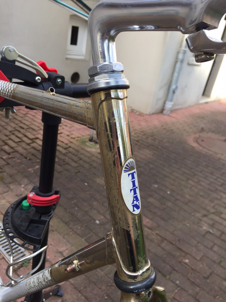

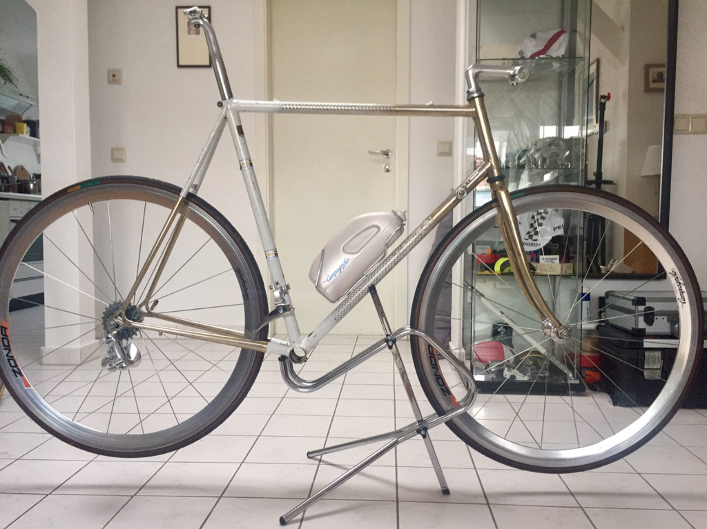

Wenn der Lack ab ist, kann das ein wirklich schickes Rad werden.
Übrigens ist der Lack nicht vergilbt, sondern war wirklich golden. An den Schalthebelsockeln sieht man den Farbton auch und da kam ja nie Sonne hin. Schade, dass der so fertig ist.

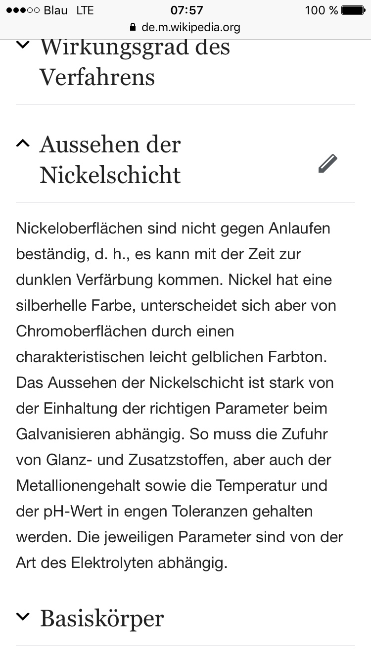

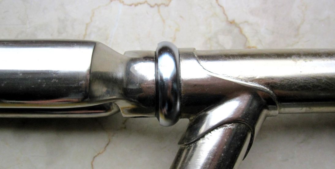

Kann es eigentlich auch sein, dass der Rahmen nur vernickelt ist?
Den leicht gelblichen Farbton konnte ich auf den bereits freigelegten Flächen auch feststellen
Könnte durchaus sein; in diesem Fall wäre die Lackschicht tatsächlich erforderlich (bei mir ist vernickeltes Messing an Lampenteilen sogar beim Gebrauch in der Wohnung immer wieder angelaufen).

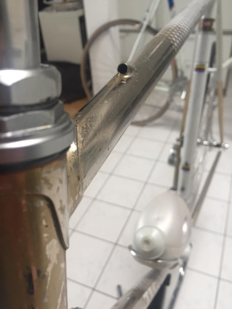

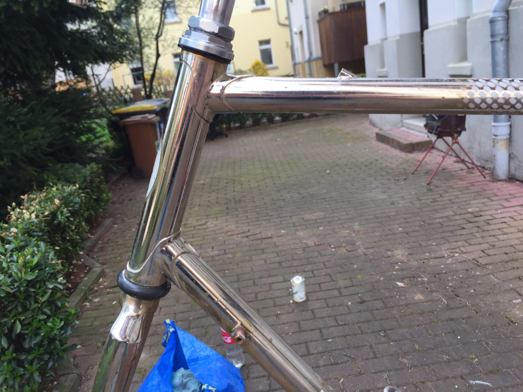

Hier mal die "Farbunterschiede" zwischen der entlackten Gabel, dem verchromten Tange Levin CDS und dem (überwiegend) noch lackierten Rahmen:
Nickel kann durchaus sein, mein Van Tuyl war original auch nur vernickelt (mit neonroten Hauptrohren...). Ist halt ein Arbeitsschritt weniger im Vergleich zum Verchromen und entsprechend billiger.

Der Lack ist schon ziemlich hartnäckig....
Ich werde wohl doch mal so einen Metallschwamm oder so probieren.
Warum nicht einfach abbeizen? Klappt super, hab ich schon mehrmals gemacht.

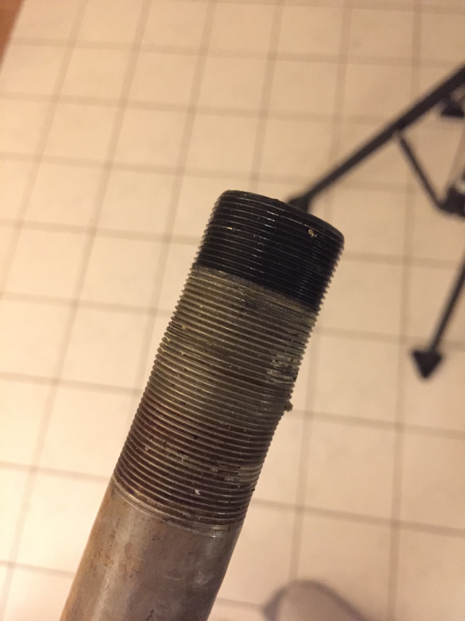

Oh schade, da hat mal wieder Jemand den Klemmkonus am Vorbau zu fest angezogen. Ich würde sagen, daß wir das schon schlimmer gesehen haben.
