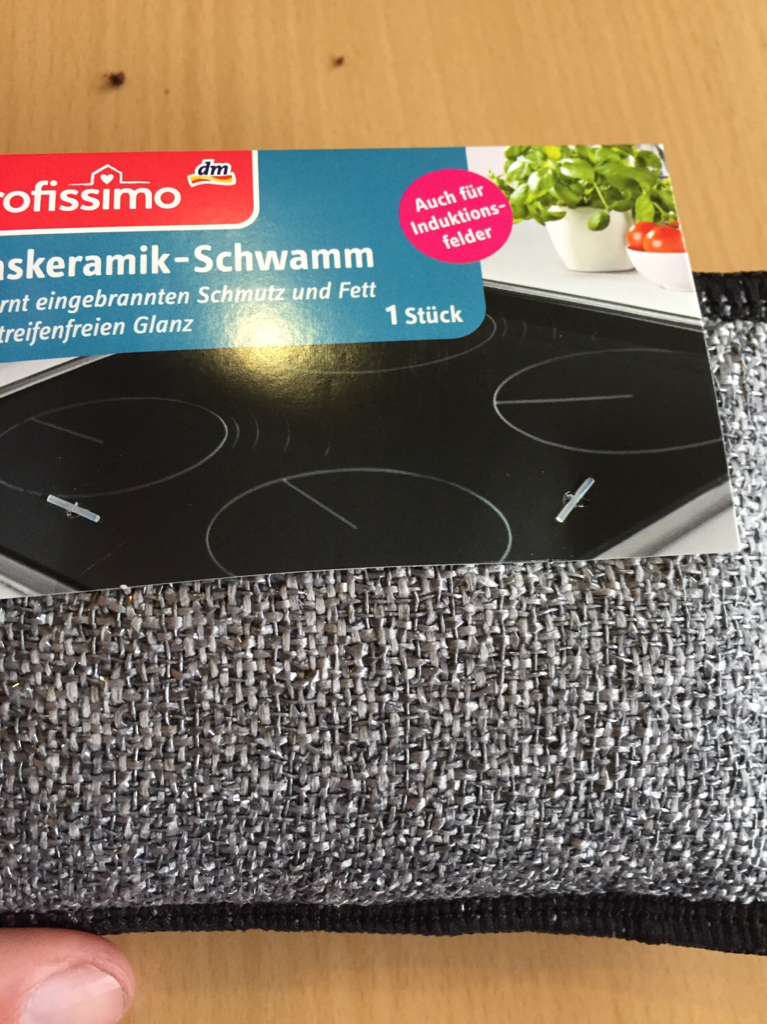

Nim um Gottes Willen weder Stahlwolle noch Stahlschwamm oder sonstwas derart.. Ab an die frische Luft und alten Lack entweder mit Verdünnung oder Aceton (je nach Verträglichkeit des O Lackes) behandeln und Rost höchstens mit Messingwolle behandeln oder anderen weniger abrasiven Mitteln..
Hm, dann vlt doch eher zum Baumarkt.
Ich habe jetzt schon Solche Schwämme für Ceranfelder geholt. Die raue Seite ist mit Nylonfäden das wohl eher auch nicht?
Edit.: Eigentlich bräuchte ich eh mal Verdünnung
Also ich will auch nur den verchromten Bereich vom Klarlack befreien. Der Rest bleibt so. Dem weißen Lack will ich nichts zumuten
Das Nylon wird nicht das Problem sein, aber das trägt sicher auch nur die abrasiven Materialien...?
Die habe ich
Ja, kann man machen; ich denke nicht, dass das Zeug den verchromten Flächen was anhaben kann. Inwieweit es aber den Lack abträgt, wirst Du ja sehen.
Ich hätte das halt mit Scheuermilch/Politur für Chrom und Edelstahlflächen für die Küche kombiniert.
Damit kann man auch Alu richtig geil polieren...
Beides ist gekauft
Ich glaube ich habe auch einen passenden Namen für das Rad. "Der Emporkömmling" ;)
Den Lack werde ich wohl abbeizen müssen. Scheuerschwamm und Verdünnung zeigen kaum Wirkung
