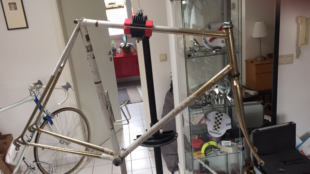

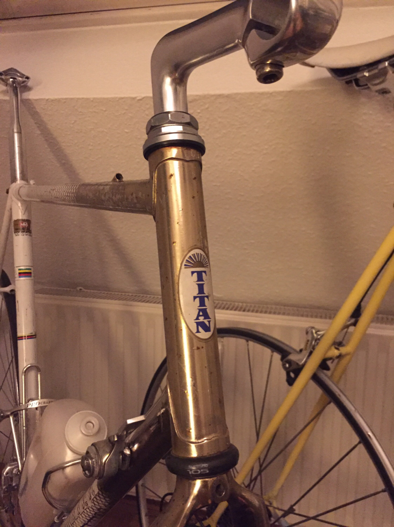

Viel Arbeit[emoji1] Aber mit Stahlwolle sollte der Klarlack runtergehen. Der Fingernagel reicbt schon

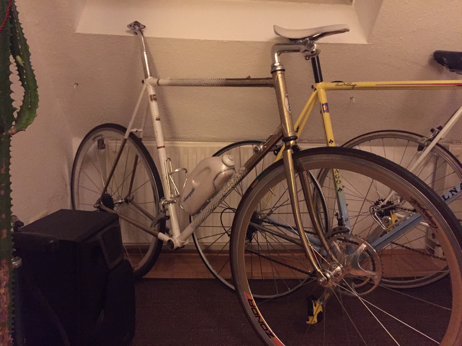

Ich habe mal ein bisschen was rangesteckt, damit ihr seht wohin die Reise geht 😉

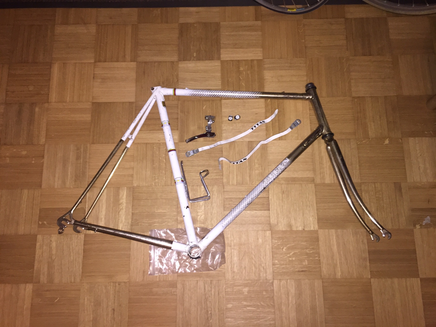

Morgen muss ich mal Stahlwolle holen. Damit geht dann hoffentlich der Klarlack gut ab.
Für Tips diesbezüglich wäre ich sehr dankbar!
Bitte aber ohne die "Bettflasche"....die hat schon das schöne Raleigh verunziert...😱
Bei einem verchromten Hinterbau von einem meiner Rickertse hab ich Produkte in der Art von Vileda Glitz Power,Homiez 3er Set Glänzerkissen genommen...Bissl Scheuermilch und erstmal da probiert,wo ich keine direkt sichtbaren Beschädigungen fabrizieren konnte...
Und so ging der Klarlack ohne große Anstrengung runter und der Chrom darunter glänzte wie am ersten Tag...Versiegelt hab ich das mit Canubawachs genommen...Kann aber auch jeder andere Wachs sein...Klarlack hatte ich auch überlegt,aber war mir zu aufwendig...
