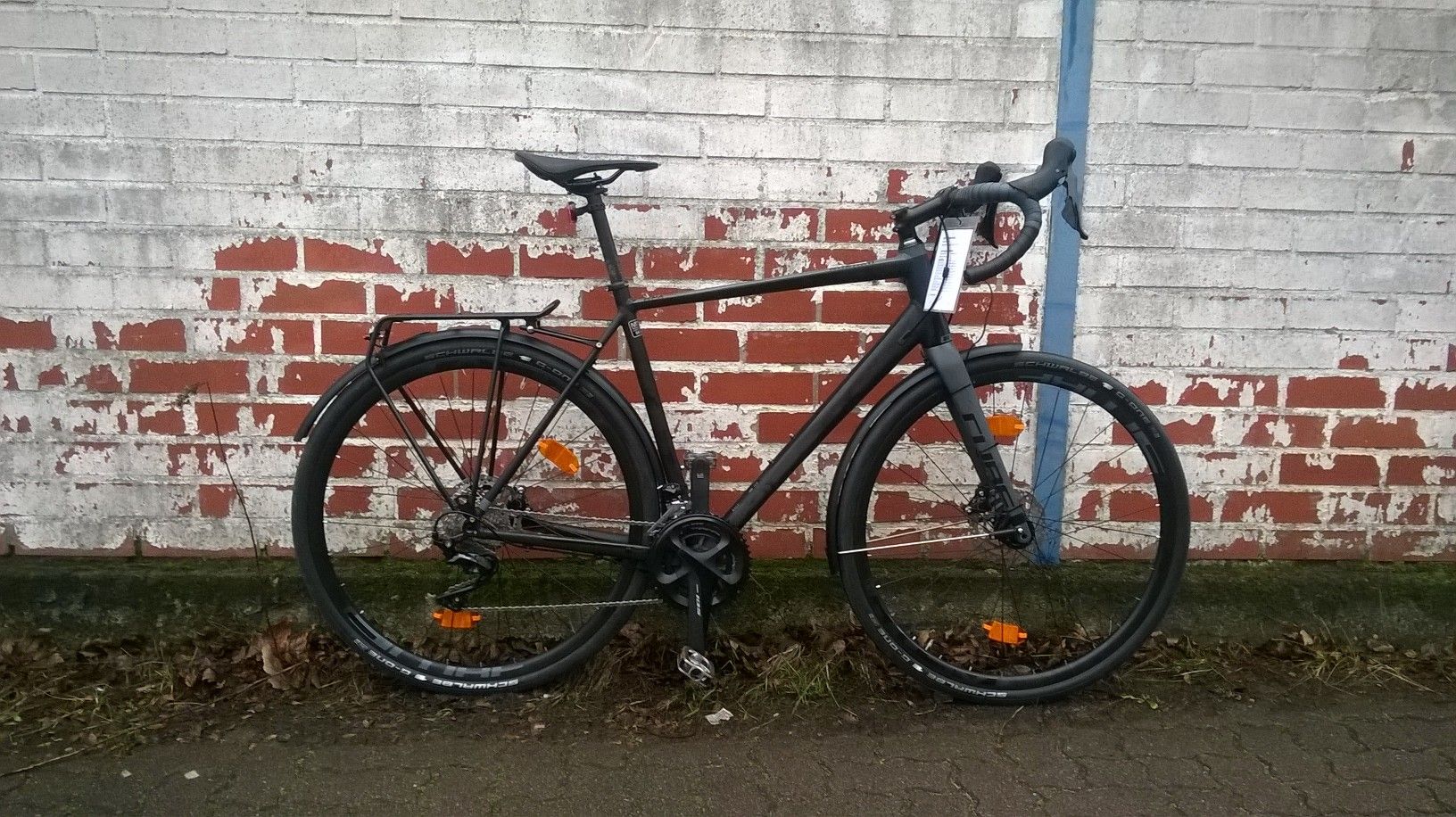

Bin nun auch stolzer Besitzer eines Cube Nuroad EXC in RH 61.

bekomme meins nächste Woche. Mein Händler hat das Frontleuchtenkabel mit Kabelbindern befestigt. Jemand nen Tipp für eine schönere Lösung?
Bin dann auch mal gespannt ob ich meinen Wahoo Halter montieren kann.
