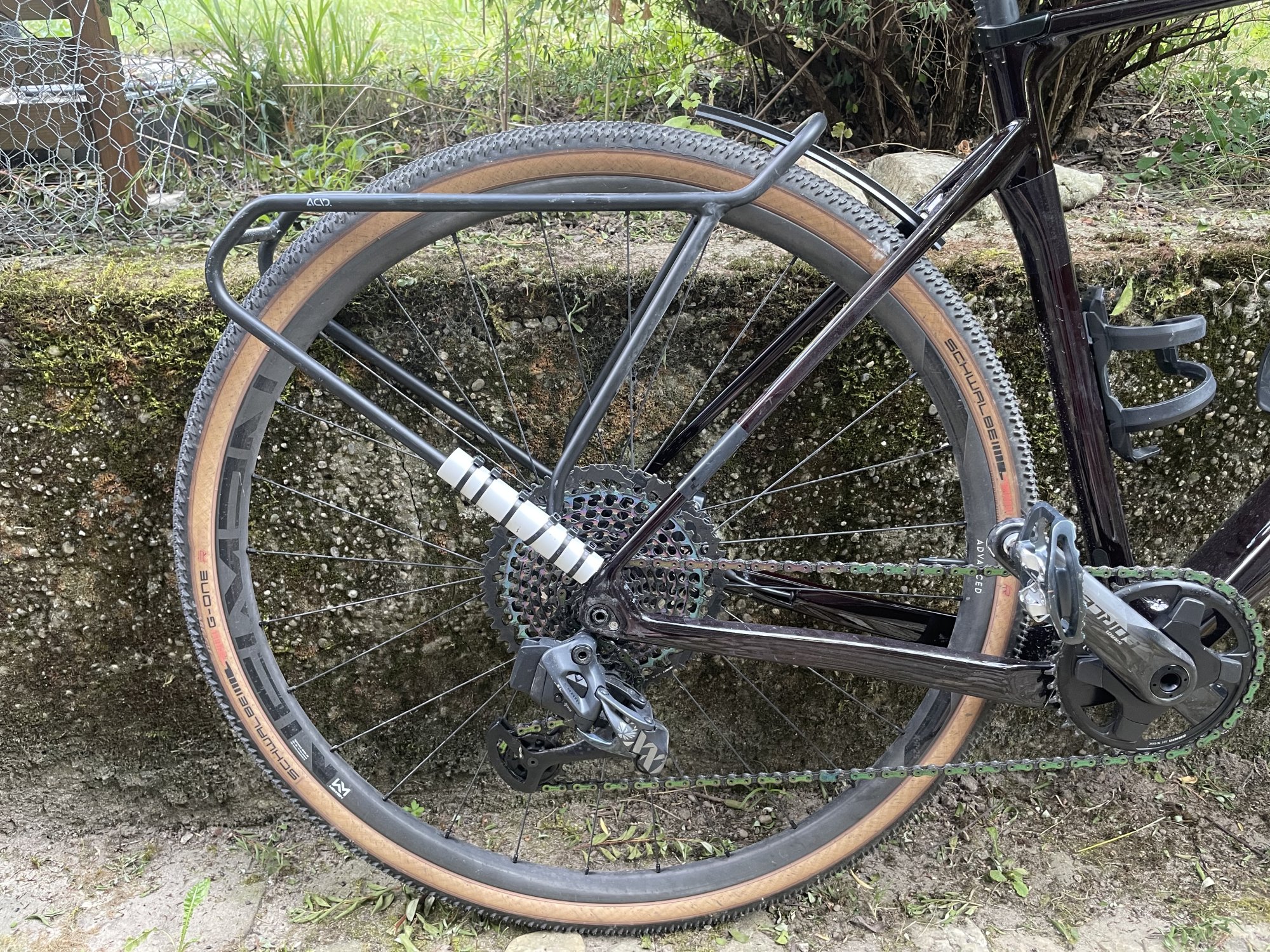

Es geht nicht um die Tasche an sich, sondern um die Tasche am Nuroad Race FE, da sie nicht perfekt passt (und zB der Schaltzug gequetscht werden könnte)
Ich weiss nicht, ob das noch einmal Thema war hier, aber Cube hat das Ganze so weiterentwickelt, dass die Tasche nun komplett auf dem (elektrischen) Schaltwerk aufliegt (Nuroad SLT 2023/2024 Gr. M mit Sram XX1 Eagle AXS, Acid Gravel Gepäckträger, Vaude Aqua Back Tasche).
Wie sich aber glücklicherweise herausstellte, hat Cube den Gepäckträger speziell so konzipiert, dass sich ein KIR-Kunststoffrohr M25 / PVC mit schwarzen Kabelbindern entlang der Strebe unten anbringen lässt. Empfehlenswert ist, das Rohr auch mit 1-2 Kabelbindern um die rechten Strebe zu befestigen, damit es sich nicht abdrehen lässt.
Das Ganze ist auch optisch ein Hingucker!
