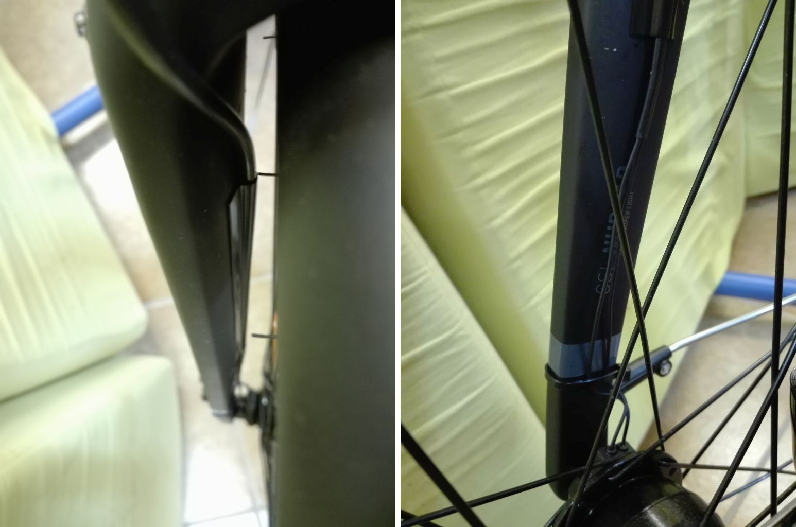

@Wanderfreund Habe nochmal eine Frage zur Lichtverkabelung: Man sieht bei dir an der Gabel keine Kabelbinder, wie hat dein Händler das gelöst? Aufklebbare Kabelhalter? Kannst du, falls Muße vorhanden, davon nochmal ein Bild machen damit man da auch nochmal sieht wie das Kabel an der Kabel geführt wird. Danke.
@Gorgonzola
Ich habe auf die Schnelle gerade mal zwei Bilder gemacht - so hat es mein Händler aufgebaut.
Vielen Dank für die Bilder und ergänzenden Kommentare und Hinweise zur Scheinwerferbefestigung!
Ich habe gerade meinen Händler angeschrieben und um mittige Montage gebeten, mal sehen, ob und wann es soweit ist.

Hallo zusammen, ich habe gestern auch mein im Januar bestelltes Nuroad EXC abholen können. Bei mir war das Kabel vom Dynamo so dilettantisch verlegt, dass ich mich vor der ersten Fahrt erstmal mega aufgeregt habe. Dümmer geht es kaum. Auch fast alle Schrauben habe ich nachziehen müssen mit dem Drehmomentschlüssel. Dafür kann das Rad nix, schon klar. Meine Abend-Arbeit war die Innenverlegung der Stromzufuhr durch die Abdeckkappe des Vorbaus das Steuerrohr hinunter.
Jetzt sieht man das Kabel erst an der Gabelscheide. Positiv aufgefallen sind mir die Scheibenbremsen. Shimano Standardware, aber absolut ausreichend von Dosierbarkeit und Leistung. Letztendlich entsprechen alle Bauteile guter und bewährter Qualität. Negativ ist zu bemerken, dass man aufgrund des vorderen Schutzblechs nicht mit Klickpedalen fahren kann, da jede Lenkbewegung zum Konflikt führt. Dafür kann das Rad auch nichts, beim Vorgänger, Einem Scott-CX ging es dennoch. Der hatte einen etwas längeren Radstand. Im Wald haben die Reifen bei nassem Waldboden kaum Traktion. Mein Bekannter war mit einem CX von Cube vor mir unterwegs und ist mit dem noch gerade so durch gekommen. Klar, die Clement-Reifen haben eine Mittelrille und wollen auf Straße und Schotter bewegt werden. Das sei nur am Rande erwähnt, aber das EXC mag absolut keine durchgeweichten Wege. Da spielt auch das höhere Gewicht eine Rolle gegenüber einem Crosser. Auch die Schutzbleche sammeln Matsch und Laub an und der Reifen macht hässliche Schleifgeräusche. Also ab aus dem Wald und wieder rauf auf die Nebenstraßen. Hier war dann alles bestens. Die Kompaktkurbel mit 34-50`er Blättern reicht absolut aus. Man kann froh sein, nicht das 36-46 Gedöns vieler CX dran zu haben, das wäre nix. Bergauf freut man sich über die 2 Zähne weniger, Bergab wird man hingegen richtig schnell. Das Licht ist ok. Für viele Alltagsfahrer wahrscheinlich sogar hervorragend. Ich muß auf dem Weg zur Arbeit auf lichtfreien Nebenwegen die Richtung suchen. Da hilft die Helmlampe ungleich besser. Nicht unterschätzen darf man aber nicht die sehr gute Sichtbarkeit für andere Verkehrsteilnehmer samt Standlicht.
