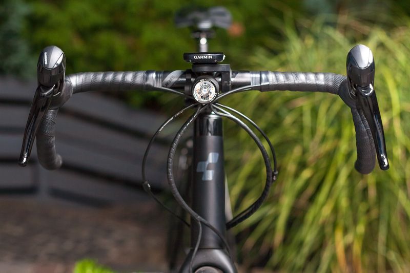

- Wie verhält es sich mit der hohen Position der Lampe? Ich hatte mal probehalber an einem meiner Räder den B&M IQ-X am Lenker montiert und auch wenn das ein wenig die Breite des Lichtkegels vergrößert hat, ließ sich die Weite nicht mehr gescheit einstellen. Die modernen Dinger projezieren ja einen sehr flachen Balken, der erst durch den spitzen Winkel zu einem langen Lichtkegel wird. Bei der Lenkermontage hat das durch den etwas steileren Winkel nicht mehr gut funktioniert. Daher die Frage, wie sich die verbaute Lampe am Lenker verhält und ob ggf. der Umbau nach unten übers Schutzblech möglich ist. Gibt ja diverse halter von Supernova, welchen müsste ich denn ggf nehmen?
