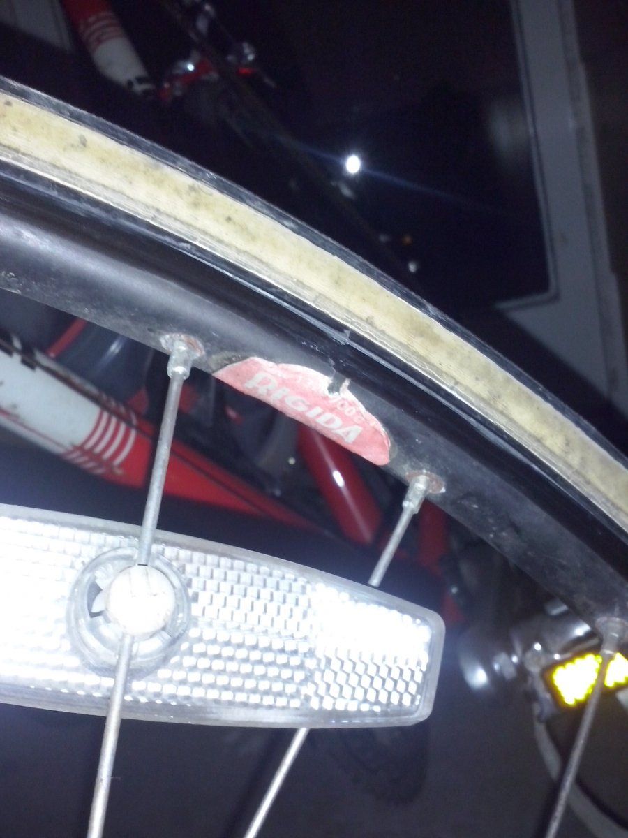

Ah, noch was, Felgen sind Rigida.
Wollt ich auch schon schreiben, allerdings müsste dann erstmal geklärt werden ob 6400 oder 620x, wobei letzteres in größerem Ausmaß vorhanden ist. ;)
Hier ist ein Kartoffelfoto von dem Felgenaufkleber. Nichts genaues weiß man nicht.
Dieser hier, nicht?
Wie genau unterscheide ich 6400 von 620x? Obwohl ich Schalthebel wohl erstmal nicht brauchen werde, glaube ich. Es sei denn ich finde eine günstige Möglichkeit auf Bremsschalthebel aufzurüsten. Aber dann geht das Vintage-Feeling verloren.
