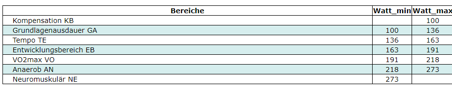

Dann mach ich mich mal nackig - weil ich mir unsicher mit dem Konzept der FTP bin (jetzt bekommen einige bestimmt einen Herzkasper) 🙈
PS: Ich weiß ist noch ausbaufähig aber deswegen gibt es ja die No-Drops-Challenge :)

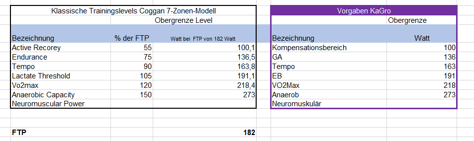

FTP ist demnach 182 Watt. Die angegebenen Trainingszonen entsprechen in der Systematik vollständig dem klassischen 7 Zonen-Modell von Coggan. Da kann man das dann rückrechnen auf die FTP. Habe ich mal gemacht:
Ich hatte eherlich gesagt etwas zusammengezuckt, als ich den Plan gesehen hatte, weil der dreimal in dieser Woche EB enthält. Je nach Autor/Trainer wird der EB über der Schwelle angesiedelt, also bis in den Vo2max-Bereich. Bei deinem Trainer ist EB aber identisch mit L4/Lactate Treshold, als dem Bereich rund um die Schwelle. Daher scheinen mir drei Intervall-Einheiten die Woche besser machbar. Hart bleibt es trotzdem.
Aha, ich hatte deshalb mal vorsichtig nachgefragt. Bei dem Umfang wären drei HIT Einheiten wohl etwas viel geworden. Aber so erscheint das dann nur wahnsinnig viel Zeit auf dem Rad mit einigen Intervallen zur Aktivierung. Macht natürlich auch nochmal was aus, ob Du die Intervalle mit 190 oder 160 W fährst. Da ist aber in so einer Woche die Tagesform entscheidender und am Samstag möchte ich nochmal gute Beine und Sitzfleischund schönes Wetter wünschen:)
